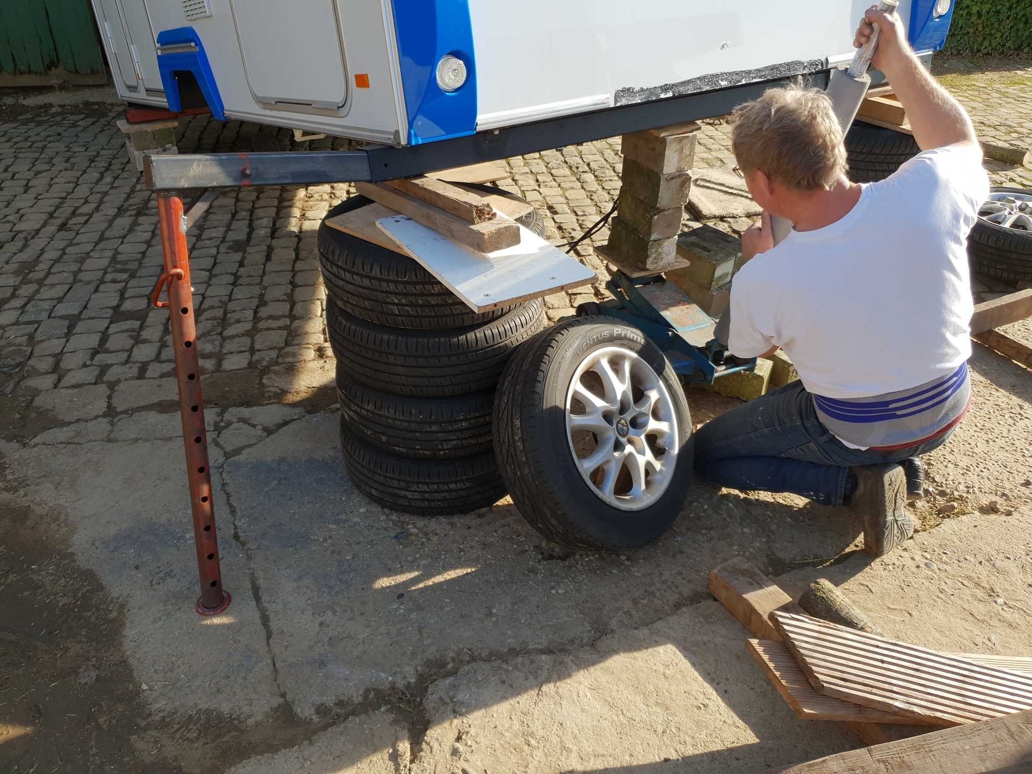

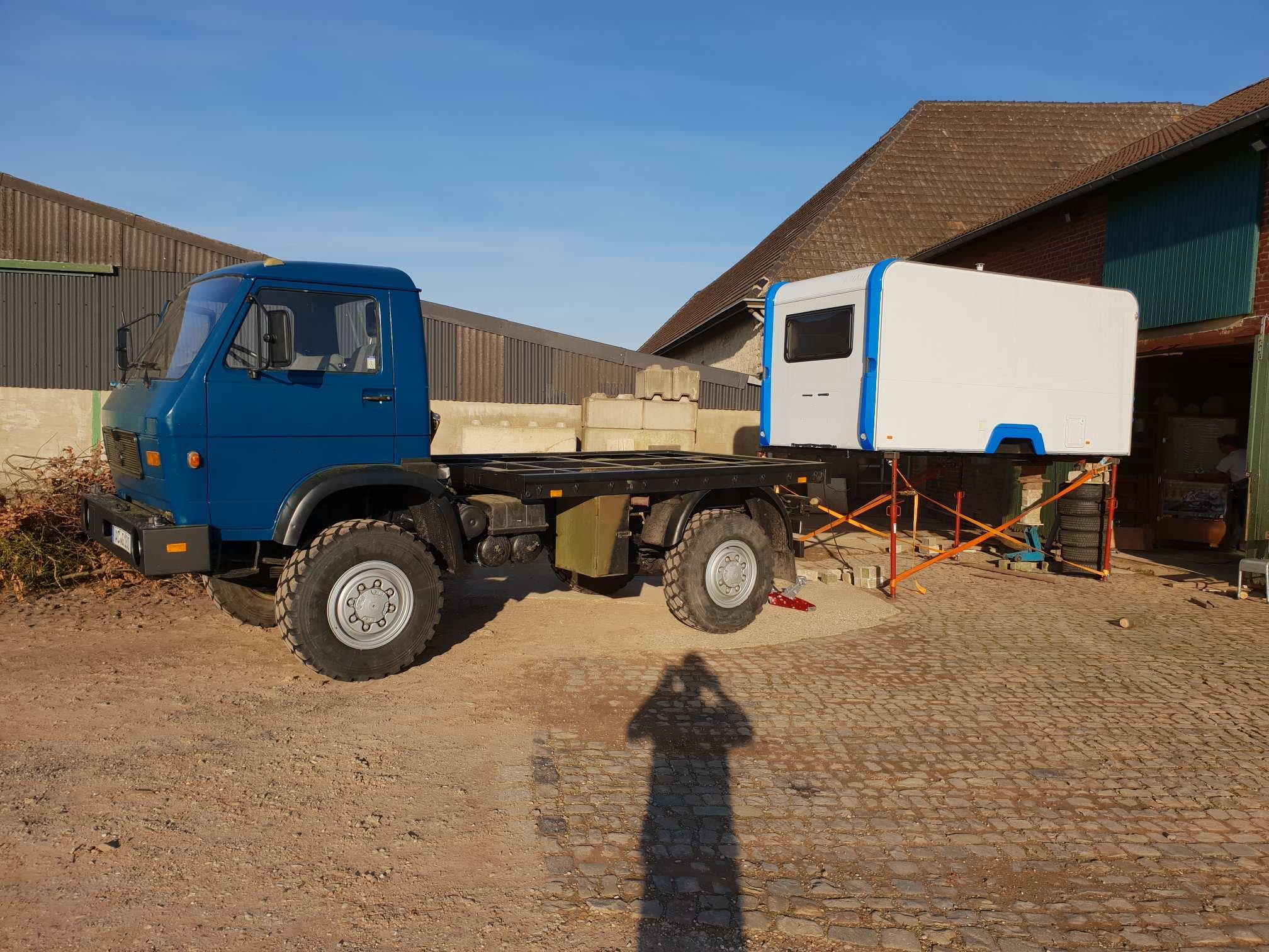

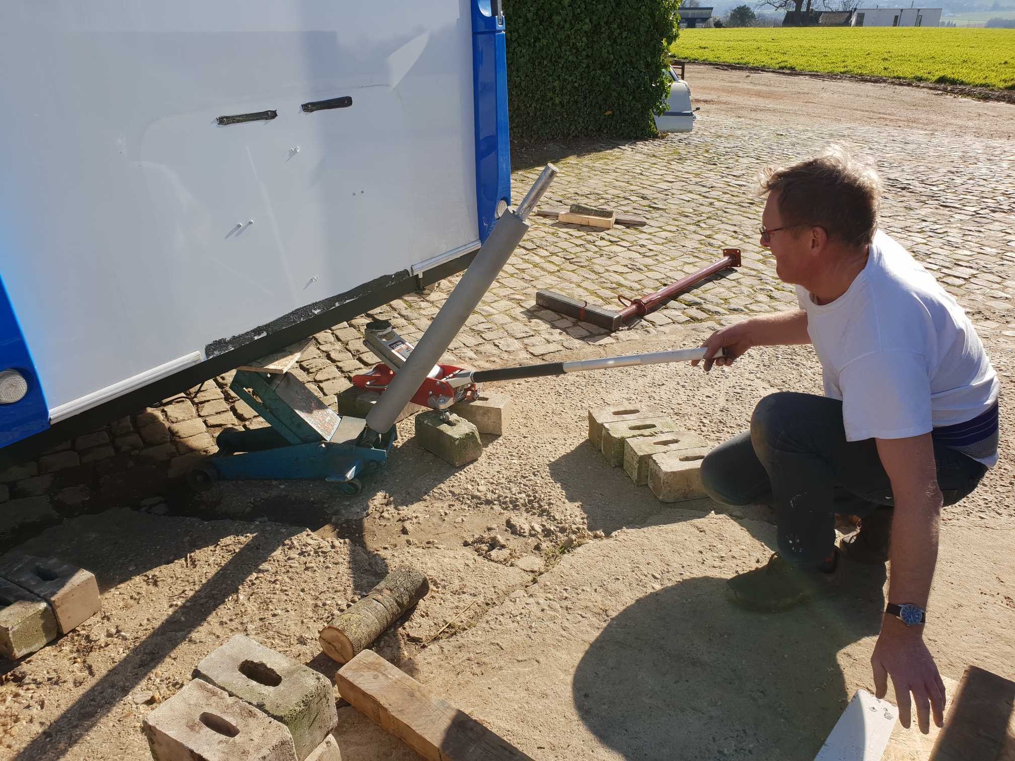

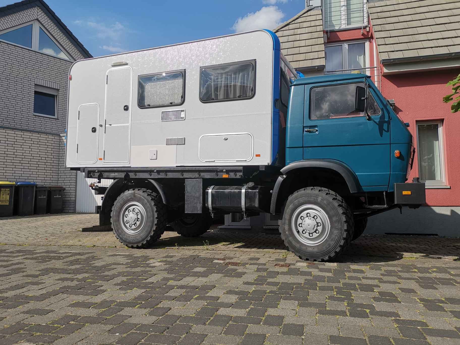

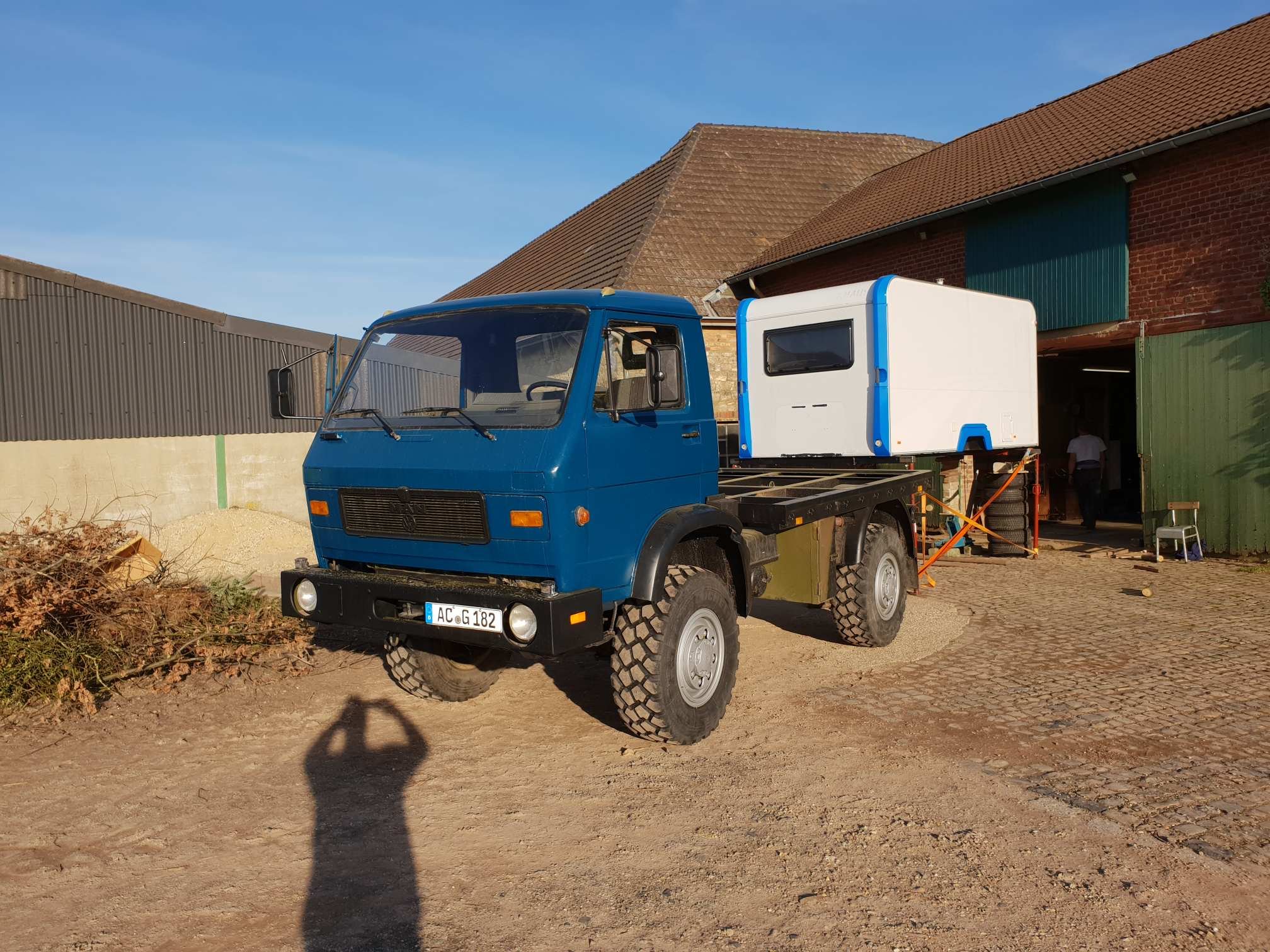

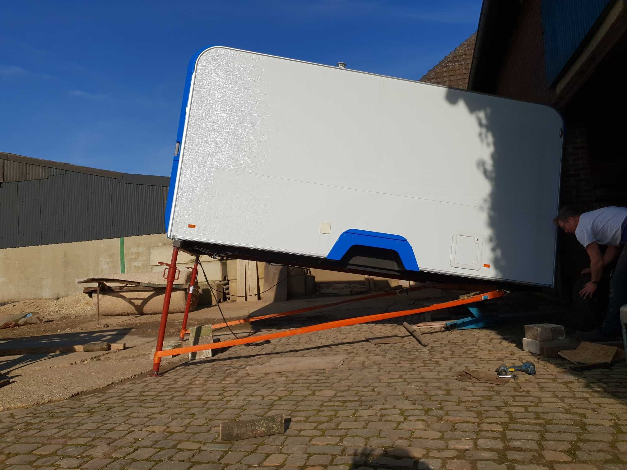

Ich habe mir den Deseo auf die Pritsche von einem MAN G90 mit einem weiteren Tragrahmen draufgepackt und kann ihn mit vier eingekürzten Baustützen auch wieder runternehmen. Dadurch ist der Koffer nur Ladung und ich habe auch ein H-Kennzeichen ohne Probleme bekommen. Die Radhäuser habe ich geschlossen und kleine Klappen reingebaut. Ich bin ziemlich unerfahren und das ist mein erster LKW und mein erstes Projekt

Die erste Tour geht in 3 Wochen nach Schweden. Ich bin gerade noch mit der Elektrik beschäftigt. Der Deseo bringt natürlich nicht besonders viel Gewicht auf die Pritsche. Ich habe die Schraubverbindungen von dem Wohnwagenfahrwerk für den neuen Zwischenrahmen komplett übernommen und mit Locktide die Müttern geklebt. Der Zwischenrahmen aus 80mm U-Profil und sie Q-Rohre 80mm liegen fest und verwindungssteif auf der Pritsche.

Die Lampen vom Wohnwagen habe ich über eine neue Steckdose mit Vorschaltgerät, Wandlung auf 12 Volt, angeschlossen. Den Rückfahrscheinwerfer habe ich durch eine weitere Lampe ersetzt. Der Rückfahrscheinwerfer darf nicht so hoch liegen. Dadurch ist das Loch nicht funktionslos und die Beleuchtung, Bremslicht und Blinker sind in Funktion.
Jetzt in ich gespannt, ob der popelige Wohnwagen hält. Ich werde berichten. Die ersten lächerlichen 500km macht alles einen guten Eindruck. Aber ich war noch nicht im Gelände und was sind schon 500km.
