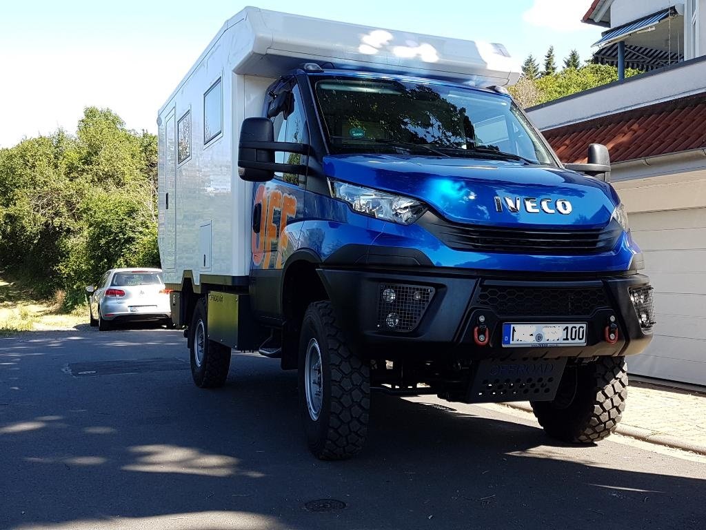

Hallo Ernst,... wie findest Du den?
Beiträge: 19511
Re: Hubdachkoffer hub2m - Hebesysteme, Raumgestaltung
#276 Beitrag von Wilmaaa » 2019-07-09 14:54:48
Wo ist der Dir denn begegnet?

...Cool&Mindblowing!
da kann ich 2 von meinen reinstellen...was ist das? ein mobiles Parkhaus? ...bissel arg luftig - etwas unkompakt dazu :angel:
den höhenverstellbaren Zwischenboden hatte ich auch schon mal gezeichnet -der- würde es möglich machen weniger Gesamthöhe beim fahren zu erreichen ... leider sehr aufwändig und klapperig und EG dann nicht mehr bei kurzen Stops nutzbar
ich pfriemel an Vereinfachungen rum:
...Aufzug bis zum Bodenlevel ist erstmal raus - der Innere bleibt - da er am wenigsten Platz frisst. So habe ich schnelleren Zugang von Außen auf EG ...UND: OG 2,5m Innenhöhe Angewachsen ...

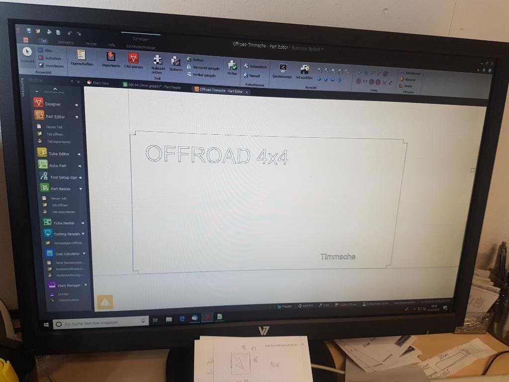

Hallo Ernst,
bin, (zwischendurch), auch fleißig dabei das Timmsche zu konstruieren, :hacker: aber auch schon ein bisschen eingezogen. :spiel:
und viel Erfolg

#298 Beitrag von ernstlustig » 2019-07-10 0:08:50
Hallo Stefan,
na allerfeinst! - was sind denn das für Linear Aktoren am Bett? 70cm? hängt da ein dicker Motor unten dran? in was für einem Fahrzeug steht man wenn man durch die verdächtig große Türe geht? hat du eine gute Quelle für 3d Fahrzeugdaten? wie machst du das ohne Bett Belüftungslöcher? wo ist nur die Eingangstüre hin? wieso ist der Bereich am Fahrerhaus so leicht...?
oh (Nachtrag) - Timmsche - jetzt hab ichs wieder : der Geniale Innenliegende Zwischenrahmen den ich mal eine Zeit lang abgekupfert hatte ...dann doch die Hosen voll hatte und das auf die lange Bank der Zwischenrahmen geschoben hab.
:unwuerdig:
da wüsst ich natürlich am vordringlichsten gern ob sich so ein Innenliegender Zwischenrahmen auch für mein Doppelköfferchen 5,5m eignet ( :angel: und wie man das macht)

#299 Beitrag von WMFStefan » 2019-07-10 1:06:44
Hallo Ernst,
ich möchte deinen Blog nicht mit meinem Timmsche verwässern. :angel:
Ich habe einen kleinen Ausbaubericht über den Daily geschrieben, kannst ja mal reinlesen. :spiel:
Der innenliegende Rahmen ist aus Alu. Die Konstruktion ist fremdvergeben, ebenso die ALU-Schweißarbeiten dazu.
Der Alu-Rahmen hat eine TÜV-Einzelabnahme.
Die Aktuatoren werden mit 12 Volt Stirnradgetriebemotoren angetrieben, die verhältnismässig klein sind.
Es sind Chinaimporte für weniger als 300 Dollar (für alle vier). Ich möchte daher keine Nachbauempfehlung dafür geben,
da ich noch keine Langzeiterfahrung damit habe.
Anbei das Timmsche nach über 1000 Stunden lustiger Bastelei. :blush:
