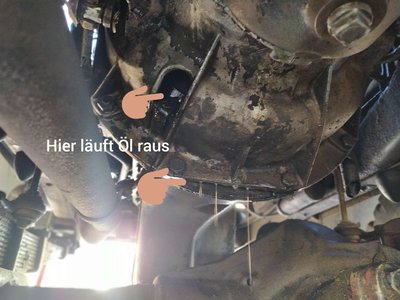

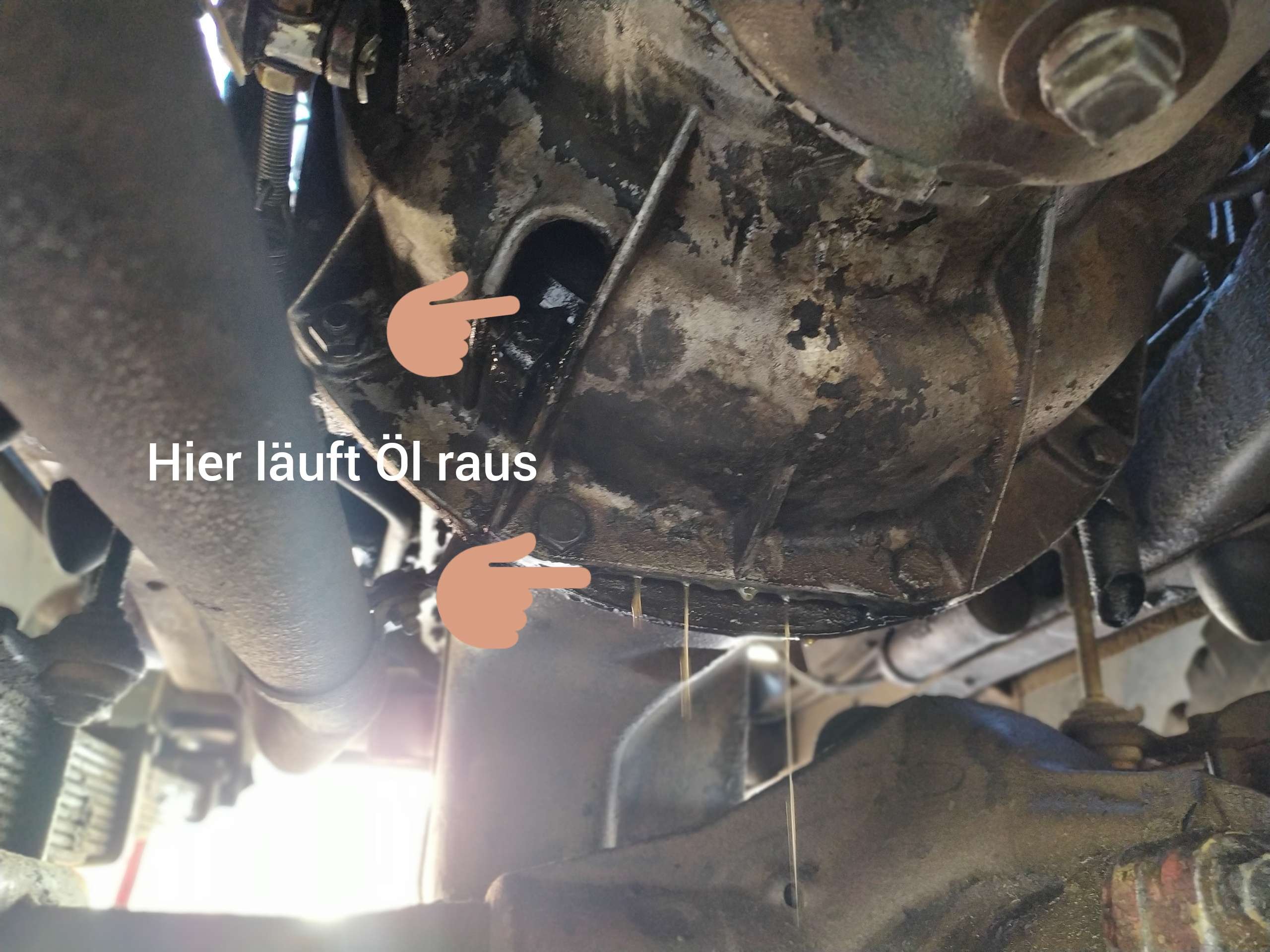

Nachdem uns in Marokko bei Bergabfahrten mit unserem Hanomag A-L 28 immer die Gänge rausgeflogen sind, haben wir festgestellt, dass die Zähne für den Rückwärtsgang an der Hauptwelle alle ab waren. Jetzt haben wir in Spanien die Hauptwelle ausgetauscht. Dabei haben wir auch gleich alle Lager gewechselt (auch die Nadellager)
Leider läuft jetzt Getriebeöl aus der Kupplungsglocke. :angry:
Wir haben noch einen original Motor und Getriebe. Es ist 100% sicher Getriebeöl, die Menge passt und abgedichtet haben wir mit Reinzosil. Das Kugellager auf der Ausgangsseite hat keine Nut. Dort ist aber dicht.
Hat hier irgendjemand eine Idee woran es eventuell können liegen könnte?

Das Öl läuft nicht nur unten aus der Glocke, sondern auch durch die Aussparung an der Seite. Zudem ist die untere Schraube bereits abgedichtet.
Das Öl läuft ausschließlich bei laufendem Motor aus. Nach dem Start dauert es etwas bis es zu laufen beginnt. Nach dem Abstellen hört es nach kurzer Zeit wieder auf

Wir haben den Fehler gefunden.
Blöderweise ist tatsächlich die Glocke kaputt (s. Foto).
Hat jemand zufällig eine Kupplungsglocke zum abgeben?
Wir würden abholen durch Paketdienst organisieren.
Oder meint Ihr das könnte geschweißt werden.
