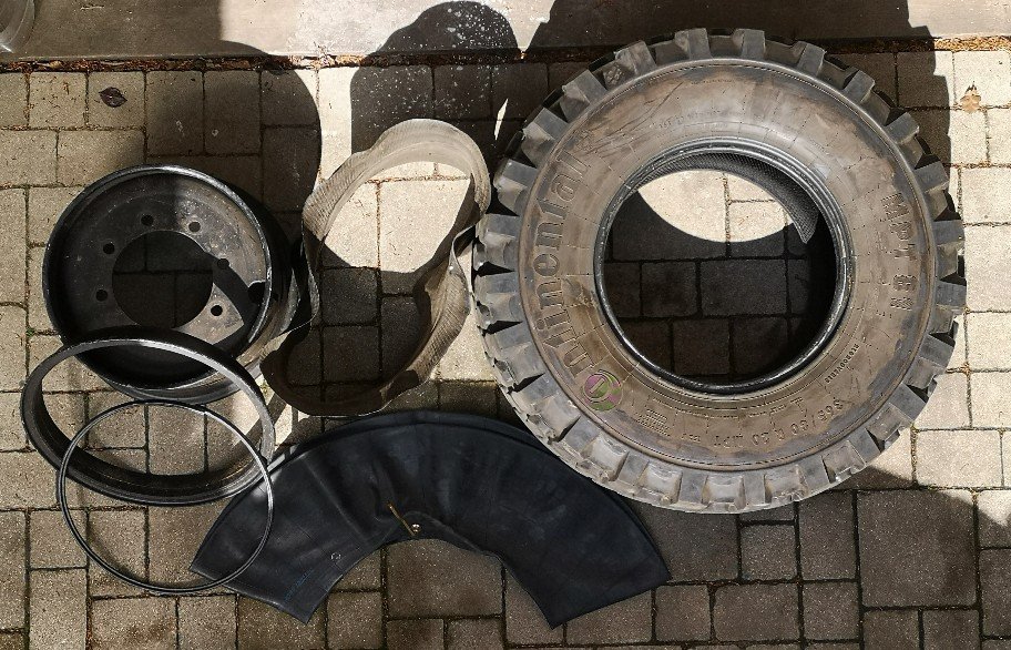

Umbau Einzelbereifung 365/80R20 auf 11x20 Sprengringfelgen.

auf deiner Studie fehlen noch die größeren Räder.
Mit original-bereifung fährt das Auto fast nicht mal Schlechtwege.
Gibt mittlerweile schöne 8 loch beadlockfelgen mit schönen Reifen... Haben die Ivecofahrer oft drauf...

Reifen und Felgen hab i scho
