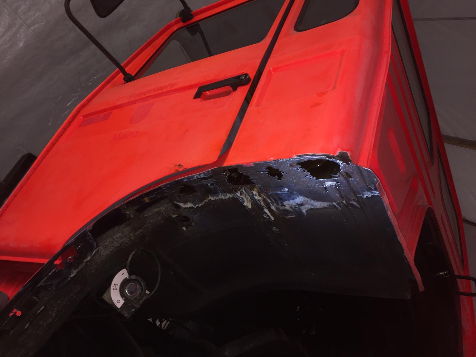

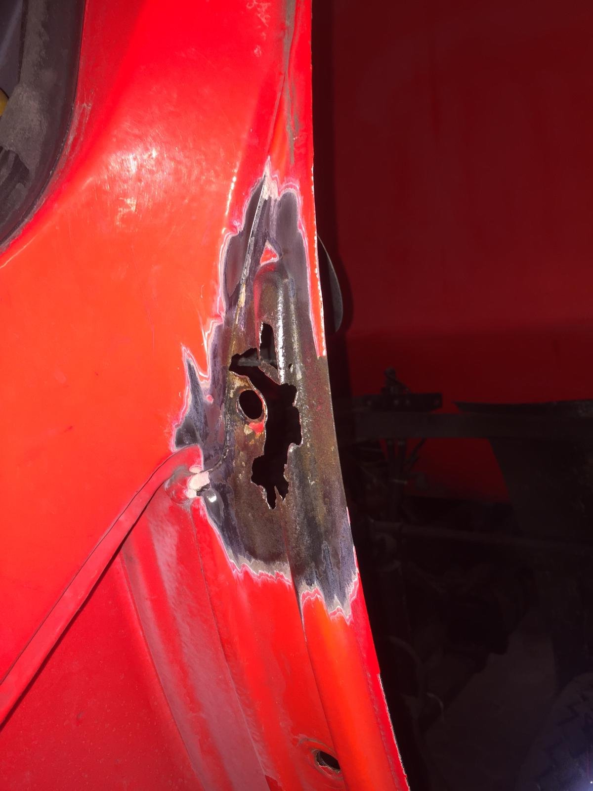

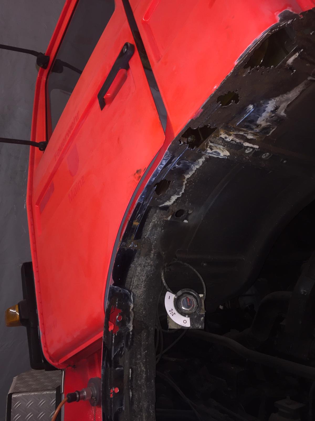

gerade erreichen mich Fotos meines Hallenkollegen Jürgen. Betrifft einen 75-16 mit der kurzen, schmalen Viererclub Kabine. Er hat gerade einen Kunststoffkotflügel und das Blech abgenommen, das den Kotflügel trägt.
Wie sah das bei Euch nach Abnehmen des Kotflügels aus und wie seid ihr vorgegangen? Gerne Fotos!
Es bedarf ja später wieder neuer Befestigungspunkte für den Kotflügel. Wenn ein neues Blech erstmal eingeschweißt ist, kommt man von innen nicht mehr dran. Meine erste Idee: Löcher in das neue Blech, darauf Karosseriescheiben schweißen, dann Schrauben durch und diese auf die Karosseriescheiben punkten.
Ich habe selbst genau die gleiche Kabine und bin noch nicht so weit vorgedrungen.
Gruß Marco
Edit: Jürgen hat mich darum gebeten, die Fotos hier hochzuladen

Re: Iveco Viererclub - Rost unter'm Kotflügel
Das geht doch noch denn es sind sogar noch Strukturen zu erkennen.
Das geht ja noch , alles rostige entfernen , neues Blech einschweissen und gut ist´s . Für die Befestigung der Gummikotflügel eignen sich zB. Blindniet Muttern https://www.boellhoff.com/de-de/produkt ... rivkle.php
Schon mal ein sehr guter Tipp. Viel besser als meine Idee mit den eingeschweißten Schrauben. DankeGarfield hat geschrieben: ↑2019-05-04 16:13:07Das geht ja noch , alles rostige entfernen , neues Blech einschweissen und gut ist´s . Für die Befestigung der Gummikotflügel eignen sich zB. Blindniet Muttern https://www.boellhoff.com/de-de/produkt ... rivkle.php
VG Marco
