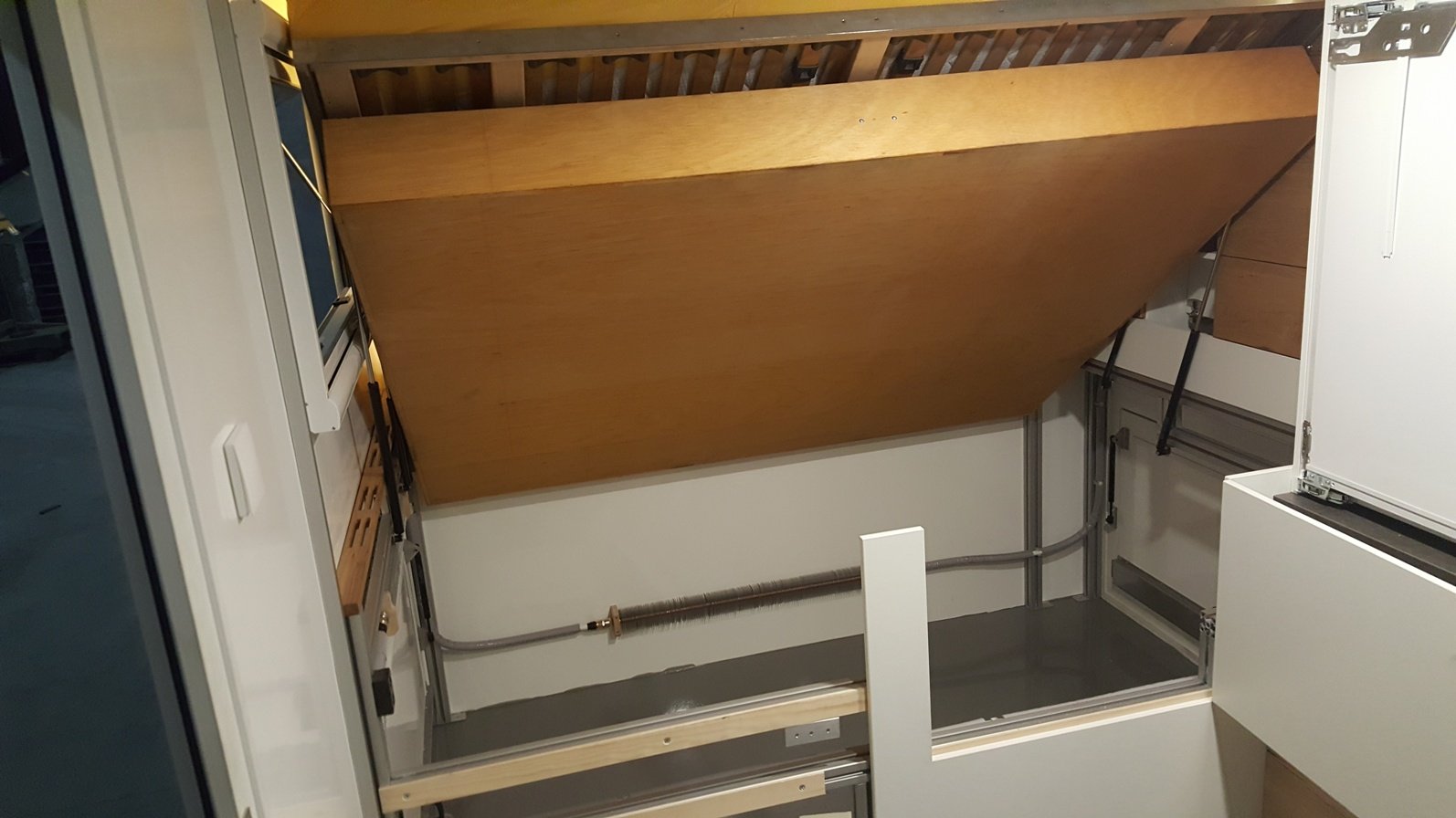

Beispiel meines Aufbaus:
Bei meinem Aufbau (5,30 x 2,50) in Sandwichbauweise 9mm Siebdruck / 60mm XPS / 6mm Sperrholz komme ich auf einen U-Wert von ca. 0.70 W/m2K, Fenster und Türen haben natürlich wesentlich mehr Energieverlust, im Durchschnitt und mit Verlusten durchs Lüften ergibt das vielleicht einen U-Wert von maximal 1,0. Bei einer Aussenhülle von ca. 60m2 Fläche und einer angenommenen maximalen Temperaturdifferenz aussen/innen von 35°C komme ich so auf einen Heizbedarf von 2100 Watt. Wenn dein Koffer gut isoliert ist und Du nicht bei minus 25 Grad unterwegs bist, benötigst Du kaum 3kW, ausser vielleicht kurzzeitig zum Aufheizen.
Bei mir ist folgendes verlegt:
- Vollflächig Bodenheizung 16mm Rohr (ergibt ca. 65 Laufmeter)
- Ca. 2.5 Laufmeter Radiatherm im Bettbereich
- Ca. 2 Laufmeter Radiatherm im Wohnbereich (hier sind drei Konvektoren übereinander verbaut, ziemlich platzsparend)
- Kleiner Wandradiator im Badezimmer ca. 90 x 50cm
Wo ich wohne wird's ja kaum mehr richtig kalt, aber im Januar als es mal ein paar Grad unter Null war, habe ich zum Testen mal aufs Maximum aufgeheizt (mit dem 1.6kw Elektroboiler). Am nächsten morgen wars im Koffer 29 Grad (mit 1.6kw!!).
In deinem Konzept steht ja noch was von FBH. Ich denke also nicht, dass Du da noch zusätzlich 3kW Heizleistung aus den Konvektoren benötigst.

Ich will komplett 2 cm vom Boden/,Außenwand mit den Möbel wegbleiben um mit Lüftungsschlitzen und auch dann nun Mal teilweise IN den Möbeln verbauten Konvektoren ne gute Hinterlüftung zu bewerkstelligen... Klar- kostet mich das etwas Raum.
Warum Hinterlüftung? Ich habe meine Möbel ganz einfach ohne Rückwand gebaut. Die Hängeschränke zudem ohne Deckenwand. Und dort wo ein Möbel seitlich an einer Kofferwand anliegt, habe ich beim Möbel auch diese sein lassen. Da gammelt nichts und Gewicht und Raum hat man auch noch gespart...
Lg
Lukas
Seemann Flo
Beiträge: 15
Registriert: 2019-09-24 20:30:30
Re: WW Heizung, Anzahl und Größe Heizkörper/Konvektor?
#28 Beitrag von Seemann Flo » 2019-12-27 10:25:30
Ahoi Lukas,
Das ist ne gute Idee eigentlich- bin mir aber eben nicht sicher ob das eine ungehinderte Konvektion ermöglicht, da ich (fast) umlaufend schmale Konvektoren und dadurch diese eben auch teilweise in den Möbeln verbauen muss.
Also 'Luftansaugung' durch schmale Luftschlitze unter den Bodenschubladen etc, dünnes gekantetes Alublech vor den Konvektor und dieses als 'Rückwand' mit 2cm Abstand vor der Außenwand nach oben führen. Luftaustritt dann mit dem schmalen Alugitter an der Oberseite versehen und fertig.
Kann sein dass ich da zu kompliziert denke, aber ein Konvektor in einem geschlossenen Schrank ist halt bedenklich, oder nicht?
Vielleicht könnte man sich das 'Luftleitblech' bei Schubladensystemen sparen- aber wenn halt nen Schrank mit Böden/Fächern hast und so wie ich alles nur eine stopfst, dann wars des auch mit der Konvektion;)
Deckenschränke bin in voll d'accord mit dir; die bekommen an der Unterseite außen ein paar Luftschlitze und die 'Klappe' vorne wird eh nur ein 3/4 hohen Stoffrand mit eingenähtem Gummiband.
Sollte reichen zur Luftzirkulation, oder?

du denkst richtig, sonst zirkuliert da nichts, man braucht einen Schonsteineffekt.
In wieweit das aber überall im Womo wichtig ist, hängt vom Reiseziel ab.
Für mich ist das sehr wichtig, da ich auch bei tiefen Minusgraden bequem wohnen möchte, und die können ein halbes Jahr lang auftreten,
für hin und wieder mal unter Null würde ich mehr Kompromisse machen. dazu zählt allerdings nicht der Verzicht auf eine Warmwasserheizung.
Die ist FÜR MICH nicht verhandelbar :angel:
