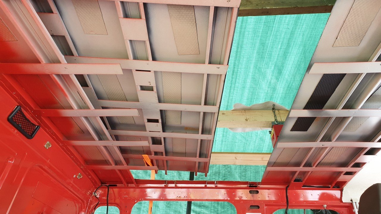

Das Dach:
Der hintere Schnitt geht ziemlich genau in die Mitte von einem der Stringer, die in das Dach unten zur Stabilisierung eingeschweisst sind. Das passt wunderbar, weil es die zukünftige Nahtstelle zusätzlich stabilisiert.
Der vordere Schnitt liegt knapp vor einem dieser Stringer, so dass hernach beim Schweissen der Abstand der Stringer beinahe perfekt ist und die Dachhaut zusätzlich zum Stoss auch noch an dem Stringer von unten verbunden ist. dieser wird wieder drangepunktet von unten.
Masshaltigkeit vordere und hintere Kante:
Wie oben schon geschrieben gehts rechts und links um ca 0,4cm daneben, hinten schmaler als vorne.
Ich habe mal probiert ob ich das ausgleichen kann und das funktioniert recht ordentlich.
Zufällig liegt seit Jahren ein hydraulischer 10t Richtsatz in meiner Garage, mit dem konnte ich gestern gute 2cm drücken ohne ihn zu sehr zu beanspruchen.
Das heisst ich werde versuche so viel plastische Verformung direkt in der Struktur zu erzeugen, dass ich die 4mm rechts und links wegbekomme, ohne zu viel Spannung in die Verbindung zu bekommen.
Das wird bisschen dauern aber die Arbeit lohnt sich ja.

Ich habe grob alles von unten nach oben abgearbeitet. Das Dach habe ich als letztes geschnitten.
Zuerst habe ich mir mit einer Aluschiene ein Urmass gemacht.
Mit dem habe ich von oben nach unten die kompletten Türausschnitte vermessen und ab der Schräge die hintere Schräge nach vorne angezeichnet.
Die so erhaltenen Schrägen habe ich nach oben hin ins Dach weitergeführt und dort über beide Fahrzeugseiten verbunden.
Mit dem selben Urmass, das ja den Abstand der entnommenen Fahrzeuglänge darstellt, habe ich alle zu entnehmenden längs angeordneten Teile bemessen.
Im Boden des Passagierraums waren das insbesondere die Vierkantrohre die dort den Rahmen bilden.
Ich habe besonders darauf geachtet , den Aufbau nicht einfach rundum zu schneiden wie eine Konservendose, sondern in der Höhe verschiedene Längsebenen zu erhalten und die Bodenrohre ebenfalls versetzt zu trennen wo das ging.
Beispielsweise unten bis Mitte die Türausschnitte und weiter oben die Schräge nach vorne und der Schnitt im Dach dann ca 20cm weiter vorne als die Verbindung in den Türkanten.
Das erhöht die Stabilität im Konstrukt. Einfach damit es keine gerade Verbindungsstelle senkrecht durchs ganze Fahrzeug gibt
Die Bodenrohre habe ich teilweise wo möglich schräg abgeschnitten um nicht stumpf zu schweissen sondern eine schön belastbare Verbindung zu bekommen.
Überall ging das nicht, aber 3 Mal doch. Die Schrägen habe ich auch entgegengesetzt auf den beiden Fahrzeugseiten angelegt, so dass die Richtung zum theoretischen Abriss jeweils auf einer Seite durch Vollmaterial führen würde und nicht auf beiden Seiten die Schweissnaht "auseinandergezogen" wird.
Der Stoss im Dach wird genau auf einem Stringer liegen und die Dachhaut zusätzlich zur Stossverbindung dort auch wieder festgepunktet, so dass der Stringer zusätzlich gegen Verzug und zur Stabilisierung der Nahtstelle herangezogen werden kann.
