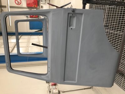

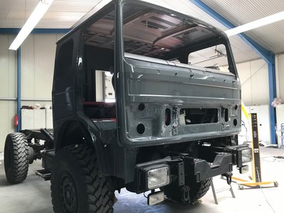

#79 Beitrag von Alex78 » 2019-05-13 20:16:45
So, ein kleines Update. Der LKW ist zwar momentan nicht zuhause, aber ein paar Bilder gibt es trotzdem.

Hm,
da werden ja Deine neuen Reifen mit Farbnebel eingesaut :-) ! HiHi. Dein Ansatz, wenn schon denn schon gefällt mir. Keine halben Sachen. Wie haste denn nun die Scheibe aus der Tür rausbekommen?
Gruß Micha

#81 Beitrag von Alex78 » 2019-05-14 21:53:48
Gar nicht. Das wir mir eine Nummer zu heikel. Wollte die Führungsschiene unten auf keinen Fall abmontieren, aber genau das scheint notwendig zu sein
um die Scheibe heraus zu bekommen. Also abgeklebt und in der Tür versenkt :angel:

Welche Dimension hast du da jetzt aufgezogen? Geht sich das in den vorderen Radhäusern aus, sieht etwas eng aus?
Alex78
Beiträge: 211
Registriert: 2018-06-13 11:23:32
Wohnort: Meppen
Re: Mein Iveco 120-25
#83 Beitrag von Alex78 » 2019-06-03 14:03:11
Moin. Es sind 14R20 auf Sprengring Felge verbaut. Der Radkasten ist groß genug.
Auf den Bildern ist aber die Höherlegung noch nicht verbaut. Wollte dem Lackierer das Leben nicht schwieriger machen als
es jetzt schon ist.
Der LKW ist ab heute übrigens wieder zuhause

#90 Beitrag von Alex78 » 2019-06-20 10:59:41
Es geht nach und nach weiter. Mittlerweile bin ich dabei das Fahrerhaus zu dämmen.
Neuer Sitz ist auch da. Wenn alles passt, gibt's für den Beifahrer auch einen mit Luftfederung.
