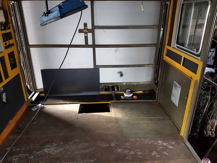

Re: Magirus Doka 120-25 Umbau vorhaben
Um euch jetzt den neusten Stand zu zeigen, ich mache die Rundläufe vom Koffer weg!
Bei der Arbeit an den Radläufen ist mir aufgefallen das der Holzboden des Koffers nicht mehr so gut war wie ich dachte.
So das ich den Boden jetzt auch noch neu mache, was mich wieder etwas nach hinten schmeißt um den Koffer für die Sommerferien wieder soweit fertig zu haben das wir an die Polnische Ostsee Fahren können!!!
Ich möchte in den Bauphasen immer mal mit dem Lkw Fahren um nicht zu vergessen warum ich das Teil Baue, so kann ich auch immer die anfallenden Reparaturen machen die am Lkw aufkommen um den bei der Langen Fahrt nicht da zustehen mit schaden im Urlaub der nur durch mangelnden Testfahrten nicht Entdeckt werden konnte.
Ich meine so Klein Reparaturen wie Defekte Förderpumpe und leichte Undichtigkeiten die jetzt alle noch nicht da sind.
Auch danach kann ja immer was sein der Bock ist halt über 30 Jahre, aber dafür sammele ich auch schon Ersatzteile.
So es ging mal wieder ein bisschen weiter,
Habe heute den Fußboden wieder eingebaut, und die unter Konstruktion für die 30mm Fußboden Isolation noch zur Hälfte fertig bekommen.
Den Rahmen habe ich vorher an den Außenkanten mit Sika 221 abgeklebt, und die Stoßkanten von den Siebdruckplatten mit Alu Band Überklebt!
Hoffe das ich den Fußboden nächstes Wochenende Fertig bekommen, den können die Außenwände neu Montiert werden.
Marc
