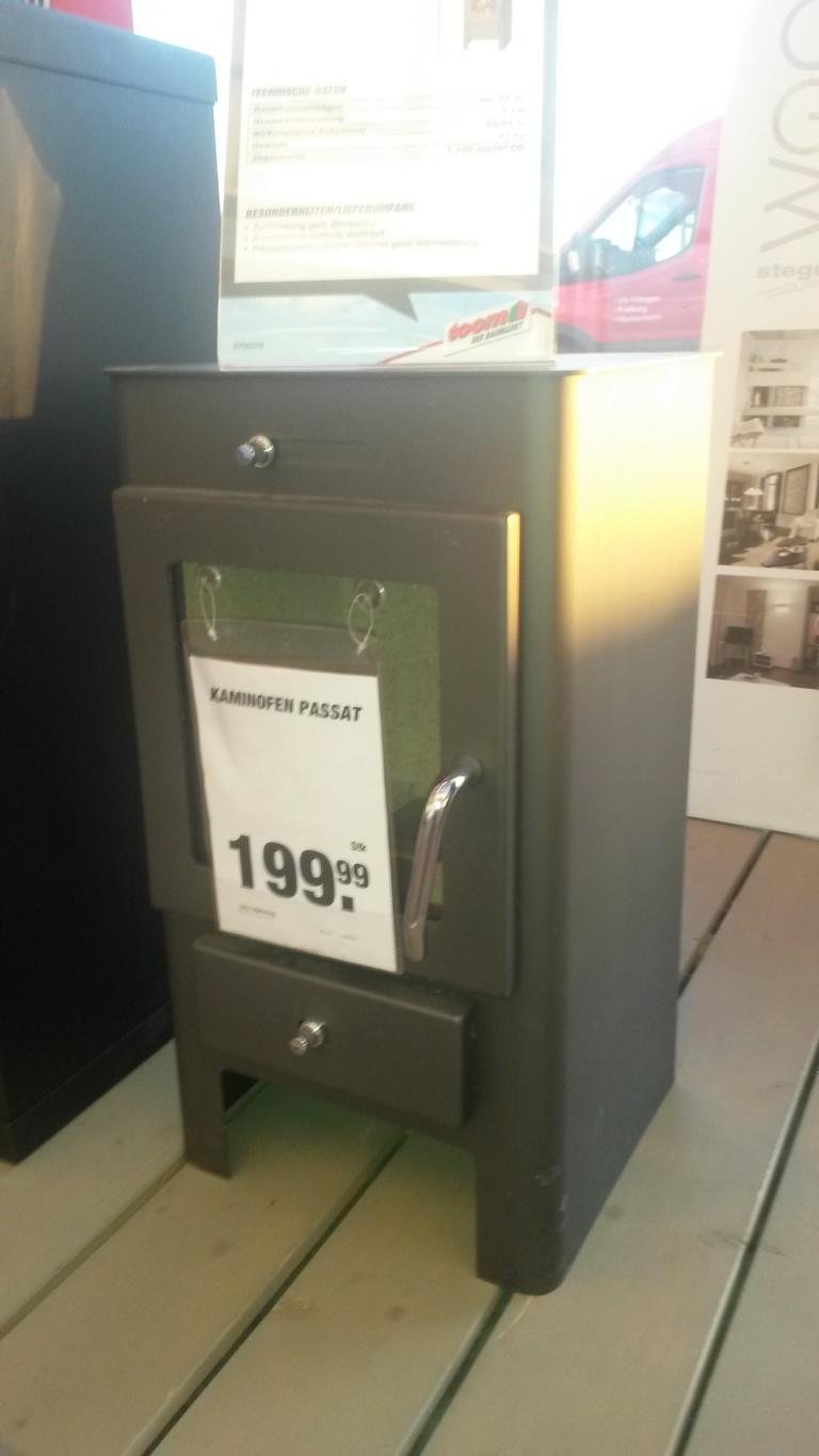

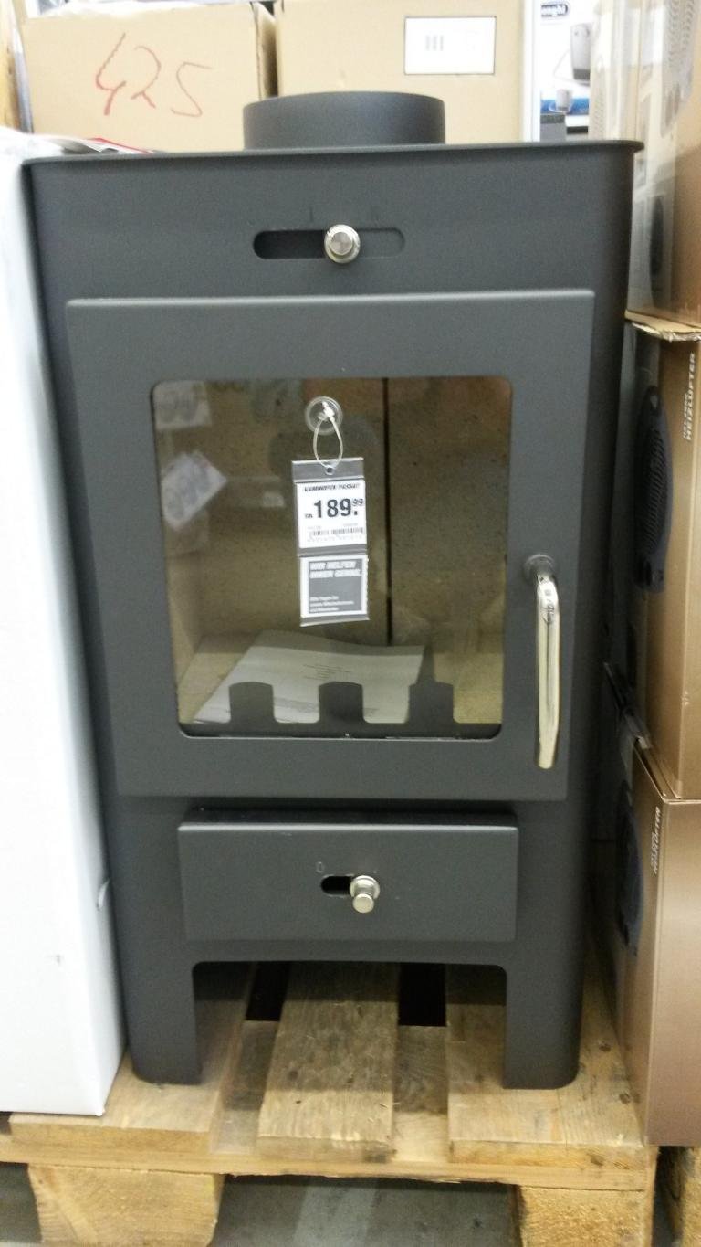

Der hat aber stolze 89kg. Kommt halt drauf an, wieviel Zuladungsreserven vorhanden sind.
Der hier z.B. wiegt nur 53kg und kostet deutlich weniger: https://www.hornbach.de/shop/Werkstatto ... hmaschinen
Aber mit Sichtfenster wär schon schöner..

so einen hab ich noch stehen in neu....was mich aber abhält den einzubauen ist das ofenrohr.Hundefreund01 hat geschrieben: ↑2019-01-23 18:17:20Der hat aber stolze 89kg. Kommt halt drauf an, wieviel Zuladungsreserven vorhanden sind.
ich finde so ein rohr muss nach oben weggehen,nicht nach hinten.
arne
Das wahre Chaos ist lautlos
Re: Holzofenliebhaber
Moins,
So einen ofen wie im link oben hab ich im Büro, funzt einwandfrei seit über 5 jahren, auch mit abgas nach hinten.
Aber ich halte den nicht für rüttelfest. Die Schamottsteine sind dafür zu locker. Wenn ich den einbauen würde, hätte ich bestimmt nach 100km nur noch brocken drin liegen.
Oder man stopft da was rein, was man nicht vergessen darf vor abfahrt.

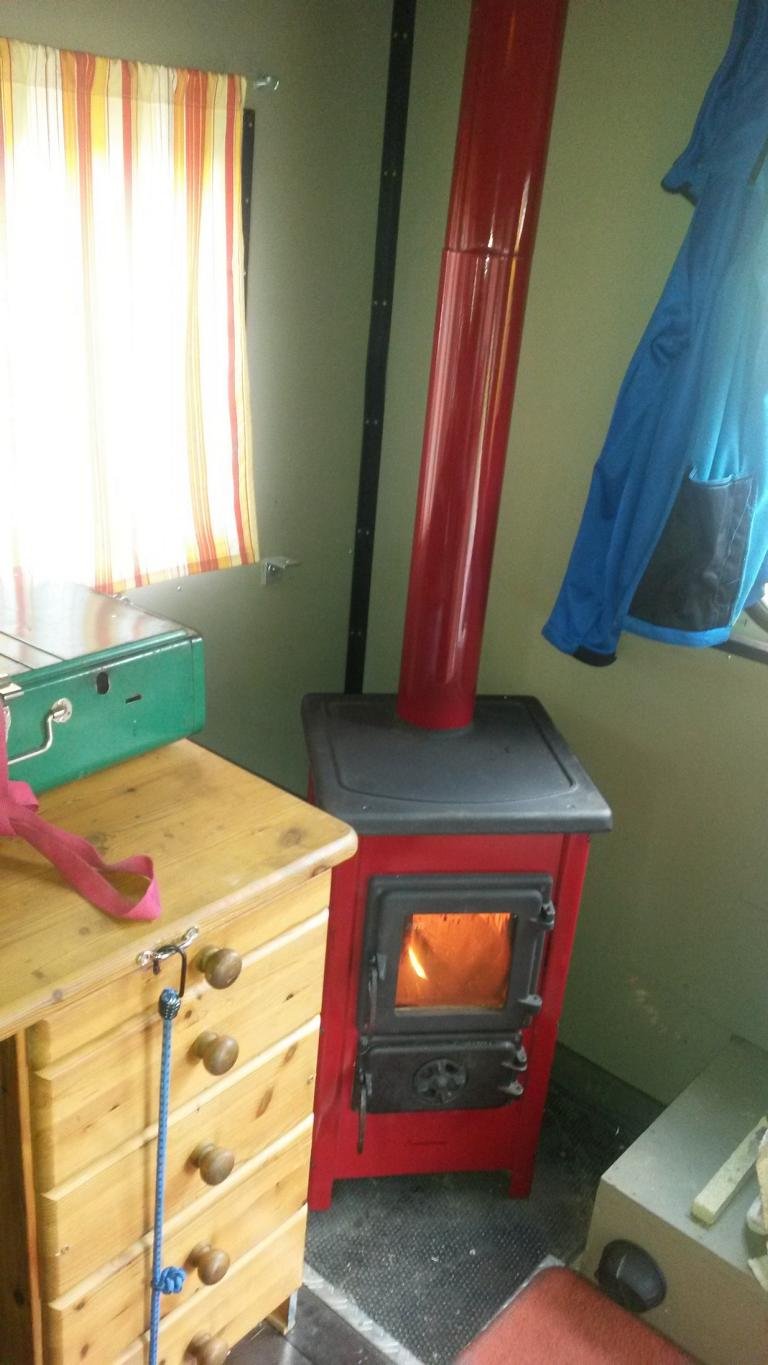

Hallo Arne,benztreiber hat geschrieben: ↑2019-01-23 19:00:12...was mich aber abhält den einzubauen ist das ofenrohr.
schau Dir mal das Bild vom anderen Holzofen-Thread an, das ist auch dieser Thorma-Werkstattofen:
Johann hat sich eine Platte aus Edelstahl anfertigen lassen für obendrauf. Für den seitlichen Abgang spräche halt, daß man einen Topf zum Wassererhitzen oder Kochen oben draufstellen kann..Hundefreund01 hat geschrieben: ↑2018-12-26 23:00:31Hier mal ein (leider) schlechtes Foto vom Ofen im Ex-Paketkoffer ausgegraben, von dem ich weiter oben schrieb..
Hat sogar einen Luft/Wasser Wärmetauscher aus russ. Produktion am Rohr.
Hallo Andy,
das Argument ist nicht von der Hand zu weisen.. Aber bei Johann hält das m.W. schon länger, ohne bei der Fahrt zu zerbröseln. Evtl. könnte man den Ofen auch etwas federnd lagern? Zum Beispiel Platte mit 2cm Moosgummi drunter?

Der billige toom Ofen, seit 3 o 4 Jahren mit Verjüngung auf 110er Rohr im Einsatz (jeden Winter Herbst Frühjahr) bin zufrieden auch wenn die billig Verarbeitet sind wird der mindestens noch ein Jahr halten.
Bin zufrieden...
Haste beim Toom den gezeigten Passat gefunden ? Der ist echt klein , einzig mir bekannter Nachteil , die Ascheschublade ist nicht gegen raus rutschen gesichert .
Moin Garfield,
habe ich gesehen, aber man kann die Öfen wirklich nicht vergleichen... Dimensionen, Gewicht, Heizleistung, Montage an der Wand...
Ich möchte SEHR klein, geringe Heizleistung, Wandmontage... das erfüllt so bisher nur der Cubic...
