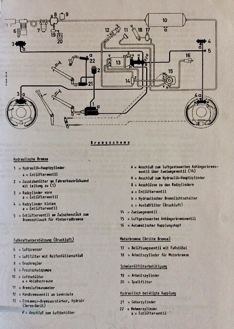

In der Bedienungsanleitung ist eine Schema der Druckluftanlage drin.

Schema in der ZusatzBetriebsanleitung F Mercur 125 A wäre dies?

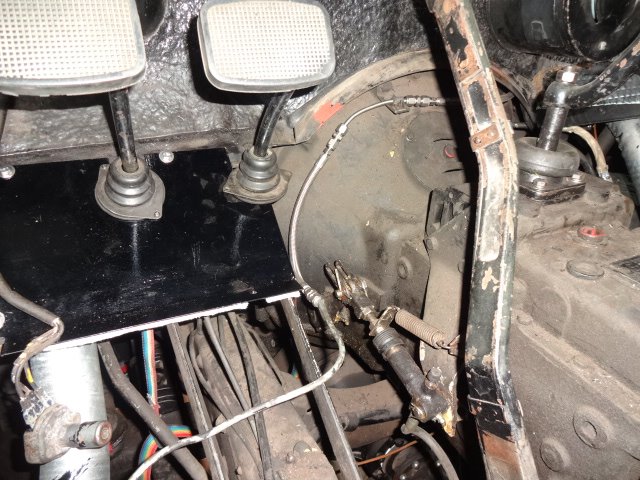

#6 Beitrag von Joerg404114 » 2019-01-15 21:55:57
Hallo Marcel,
bei meinem 150d10a sieht es unter dem Bodenblech so aus.
Jörg
hugobaer
Beiträge: 1227
Re: Motorbremse Mercur
#7 Beitrag von hugobaer » 2019-01-16 1:52:23
Ich würde Tecalanrohr benutzen. Mit den Schläuchen und Stahlrohr ist das teurer, streßiger zu verlegen und man sieht den Schläuchen nicht an wenn sie alt werden. Das Tecalanrohr verträgt keine Hitze!
Unterm Armaurenbrett sind auch noch zwei so Schläuche für Luft und einer für Öldruck versteckt, die für die Luft kann man auch gegen das Kunststoffrohr ersetzen. Den Schlauch für das Öldruck würd ich auch erneuern weil heißes Öl aufm Knie kommt doof.
