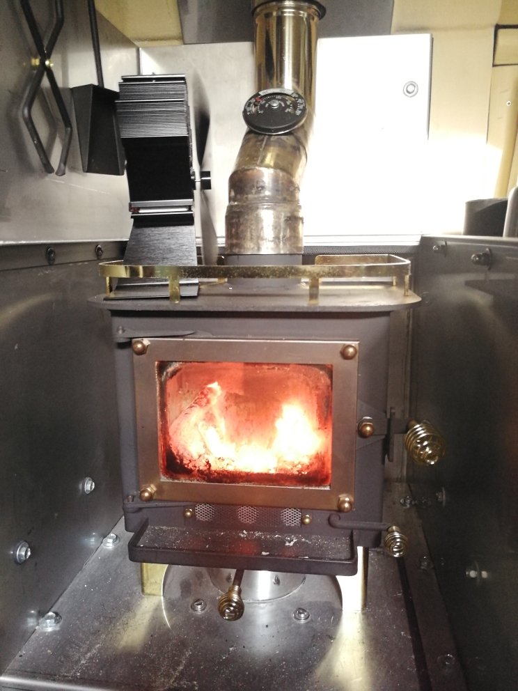

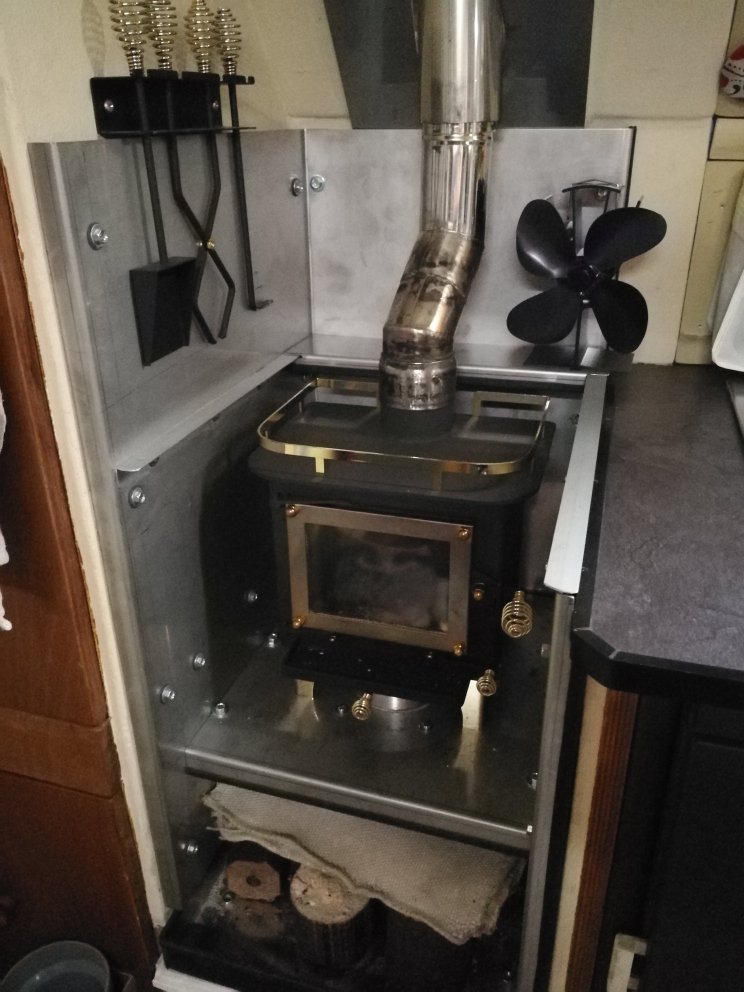

Re: Holzofen mit Umluft, wer hat was gebaut
Moin moin
Den Cubic mini..... den hab ich
... mit Peltier-Lüfter, da macht das heizen Spaß.
Wir sind mit Absicht in unseren Luxusansprüchen" für unterwegs zurück gegangen. Zu Hause: da geht die Heizung voll automatisch, witterungsgesteuert und smart geregelt, an und aus. Deswegen für unterwegs: willst du heizen...... mußt du Feuer machen.
Die Zugluft wird direkt von außen, mit einem VA-Luftröhre bis direkt unter den Ofen geführt, natürlich ist ein CO-Melder montiert.
Noch ein gutes neues Jahr
Gerd
