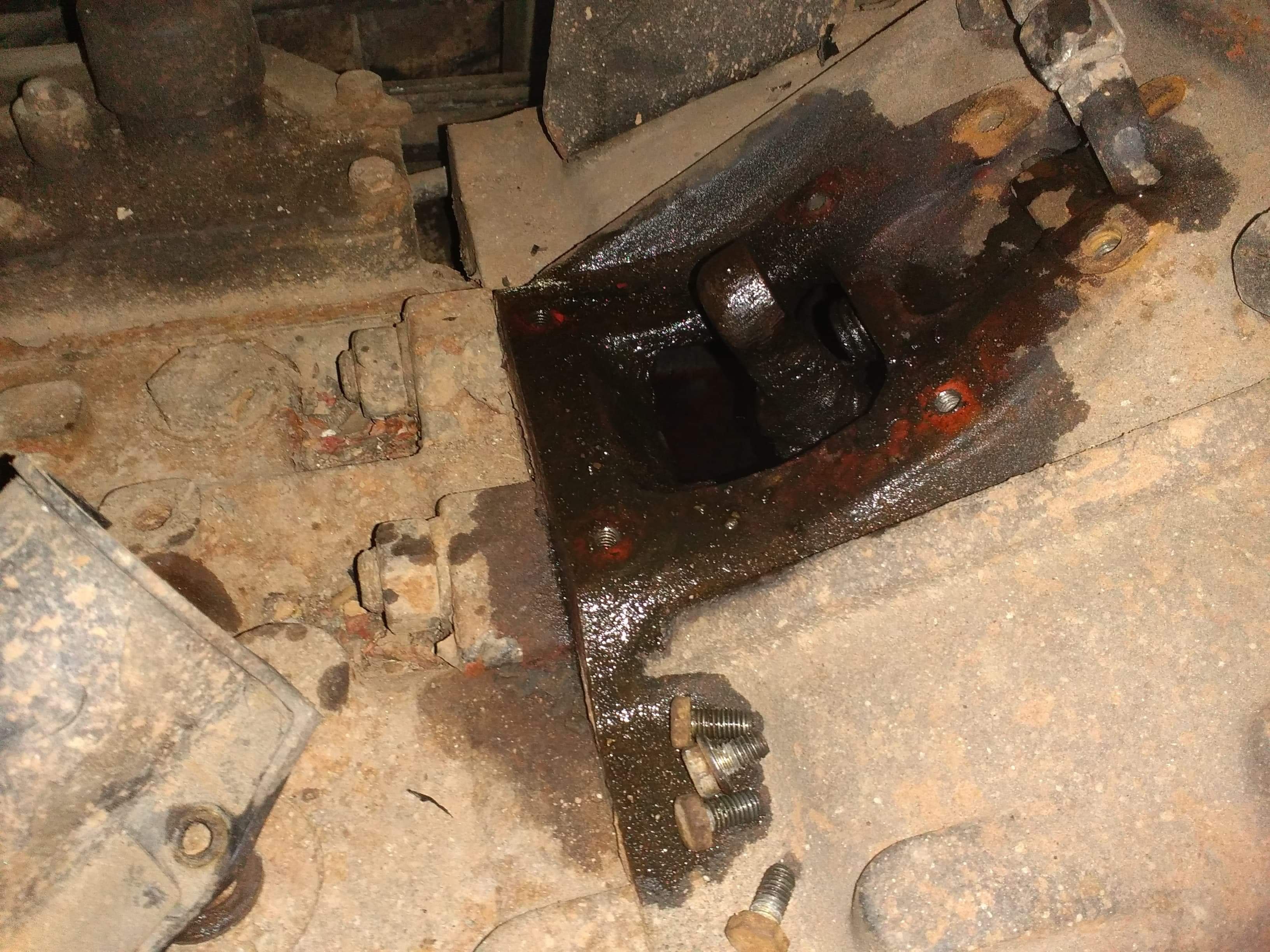

So, stehe auf einem fremden Hof und kann nicht mehr kuppeln.
Nach meinem Post hier hatte ich die Flüssigkeiten aufgefüllt um zu beobachten ob da was weniger wird, nachdem ich bei einer Sichtprüfung der Zylinder und Schläuche (im Dunkeln...) Keine Sauereien gesehen habe. Jetzt sieht das anders aus: der Behälter ist komplett leer,
unten hab ich ne 30cm pfütze, die aus diesem Loch kommt (die genaue Bezeichnung fällt mir gerade nicht ein, deswegen ein Foto),
außerdem ist der Nehmerzylinder oben drüber ganz klar undicht

Re: 170D Kupplungspedal kommt nicht hoch...
Dürfte der Geberzylinder sein
Das was unten aus der Glocke läuft ist die Flüssigkeit welche du in den Vorratsbehälter geschüttet hast.
Um vom fremden Hof zu kommen den Geber wechseln und die Schläuche bei T A G kontrollieren ggf tauschen.

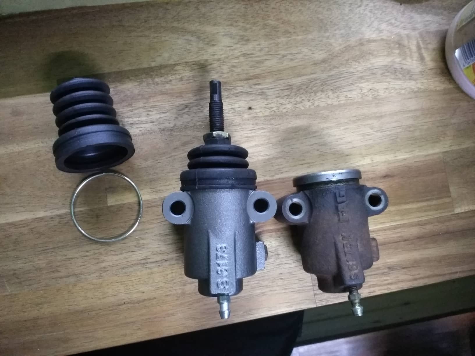

Sind gerade dabei das Teil neu zu bestellen.
Der alte ist bereits ausgebaut, sieht in Teilen so aus: Hab mich schon damit abgefunden, dass der Wagen über die Feiertage steht.
... die Suppe sollte eigentlich an der Kupplung vorbei nach unten durchgelaufen sein ... also Zylinder tauschen und froh werden .. rutscht die Kupplung dann, weil sie Bremsflüssigkeit abbekommen hat, so ist sie eh fällig und durch kurze Fahrstrecken sind keineFolgeschäden zu befürchten ...
Was macht man so an Weihnachten? KNZ einbauen...
Heute ist das Ersatzteil gekommen, und mit neuen Kupferringen eingebaut.
Nachher wird noch entlüftet, dann mal sehen obs wieder läuft.
Das Teil mit dem Gewinde, das auf den Kupplungshebel drückt, ebenso wie die Manschette, habe ich aus dem alten KNZ übernommen,
demnach sollte eigentlich nichts neu einzustellen sein oder? Gruß,
Fred
So, es ist entlüftet, alles funktioniert wie gewohnt!
