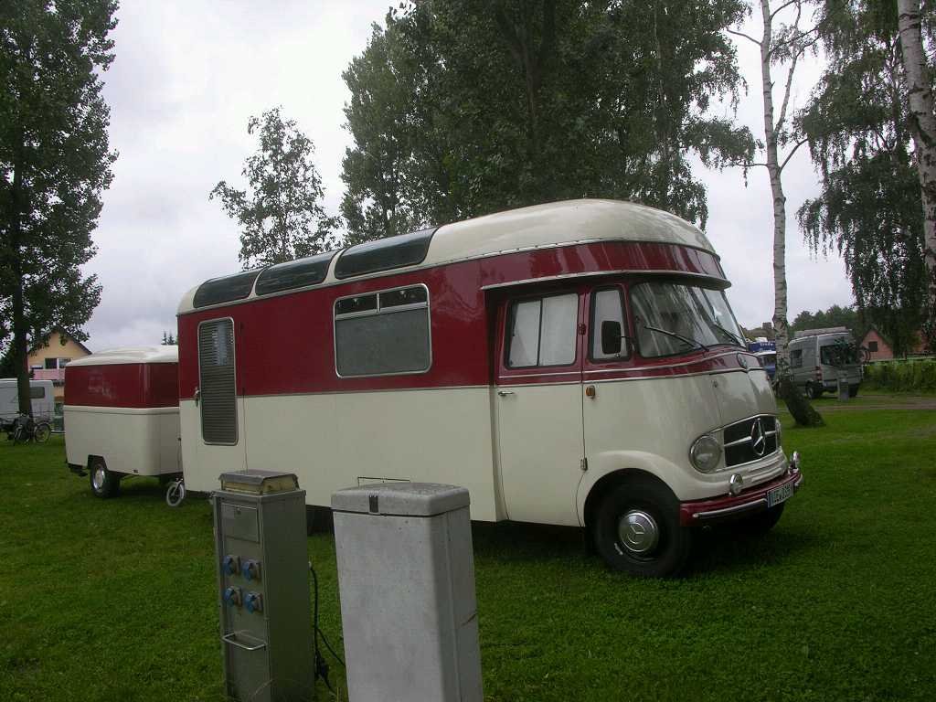

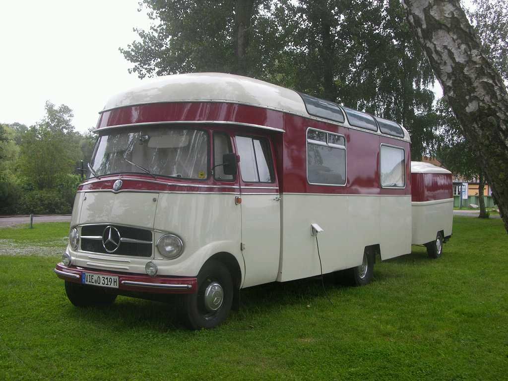

Mir ging es nach 10 Jahren in meinem Einheitskoffer auf den Sack, dass ich -im Urlaub und an Wochenenden- nur unter der Dachluke aufrecht stehen konnte. Nach aufwändiger Erhöhung um wenige Zentimeter, die aber einen kompletten Neubau im Innern nach sich zog, genieße ich jetzt das aufrechte Leben.
(Der Benz ist übrigens auch Bj. 1965, Koffergröße allerdings 4,60x2,30x2,10 mittlerweile 171PS, fährt 96 und braucht ca. 16,5 Liter Diesel.)
Damit wir uns nicht mißverstehen. Ich finde diese L408 wirklich knuffig. Aber da gibt es bessere Basisfahrzeuge zum darin leben.
P.S. Der Besitzer des wunderschönen Gespanns Bider 2&3 fährt keine Autobahn und reist meistens nur nachts, weil er da am wenigsten den Verkehr behindert. Die alte Sparkasse war immerhin schon um den schweren Tresor erleichtert worden...
