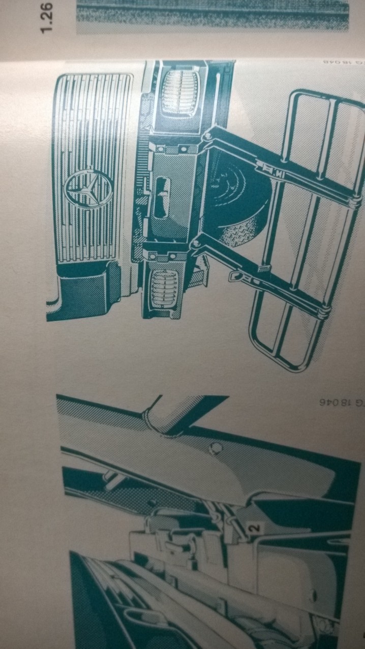

also in meiner Betriebsanleitung zeigt sich der Bügel so:
Grüßle
PS. Leider hab ich den Bügel nicht an meiner Kiste...

#7 Beitrag von FrankS » 2017-08-18 18:06:07
die Forensoftware zeigt leider das originale Foto und nicht das vor dem Hochladen gedrehte Foto :wack:
Einfach draufklicken und ihr seht es richtig - dann allerdings über die Bildschirmbreite gestreckt :wack:
Wie ich sehe sind die Scheinwerfergitter auch zu sehen - könnte eine Demontage der Gitter vor Inspektion der Kesselprüfer überflüssig machen?
Hab hier im Forum schon gelesen dass die Gitter vor der Prüfung abgenommen worden sind weil bemängelt...
