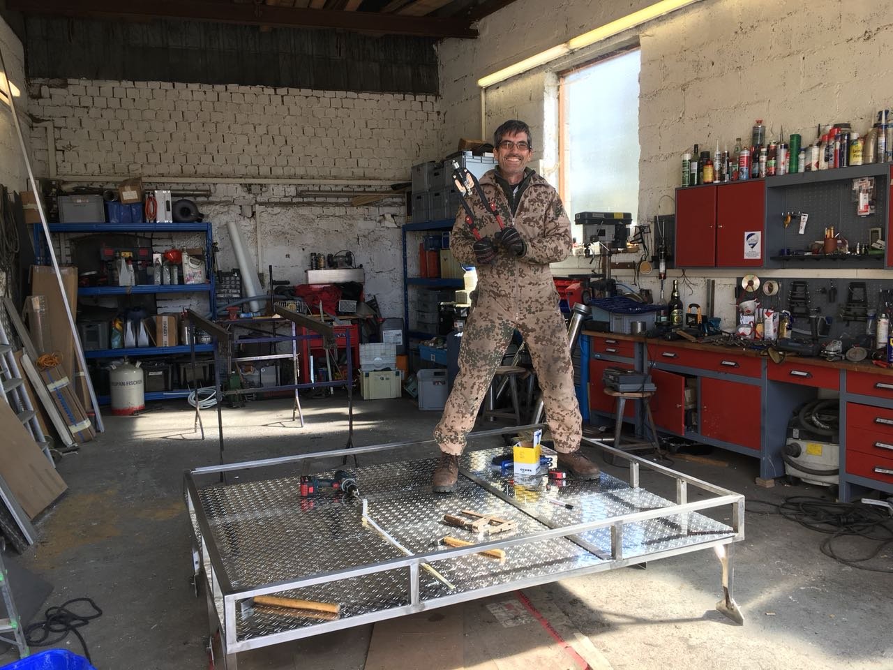

Sodele... letzte Version für heute. Mit Aufstieg, Astabweiser vorne und Reling hinten.
Gruss Gregor
Was denkt ihr über die Materialstärke des Bleches in der Regenrinne? Ich dachte an 3mm CNS...Gruss Gregor

.... und so siehts aus. Noch ne anständige Leiter zwischen Vorder- und Hintertür dran und dann passt das. Aussicht ist natürlich genial 8-)

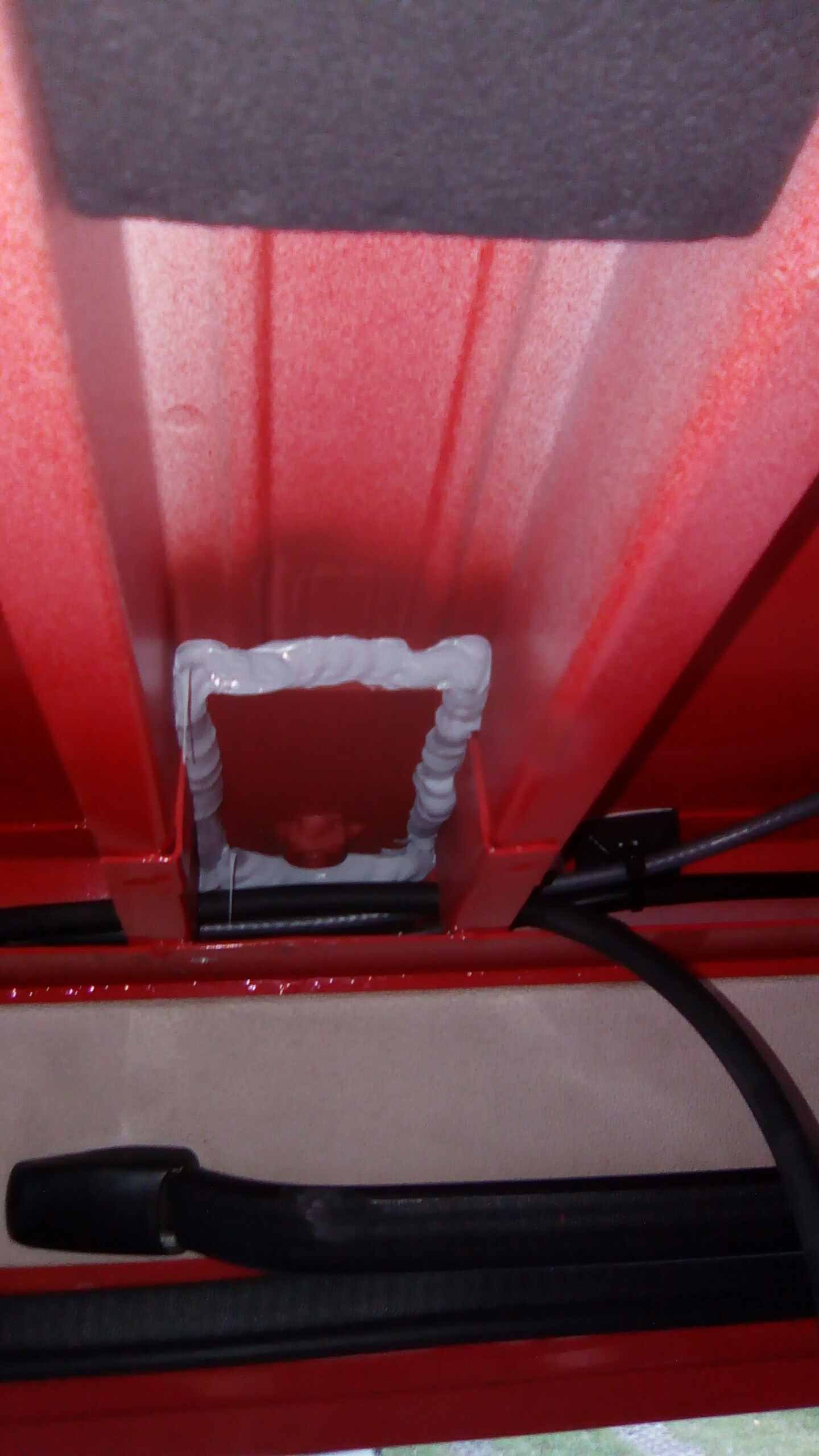

Hab jetzt meine Dachkonstruktion von innen mit Flacheisen verstärkt. Ein paar Anschweißmuttern, und M8 durchs Dach mit Dichtung.
Da werde ich den Dachträger befestigen, damit die Regenrinne frei bleibt. In der Mitte lege ich an 3 verstärkten Stellen lose mit dem Stückchen Kratzschutz auf, damit ich leichter bauen kann.

Hi Guido,
hat sich deine Lösung denn bisher bewährt? An wie
vielen Stellen des Dachs hast du den Dachträger denn verschraubt und welches Gewicht hast du da insgesamt drauf?

Hab leider noch keinen gebaut, es sind insgesamt 10 Befestigungspunkte für die Doka.me2806 hat geschrieben: ↑2019-06-02 16:37:04Hi Guido,
Mark
Bikerguido hat geschrieben: ↑2018-10-19 18:53:41Hab jetzt meine Dachkonstruktion von innen mit Flacheisen verstärkt. Ein paar Anschweißmuttern, und M8 durchs Dach mit Dichtung.
Sobald ich ihn fertig habe werde ich berichten.

Hi Guido
Bin gespannt auf deinen Bericht dazu.
Ich glaube ja das das Gewicht nicht umsonst in den Regenrinnen "abgeleitet" wird (sehr gut nach unten weil quasi direkt auf der Seitenwand des Fahrerhauses.
Das Dach selbst ist (zumindest bei unserem, 130er) in keinster Weise belastungsfähig, habe da schon mit dem Knie eine Delle reingekniet
Klar: je weiter zur Mitte hin umso ungünstiger.
Insofern bringen die Flachstahlteile die du eingebaut hast was als Befestigung - insgesamt stabiler (gegen das Gewicht) machen sie das Dach kaum.
Dafür müsste man "Dreiecke" in die Kabine bauen - wäre innen etwas "im Weg"
Kann aber auch sein das ich da falsch liege?
