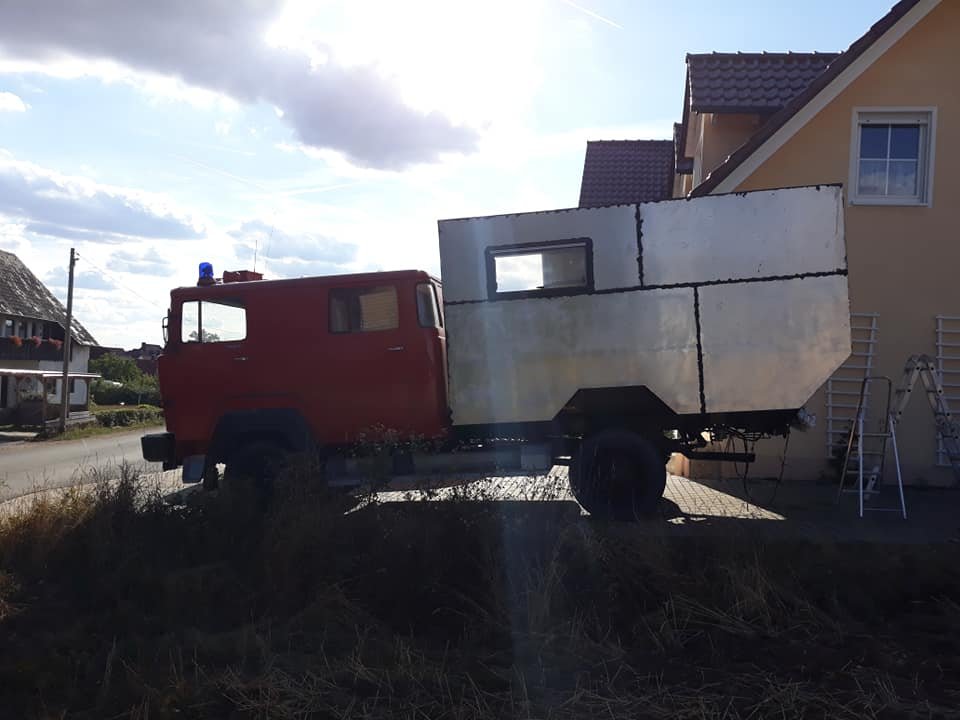

#64 Beitrag von gHoStRiDeR » 2018-08-26 17:40:02
Kleines Update:
Erste Schicht Lack ist nun drauf. Kommt aber auf den Bildern schlecht rüber.
