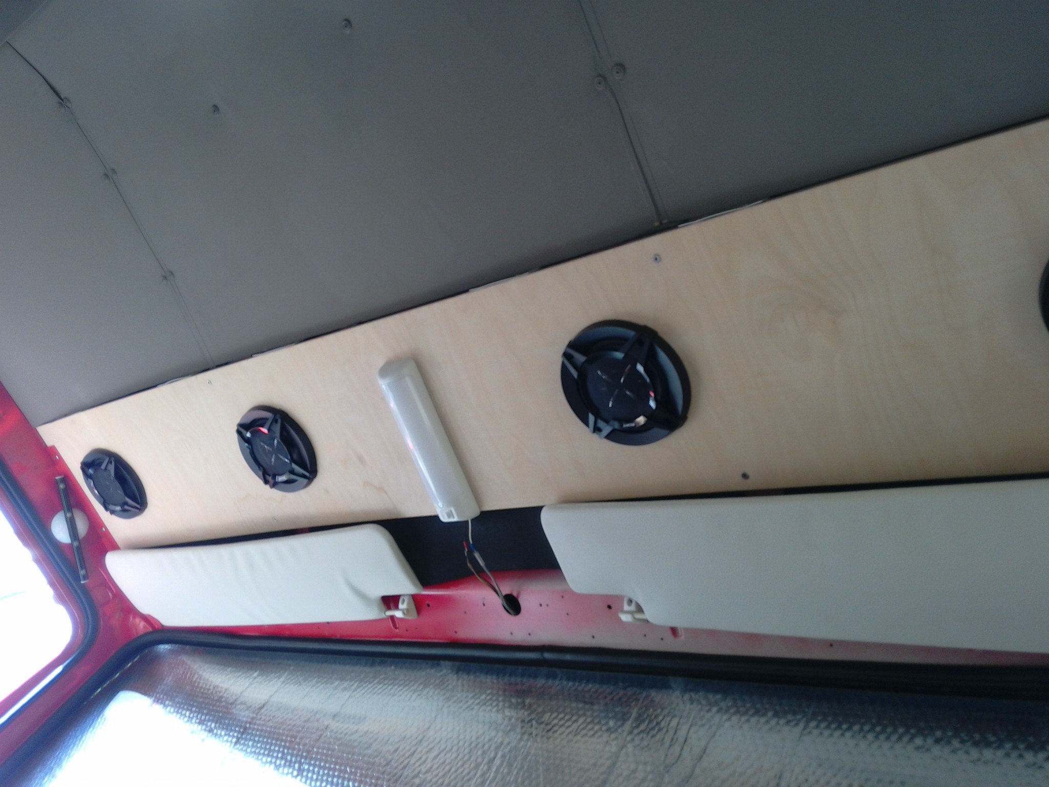

ich bastle gerade am Fahrerhaus. Da soll halt auch ein Radio rein. Nun überlege ich wie viel W ich benötige um beim 90-16 ein Hörbuch hören zu können?
Mir fehlt da komplett die Vorstellung ob die typischen 4x 15 W reichen oder ob ein Verstärker ran muss

Danke für das Feedback. Ich höre halt am liebsten Hörbücher. Da ist der Klang nicht sooo wichtig.
Meine Musikrichtung ist eh Heavy Metal, aber das nicht während der Fahrt, da höre ich das eigenen Hupen nicht mehr.
Wahrscheinlich komme ich um einen Versuch nicht drum herum... das Radio was ich habe hat 4x15.. das wird vermutlich eng.
Ich überlege ob ich einen Verstärker einbaue oder aktiv Boxen... aber vermutlich wegen der Kabel eher einen Verstärker.
Die andere Überlegung ist wie viel man braucht. Ich habe welche von Dietz (2Weg) im Blick die 91 dB hin bekommen... wenn das nicht reicht, dann sollte ich an der Stelle aufgeben, danach braucht es Gehörschutz.
In der EG Lärm Richtlinie ist 85 dB die Obere Grenze...
Vielleicht ist ja hier ein anderer 90-16 Fahrer der mir sagt was er eingebaut hat. Klar ist es von Fz zu Fz unterschiedlich, aber irgendwo muss man ja anfangen
Gunther

Hallo Tom,
danke für die Zusammenfassung.
Habe welche die sind wie folgt beschrieben: Max 90 Watt, Power: 45 Watt RMS SPL: 91 dB/1 Watt/1 Meter
Meine "Messungen" im LKW ergaben ca. 80 dB (habe scheins recht gute Schalldämmung verbastelt ) damit müsste es ja mit 15 W ab Radio gehen.
Bin gespannt.. und werde berichten
Gunther

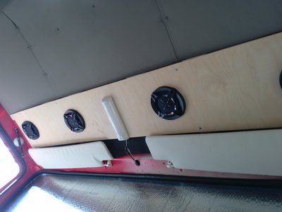

Klappt ist laut genug für Hörbücher... Beide Lautsprecher sind ca. 30 cm Hinter den Kopfstürze an der Decke montiert und strahlen direkt nach vorne. Ist auf alle Fälle ausreichend selbst bei offenen Fenstern und 80 kmH Straße.
Genau dafür war es gedacht.
Danke an Alle
Gunther
Danke an Alle
