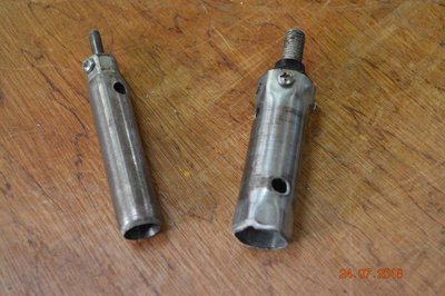

Re: Bohren von Gummi, wie ?
Anbei das Bild. Hier steht alt und neu nebeneinander. Die Außenabmessungen sind schon identisch. Es fehlt nur noch das 25mm Lock in der Mitte.
Das dritte Stück befindet sich nun in der Tiefkühlung ...
Im zweiten Versuch habe ich nun es mit der Drehbank und einem Innenmeißel versucht. Erfolg ist das ich ein konisches Loch habe. Das Material drückt sich einfach nach aussen weg obwohl im Dreibackenfutter gespannt. Das dritte Stück befindet sich nun in der Tiefkühlung ...
