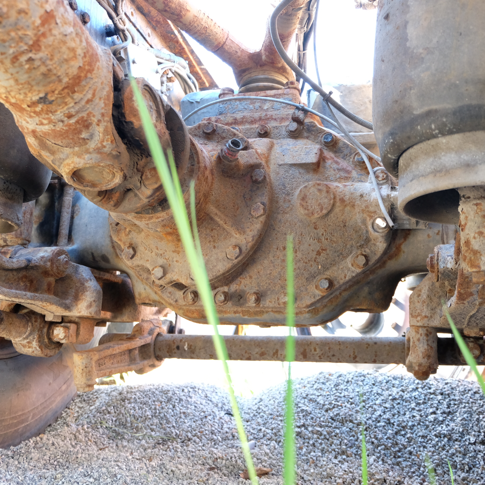

Ich denke was man auch nicht ausser Acht lassen sollte, konstruktionsbedingt ist die Achsführung bei Luftfederachsen mehr als 150mm unter dem Achsrohr, welche beim Blattfedermodel oberhalb des Achsrohres liegt.
download/file.php?id=67286&mode=view
Bild muss ich verlinken hat der Lars gemacht. Ist ein F2000 Blatt Luft, also Vorgänger vom TGA bzw TGS
und hier von einem Blatt Blatt F2000
Action Mobil stellte auch das Nivellieren des Fahrzeuges als besonderes Merkmal der Luftfederung heraus. Es wurden Entlüfterventile an den Leitungen zu den Bälgen montiert die dann händisch aufgemacht wurden. Das fand ich schon etwas naja für ein Fahrzeug in der Preisklasse.
Gar keine Frage, Luftgefedert fährt sich sehr komfortabel, dennoch möchte ich die nicht in meinem Reisefahrzeug. Beim MAN TGA bzw TGS kann ich die Kabinenfederung doch ausreichend konfigurieren, so das die Besatzung angenehm vom Rest entkoppelt ist. Momentan haben wir 4 Schraubenfeder Elemente mit Stoßdämpfer verbaut. Selbst leer empfinde ich das als angenehm.
