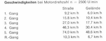

das Schalten lässt sich üben, klar.
Wenn man die Gangabstufungen kennt tut man sich allerdings etwas leichter.
Entweder selbst jeden Gang mal ausdrehen - kurz bis zur Abregeldrehzahl und sich die Geschwindigkeit notieren oder aus einer Betriebsanleitung entsprechende Tabelle verwenden.
Anbei mal eine Liste für mein Fahrzeug bei einem AK5-35.
Ich denke bei dir wird es von der Größenordnung her ähnlich sein.
Runter schalten kannst du nur dann wenn deine Geschwindigkeit <= der Max-Geschwindigkeit des kleineren Ganges ist.
In diesem Fall musst du dann zum Runter schalten Vollgas (als Zwischengas) geben.
Beispiel: du fährst im 4.Gang und reduzierst auf 25km/h dann Gang raus Vollgas und der 3. flutscht nur so rein.
Wenn du es super kannst geht es auch von 2->1 (macht man höchstens mit voll beladenem Fahrzeug oder im Gelände - da stehst du aber gefühlt...), aber ich denke je kleiner der Gang umso schwieriger...
berni
PS: ein 3. Gang wird im 5-Gang Getriebe bestimmt nicht bis 40 km/h gehen - nur so als Anmerkung zu (will aber nicht als Besserwisser da stehen... :unwuerdig: ):
PS: Beispiel - wenn der 3te Gang bei 42 abregelt und du im 4ten Gang unterwegs bist, in der Ebene bis 40 abbremsen, dann wäre "gegügend Gas" = volle Motordrehzahl erreichen.
Das ist für Schaltanfänger einfacher zum "rein kommen". Man lernt dann mit der Zeit auch für andere Geschwindigkeiten, wieviel Zwischengas passend ist.
