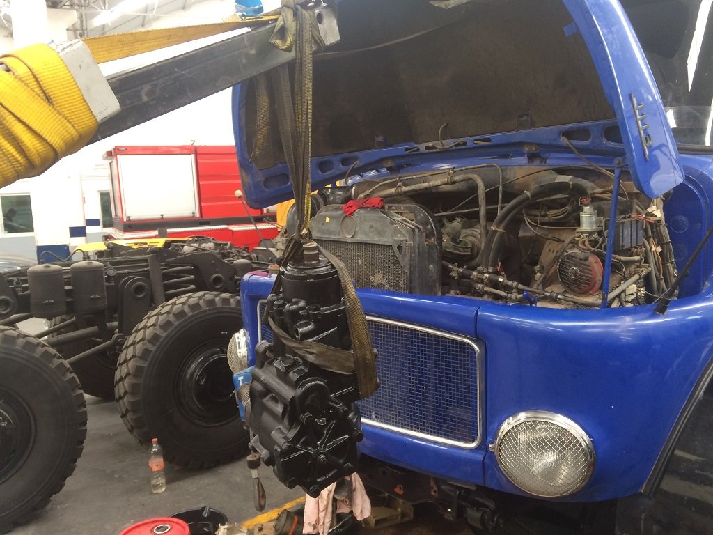

So, besagtes Forumsmitglied bin ich... :)
Mittlerweile habe ich einige Ersatzteile aus Deutschland eralten und konnte die letzten Tage in einer Unimog-Werkstatt in Mexico-City die notwendigen Reparaturen an der Servolenkung machen lassen. Hauptsächlich hat es aus dem Vorratsbehälter für das Hydrauliköl geleckt. Also wurde hier zunächst der O-Ring für den Anschluss der Saugleitung unter dem Behälter gewechselt. Das hat leider nicht gereicht. Also kam zusätzlich eine Kupfer-Flachdichtung unter den IM Behälter befindlichen Stutzen zur Befestigung der Saugleitung. Das hat offensichtlich geholfen, nu scheint es dicht zu sein.
Zusätzlich wurde das Lenkgetriebe ausgebaut und der O-Ring für den Stopfen erneuert (auf der Explosionszeichnung # 7). Der Stopfen heißt laut Werkstatthandbuch (Danke Jakob!) eigentlich "Verschlussdeckel für Steuerschieber und Rückschlagventil"). Der O-Ring sitzt in einer Nut und muss rausgefriemelt werden, der Verschlussdeckel muss ggfs. von leichtem Rostansatz befreit werden.
Zusätzlich zu dieser Reparatur an der Servolenkung wurden die Dichtringe an der Vorderachse gewechselt. Hier beschrieben: viewtopic.php?f=33&t=16645

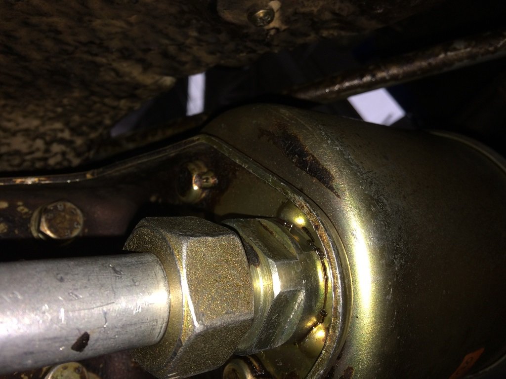

Tja, trotz offensichtlich professioneller Arbeit ist bei der heutigen Probefahrt nun ein Problem aufgetaucht: die Servolenkung ist einseitig schwergängig. Ich kann wunderbar mit einem Finger nach links lenken, nach rechts benötige ich jedoch beide Hände und volle Kraft... Ich eröffne hierzu mal einen neuen Thread --> viewtopic.php?f=33&t=81914
