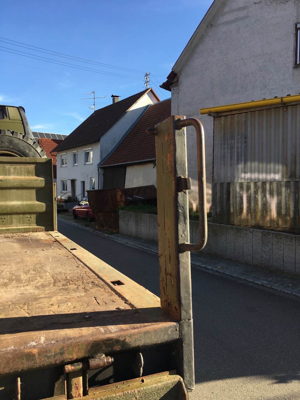

3. Um den Shelter verladen zu können, möchten wir noch eine (einfache) Hebeeinrichtung (z.B. aus Baugerüsten und Wagenheber) bauen, um dann unter den Shelter fahren zu können. Jetzt hat die Pritsche jedoch die auf dem Foto abgebildeten "Anschläge" (?) für die Bordwände. Weiß jemand, ob man die zerstörungsfrei abbauen kann? Und wenn ja, wie? (Ich habe noch keine Schraubverbindung o.ä. gesehen.)

Die "Anschläge" (Rungen) kannst du einfach herausziehen, wenn der Rost das nicht verhindert. Da half bei mir auch Gewalt nicht weiter. Ich habe die Hülse, in der die Runge steckt hinten senkrecht aufgeflext und später mit etwas mehr Luft für größeres Innenmaß wieder verschweißt (Flacheisen aufgesetzt, damit die Wurzel nicht stört). Mit etwas Fett geht die Runge jetzt prima raus.

Mit den Rungen (schon was gelernt ) werde ich dann noch mal etwas kämpfen...

Frage 3 dank Dietrichs Hinweis gelöst: viel WD40, ein stabiles Rohr und Wagenheber haben den Unterschied gemacht, die Rungen sind jetzt wieder gängig.

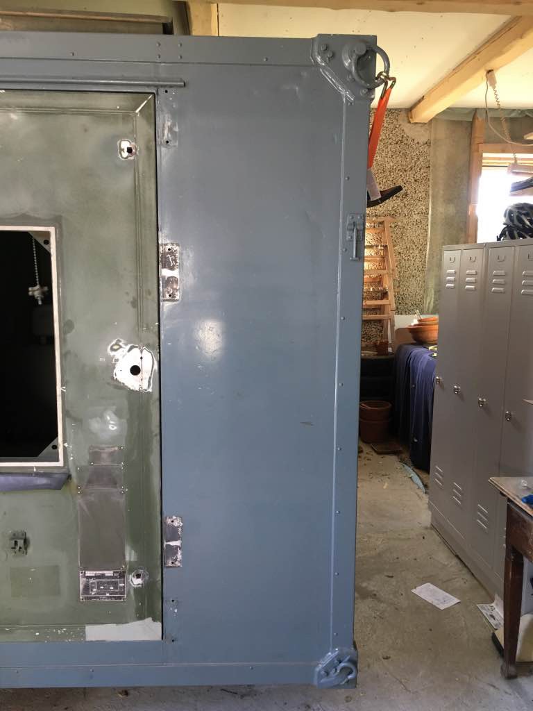

stell doch bite mal einzwei Fotos vom Shelter und seinen Befestigungspunkten ein. Dann kann man sich das besser vorstellen.

wie gewünscht die Fotos von der Shelterbefestigung...

um dir weiter helfen zu können, müsste ich wissen, wie breit der Shelter ist und aus welchem Material der Außenrahmen ist.

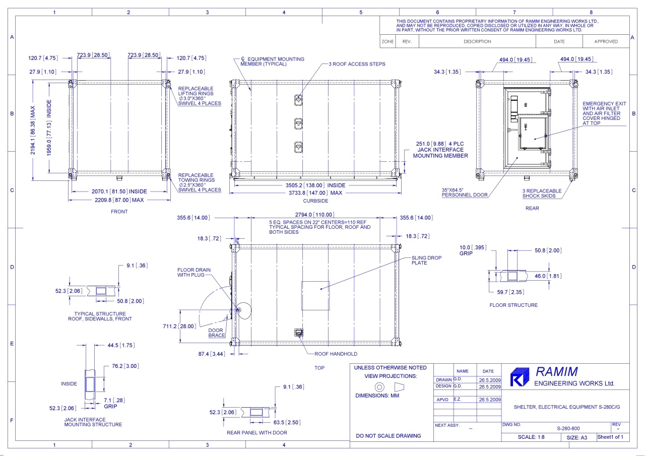

Hallo Dietrich,
da der Shelter insgesamt nur knapp unter 700 kg wiegt, gehe ich davon aus, dass auch der Rahmen aus Alu besteht. Die genauen Abmessungen finden sich am einfachsten auf der technischen Zeichnung im Anhang (auf der leider keine Materialangabe finde).
Ich habe den Shelter mangels einfacher Gelegenheit noch nicht auf der Pritsche gehabt. Nach meiner Einschätzung müsste er "saugend" zwischen die Rungen passen. Das heißt aber auch, dass die eigentlichen Zurrpunkte in der Pritsche überdeckt sind.

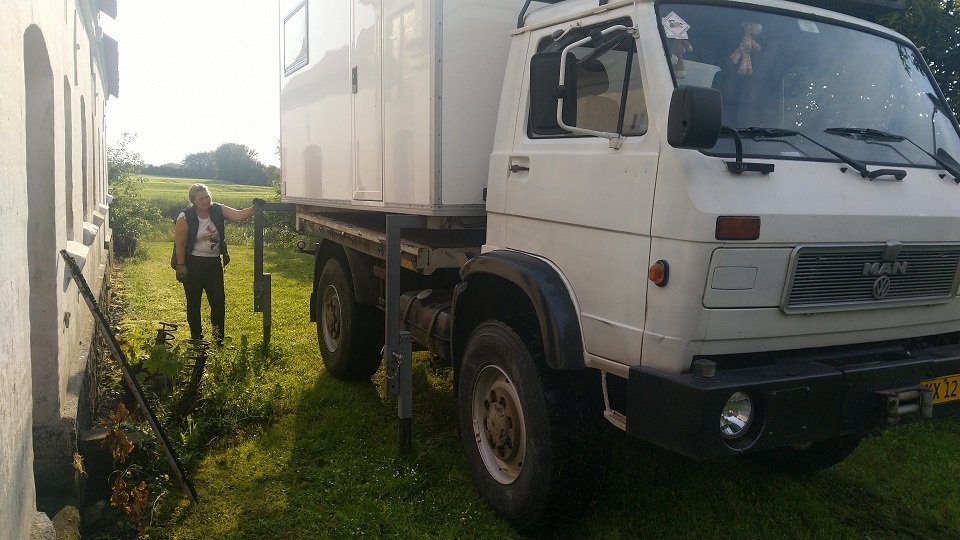

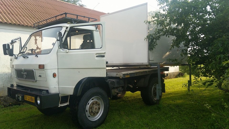

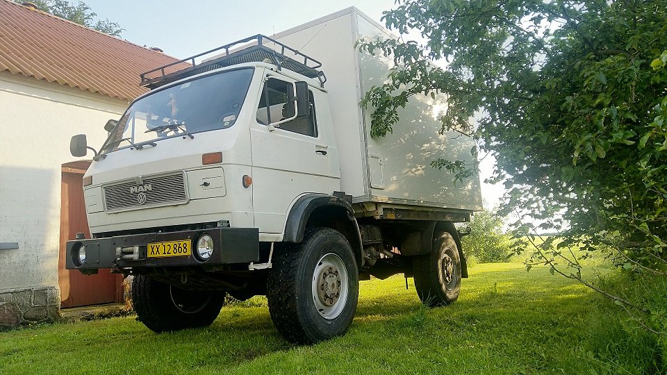

Wir haben eine GFK Koffer auf die originale Pritsche montiert.
Die Koffer kann mit 4 Beine mit Wagenheber angehoben werden.

Moin Benny,
Sorry, ich habe deine Antwort erst heute wahrgenommen.
Spannende Lösung, ich könnte die Konstruktion ja um meine Ösen adaptieren. Aber wie machst du den Koffer auf der Pritsche fest?
