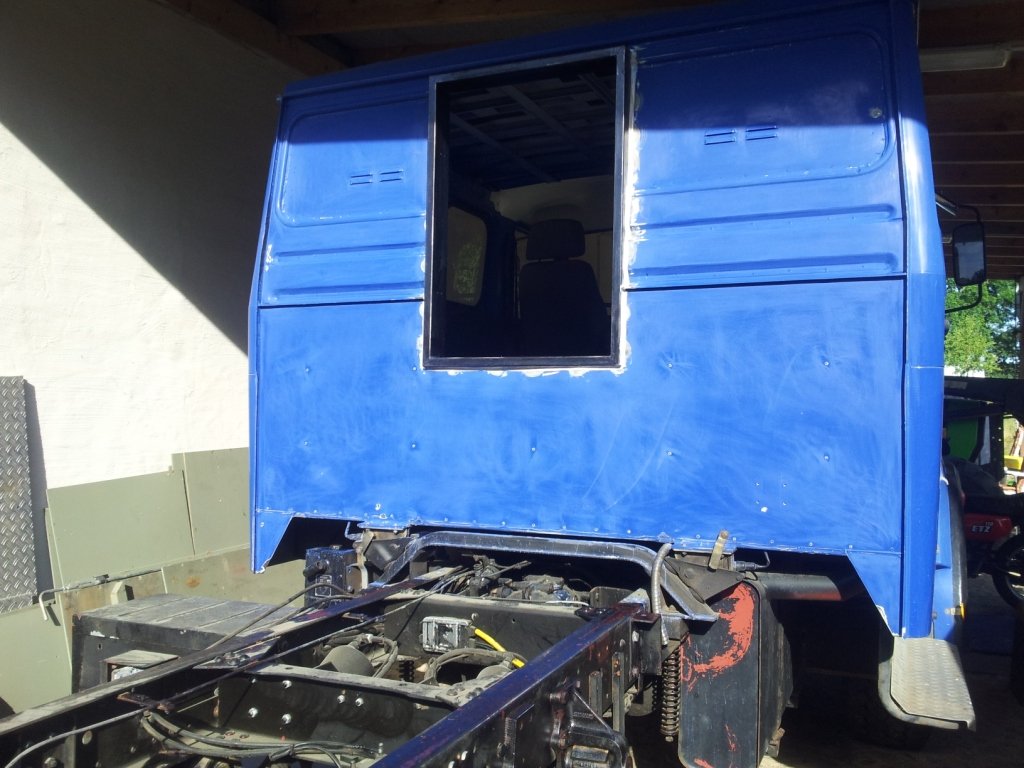

Bringe mal meinen Tread auf aktuellen Stand. Die Kotflügel sind fertig und so bin jetzt am Durchgang Fahrerhaus zur Wohnkabine dran. Habe schnell gemerkt, dass es nichts wird Koffer im Huckepack und Umbauerei. Zumal Rückseite und Kofferfront spätestens vor dem Aufsetzen fertig lackiert sein müssen. Man kommt da ja so nicht recht ran. Also erst den Koffer runter. Hab da noch ein paar Fotos gemacht vorher/nachher und ich finde die neuen Proportionen mit der Koffererhöhung als noch recht angenehm in der Optik. Koffer schön beiseite gestellt auf Böcken, lässt sich auch viel besser dran arbeiten. Nun sind die Ausschnitte für den Durchgang drin, ein Zurück geht nicht mehr. Durchgang wird in den Fertigmaßen H x B 885 x 600 mm. Der Ausschnitt ist 50 mm außermittig nach links versetzt. Habe mich für System Faltenbalg aus Neopren entschieden. Im Koffer sind die Querstreben oben/unten für den Durchstieg schon eingeschweißt. Ein Steher muss noch rein um den Rahmen für den Faltenbalg nicht nur ins Blech zu befestigen zu müssen. Mal sehen wann das Material kommt, dann geht es da weiter. Derweil kann ich mich dem Fahrgestell widmen, da kommt man ja nun hervorragend ran. Viel Spaß bei'm Bilder gucken.
Proportionen passen....
Vorbereitet zum Koffer abnehmen...
Fahrgestell ist nackt...

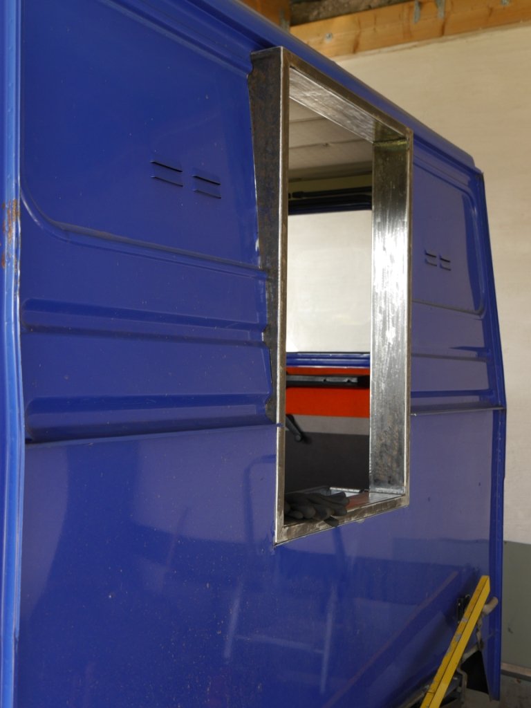

Ausschnitt ist drin, Aussen- und....
Innenansicht, der aussermittige Versatz ist gut erkennbar....
Der Koffer ist bereits angearbeitet...

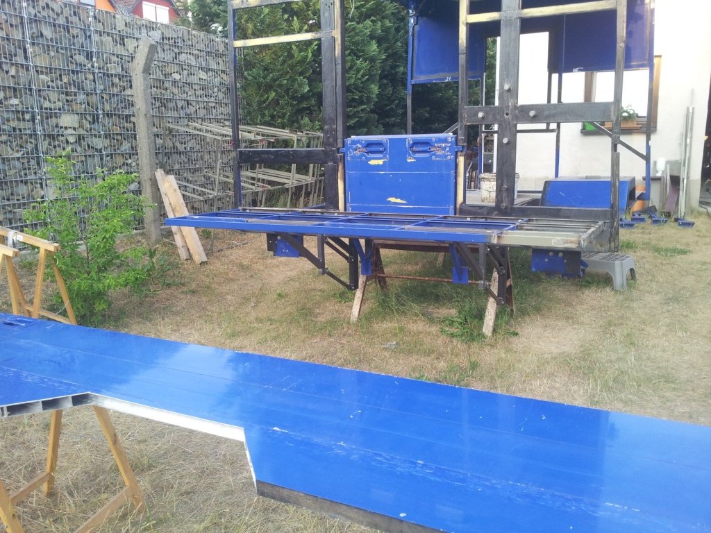

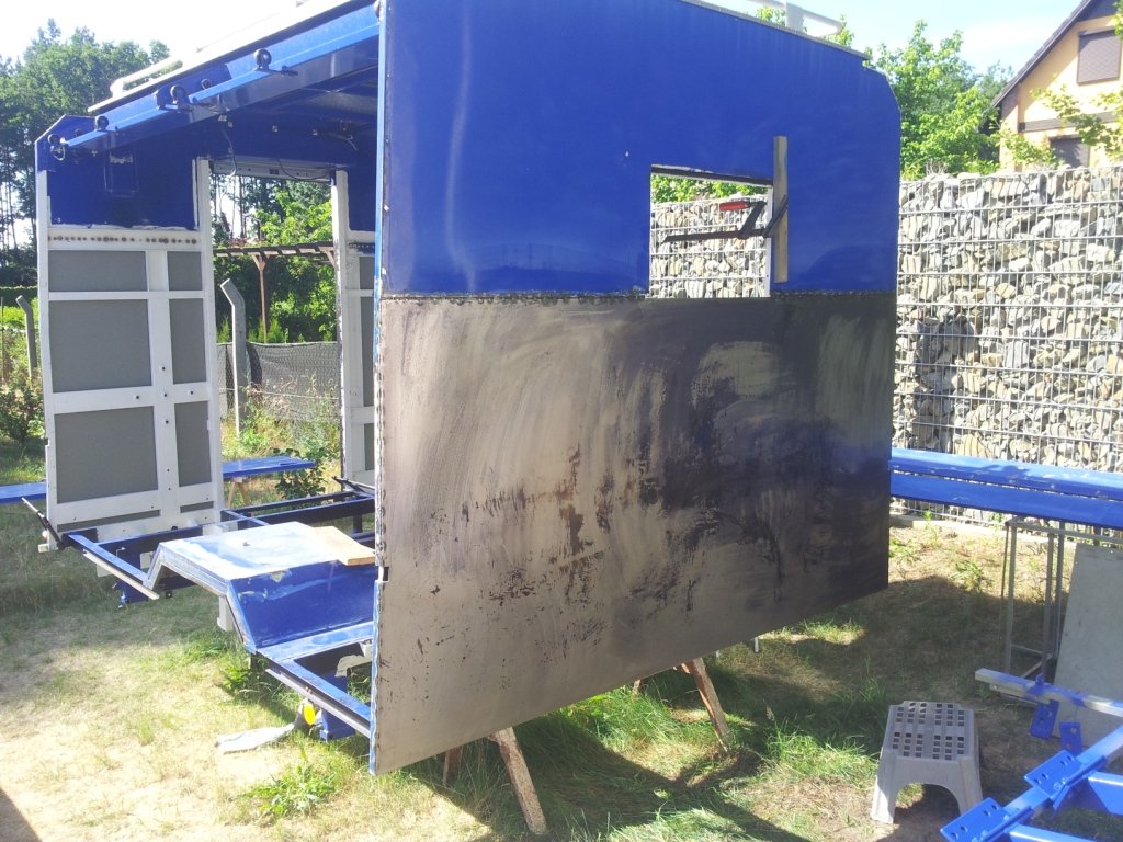

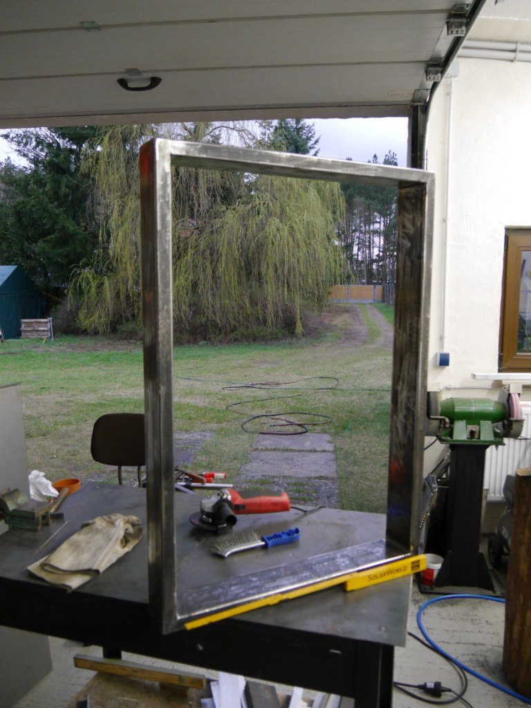

Heute Material eingekauft, Bleche für den Koffer. Gleich noch zugeschnitten und abgekantet. Dann noch Rechteckprofile für Rahmen Durchgang Fahrerhaus und Koffer. Den Rahmen fürs Haus noch fertiggestellt. Wird dann am WE eingepasst.
Rahmen ist fertig, 880 x 600 mm freie Öfffnung...
rechts stehen die Bleche für den Koffer...
Bis dann denn,
Moje57

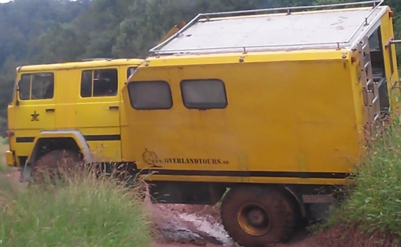

Hallo moje57 und ihr anderen, ich plane noch und hab eine Frage, warum machen fast alle einen relativ niedrigen Durchgang zwischen Fahrerhaus und Wohnkoffer? Ich hab Mal gemessen und würde gerne einen ca. 1400mm hohen Durchgang machen? Was spricht dagegen, die größtmögliche Höhe auszunutzen?

Ich hatte mich das auch schon gefragt und mal nachgemessen: Ein weiteres Problem neben der Verschränkung ist zumindest bei meinem Fahrerhaus die Verriegelung der Kabine. Je nach dem wie weit Du außermittig baust, kostet die Dich bei meinem Fahrerhaus zwischen 11 cm und 30 cm.
Der Tankstutzen kann dazu auch ein limitierender Faktor bei MB/Metz-Doppelkabinen sein.

Versteh ich immer noch nicht:
Die Auswirkung der Verschränkung ist oben am größten, da spielt es im unteren Bereich doch eine unbedeutendere Rolle. Also warum nicht tiefer beginnen. Noch dazu plane ich den Hilfsrahmen vorne fest, da verschränkt der Koffer nicht ganz so stark.
@christoph:
wenn ich direkt oberhalb des Verschlußmechanismus mit dem Durchgang beginne, warum verliere ich Platz?
Also ich plane den Durchgang so hoch wie möglich und werde den Querträger in der Rückwand durchtrennen, der Winkelrahmen kann die Kräfte locker aufnehmen. Von kurz über der Arretierung bis kurz unter die Dachrinne sind es mindestens 1,30m
Gruß Guido

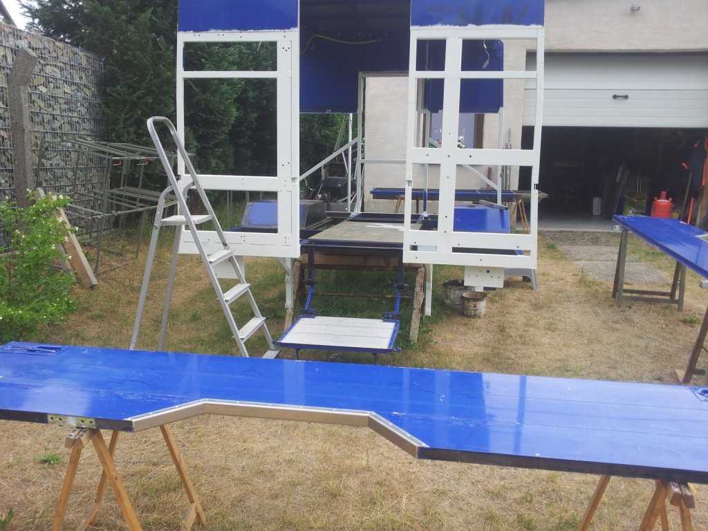

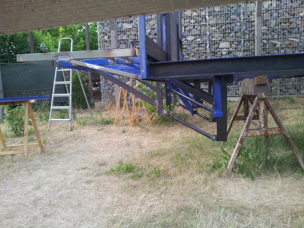

Hallo, mal ein kleiner Zwischenbericht. Heute im Telegrammstil, habe wenig Zeit.
Der Rahmen ist nun eingepasst, wird aber erst eingeschweiss wenn alle Elemente, Zwischen- und Gegenrahmenrahmen und Steckrahmen für den/die Faltenbalg(e), fertiggestellt sind. Da fehlen noch ein paar kleine Details, sind dann unter den nächsten Bildern.
Dann bin ich am Koffer auch fast durch um wieder einblechen zu können. Moppedträger ist noch ein bischen zu vollenden. Woraus der wohl recycelt wurde?
In dieser Ansicht rechts der Ersatzradträger (Grund- bzw. Halterahmen). Die beiden Mittensäulen verstärkt, an der rechten kommt ein kleiner Kran, deshalb an der Säule die Profile für die Kranaufnahmen. Unten quer das Profil für die untere Leiteranstützung.
An der Vorderfront der Durchstieggrundrahmen und zwei Versteifungen.

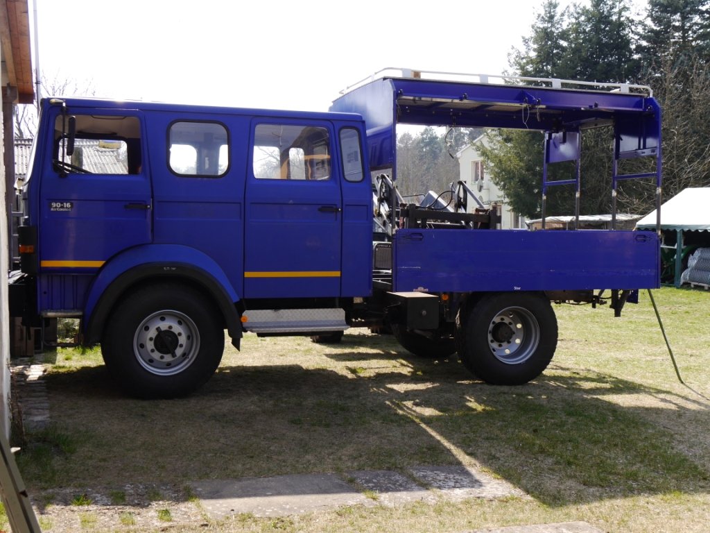

Wieder ein kleines Stück weiter gekommen. Heute den Kran fertiggestellt und zur Probe angebaut. Hat doch ganz schön aufgehalten das Teil, aber ich bin zufrieden. Hier die Bilder:
Zusammengefaltet wird er im Fahrmodus an die Leiter angeklappt und mit Riemchen daran befestigt.
Ausklappen und betriebsfertig dauert 2-3 min. , dann kommt ein Kettenzug (500 Kg) an den Haken und es kann gearbeitet werden.
Wird in "Echt" insgesamt ja selten gebraucht, aber notwendig. Reserverad, Mopped rauf-runter und Mopedbühne absenken. Die Liftmimik dafür ist das Nächste, Start morgen. ich melde mich dann wieder.

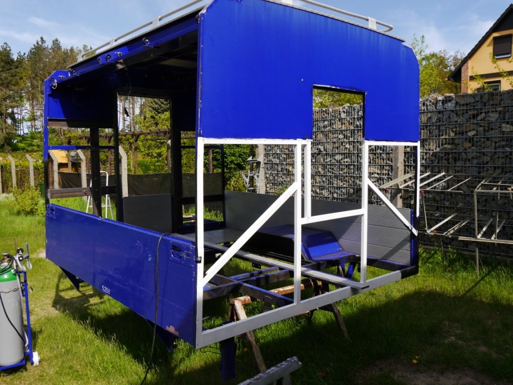

Der Hinweis schmorte in mir und ging mir immer wieder durch den Kopf. Letzlich bin ich auf eine Lösung gekommen quasi als Symbiose von Markus Vorschlag und meinen Gedanken die Dichtungsebene zu verlegen und die Bracken auszuklinken. Reifenwechsel und Schneeketten anlegen sollte somit ohne Kopfstände ablaufen. Die Räder sind auch im beladenen Zustand frei. Danke Markus.
Hier das ausgeschnittene Radhaus mit umlaufender Dichtungsebene. Dichtung provisorisch aufgesteckt zur Ansicht. Ausschnitt auf der Bracke angezeichnet.
Und ausgeschnitten.
Die Liftmimik ist auch soweit fertig und wird mittels Kran runtergelassen. Dabei auch gleich den Mopedträger auf volle Fahrzeubreite gebracht.

Bin heute früher fertig und so kann ich euch die nächsten Bilder liefern.
Im Fahrerhaus den Durchgang eingeschweißt.
Abgedichtet und verschliffen zum Grundieren.
Aufbaurahmenteile grundiert, im Vordergrund die Bracke mit eingefaßtem Ausschnitt.
Hintere Bleche aufgezogen.
und Ansicht von der Innenseite
Vorderes Blech aufgezogen, Ausschnitt für Durchstieg muss noch rein.
Das ist der momentane Stand der Dinge und wie schon vorher, eins weiter oben, gesagt, würde mich wahnsinnig freuen wenn jemand mit Rollos (1xSeite, 1xHinten) helfen könnte.
Bis dann zum nächsten Fortschrittsbericht.
Moje57
