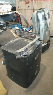

#13 Beitrag von hubraumfloh » 2018-03-24 8:55:24
So dank des Forum lasse ich die Finger vom selber bauen ich habe 2 Tangs in den Kleinanzeigen gefunden da mein Tank nach dem Zerlegen doch etwas undicht :motz: geworden ist. Werde den Roten erstmal schwarz machen und dann anpassen und den Schwarzen kann ich so lassen der ist nagelneu :)
So dann wollen wir mal loslegen
Schönes Schrauber We
LG Marco

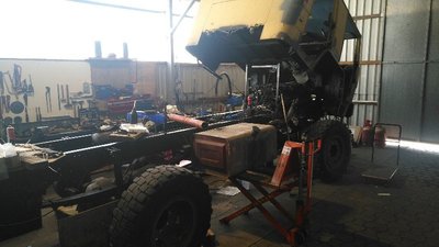

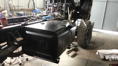

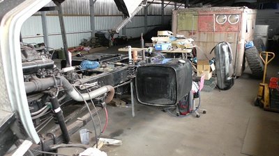

hubraumfloh
Beiträge: 88
Registriert: 2007-03-26 16:54:10
Wohnort: Rinteln
Re: Tank selber bauen ?
#14 Beitrag von hubraumfloh » 2018-03-25 19:28:54
So der Rechte ist schon mal vorbereitet nur noch die Spannbänder dann ist er fertig und der Linke wurde auch schon mal an sein Platz verwiesen :D
