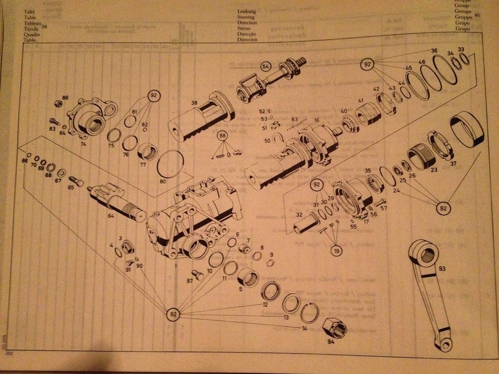

Bei mir drückt Öl bei der Lenkwelle an der Servolenkung raus. Jetzt müsste die Ersatzteile bestellen.
Hat jemand Erfahrung, ob es reicht, den äusseren Radialdichtring (12) ersetzten? Oder muss der O-Ring (10) und Dichtring (11) ersetzt werden?
Wie gut kommt man an den O-Ring ran, ohne die Servolenkung komplett zu zerlegen?
Denke an den Radialdichtring kommt man von aussen schon ran.

Ich denke mal das der Radialdichtring 12 reichen wird. Bei PKW Lenkgetrieben kommt man da nach abziehen des Lenkhebels und rausnehmen des Sprengrings dran, wobei es grundsätzlich leichter ist, da den Lagerdeckel komplett ab zu schrauben...
Re: Mercedes Servolenkung
Nein reicht nicht, weil es eine erhöhte Leckölmenge gibt und die tritt an der schwächsten Stelle aus. Wenn nur der Wedi ersetzt wird dann hält der ein paar Tage wird aber sicher wieder Undicht.
Gruß Jürgen
Gruß Jürgen

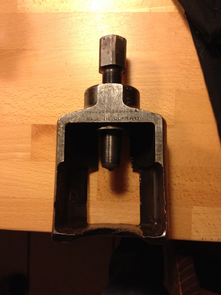

Hab dann gleich noch einen Abzieher für für den Lenkhebel gekriegt. Würde perfekt passen... wenn nicht der Bolzen krumm wäre...
Gibt es dazu ein neuer Gewinde-Einsatz?
Oder woher könnte ich einen Abzieher kriegen?
DB Swkz 363 589 01 33 00 oder 000 589 05 35 00

http://www.kukko.com/index.php?option=c ... oduct=4538
schau mal diesen auf diesen Kukko Abzieher.
Dafür gibt's auch Ersatzspindeln.

Es steht zwar der volle Öldruck an 11+12 an, aber danach wird vor dem Radialwellendichtring die Leckölmenge druckfrei abgeführt.
Idr. sind die innenliegenden Dichtungen alle in Ordnung, meist geht der Radialwellendichtring durch Rost am Lenksegment oder durch Dreck kaputt, der liegt halt auch außen und idr. ist eine Abdichtung davon ausreichend...

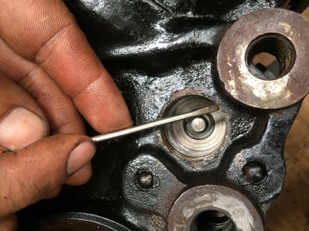

erstmal nen Threade ausbuddeln

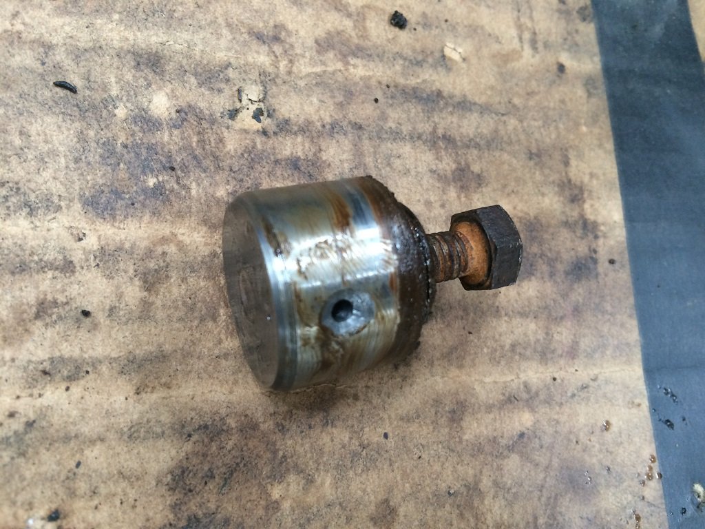

Da ich kürzlich von einem Forumsmitglied bzüglich undichter LS5 angeschrieben wurde,
hier noch mal gerade meine letzten "Erkenntnisse".
Nachdem ich diverse male geputzt habe, und danach gefahren bin und geschaut hab wos her kommt,
bin ich zu dem schluss gekommen, dass die Ölquelle eigendlich nur aus dem Stopfen (auf der Explosionszeichnung # 7) des Ventils kommen kann,
welcher auf der Fahrzeug Außenseite durch den Halter des Lenkgetriebes verdeckt ist.
Der Wellendichtring an der Lenkwelle ist zwar auch nicht ganz Dicht, die Leckage ist aber vergleichsweise winzig, im vergleich zu dem was da unterm Auto raus läuft.
Der Stopfen der das Ventil verschließt (auf der Explosionszeichnung # 7) ist lediglich mit zwei Sprengringen(auf der Explosionszeichnung # 8 & 9) im Gehäuse gesichert, und mit einem O-Ring (auf der Explosionszeichnung # 6) gedichtet.
Die Hauptaufgabe dabei ist das Lenkgetriebe vom halter ab zu bauen, um besagten Stopfen zugänglich zu machen...
Ich will mal versuchen das dies Jahr, sobald es wieder etwas wärmer ist, hin zu bekommen und hier wieder zu berichten.
Jakob

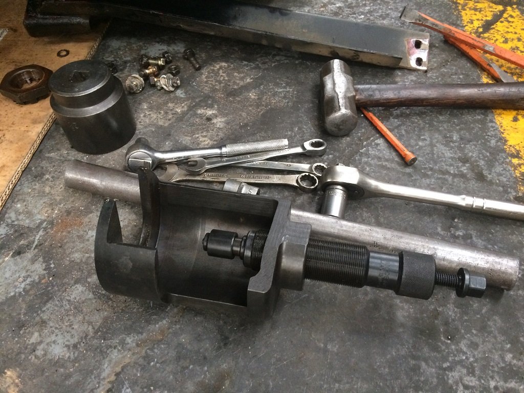

nachdem ich durch den Lenkgetriebetausche bei meinem LKW auf das Thema sensibilisiert worden bin, hier drei Anmerkungen (bei Mark kann man das auch schon zwischen den Zeilen lesen):
(1) Das Lenkgetriebe ist eines der wichtigsten Aggregate des LKWs. Änderungen können gravierende Auswirkungen auf die Sicherheit eures Fahrzeugs haben;
(2) Dementsprechend sollten nur Leute die wirklich wissen was sie tun sich an solche Arbeiten heranwagen;
(3) Als Abzieher für den Lenkhebel empfehle ich die passende Größe als Hazet; Ich hatte mir extra nen Kuko gekauft und der wurde direkt gesprengt;
Abschliessend kann ich noch sagen dass es ein tolles Gefühl ist, mit einer dichten Servo rumzufahren

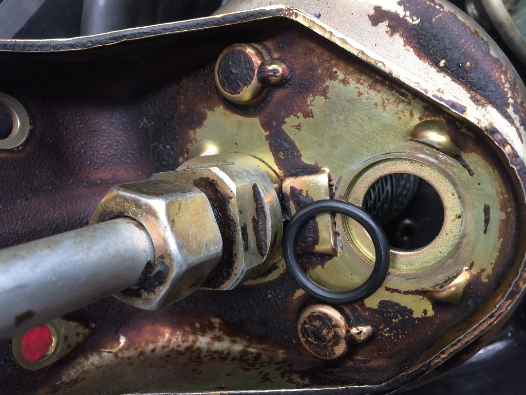

Vielleicht noch ergänzend zur Ersatzteillage ein paar Zeilen, hier bezogen auf meine LS5B.
1. Der O-Ring (# 6, A 005 997 94 45) ist bei Mercedes nicht mehr lieferbar, auch nicht bei Classic-Truck. Was spricht dagegen einen von den Dimensionen (28 x 3 mm) passenden O-Ring wie z. B. diesen hier zu verwenden?
https://www.o-ringe-shop.net/FPM-O-Ring ... PM-75.html
https://www.o-ringe-shop.net/NBR-O-Ring ... BR-70.html
Weiß jemand welches Material besser geeignet ist, NBR oder FPM?
2. Der O-Ring (#10, A 006 997 74 45) ist bei Mercedes nicht mehr lieferbar, bei Classic-Truck habe ich noch nicht angefragt. Auch hier könnte ein anderer aber von den Dimensionen (55 x 3 mm) passender O-Ring gewählt werden.
https://www.diehr-rabenstein.de/shop/de ... br-70.html
3. Der Dichtring (#11, A 360 466 02 60) ist bei Mercedes nicht mehr lieferbar, auch nicht bei Classic-Truck. Hier habe ich noch keine Alternative gefunden. Dimension ist 55,5, x 3,5 mm.
4. Der WeDi (#12, A 011 997 79 46) der das Nadellager abdichtet (das ist übrigens nicht mehr lieferbar) ist bei Mercedes vorhanden und schlägt mit 10,85 EUR zu Buche.
Grüße!
Grüße!

So, besagtes Forumsmitglied bin ich...JRHeld hat geschrieben: ↑2018-02-27 13:26:11Moin,
Jakob
Mittlerweile habe ich einige Ersatzteile aus Deutschland eralten und konnte die letzten Tage in einer Unimog-Werkstatt in Mexico-City die notwendigen Reparaturen an der Servolenkung machen lassen. Hauptsächlich hat es aus dem Vorratsbehälter für das Hydrauliköl geleckt. Also wurde hier zunächst der O-Ring für den Anschluss der Saugleitung unter dem Behälter gewechselt. Das hat leider nicht gereicht. Also kam zusätzlich eine Kupfer-Flachdichtung unter den IM Behälter befindlichen Stutzen zur Befestigung der Saugleitung. Das hat offensichtlich geholfen, nu scheint es dicht zu sein. Zusätzlich wurde das Lenkgetriebe ausgebaut und der O-Ring für den Stopfen erneuert (auf der Explosionszeichnung # 7). Der Stopfen heißt laut Werkstatthandbuch (Danke Jakob!) eigentlich "Verschlussdeckel für Steuerschieber und Rückschlagventil"). Der O-Ring sitzt in einer Nut und muss rausgefriemelt werden, der Verschlussdeckel muss ggfs. von leichtem Rostansatz befreit werden. Zusätzlich zu dieser Reparatur an der Servolenkung wurden die Dichtringe an der Vorderachse gewechselt. Hier beschrieben: viewtopic.php?f=33&t=16645
Tja, trotz offensichtlich professioneller Arbeit ist bei der heutigen Probefahrt nun ein Problem aufgetaucht: die Servolenkung ist einseitig schwergängig. Ich kann wunderbar mit einem Finger nach links lenken, nach rechts benötige ich jedoch beide Hände und volle Kraft... Ich eröffne hierzu mal einen neuen Thread --> viewtopic.php?f=33&t=81914
