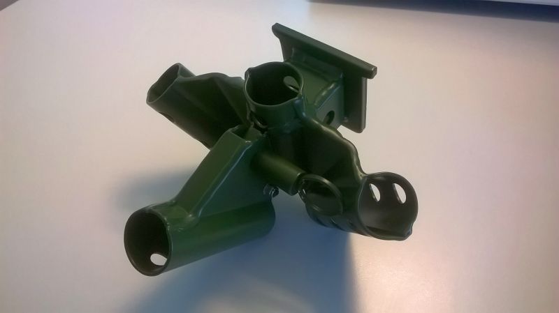

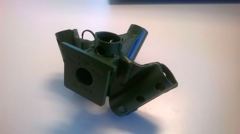

ein befreundeter Kollege hat für seinen Sonnenschutz am Unimog sehr schöne einstellbare Halter für die verwendeten Stangen zwischen Koffer und Sonnenschutz. Diese Halter werden normalerweise wohl in ein Profil gesteckt, das außen am Koffer angebracht ist. Diese Befestigungsteile fehlen aber aktuell noch.
Das vorhandene Teil hat die Vers.-Nr. BUND 1080 12 349 5189, Hersteller ist Krone. Es sieht folgendermaßen aus:
Halter von vorne
Halter von vorne
ALG WP_20180221_08_37_14_Pro.jpg (22.28 KiB) 13531 mal betrachtet
Halter von hinten
Halter von hinten
ALG WP_20180221_08_36_45_Pro.jpg (22.01 KiB) 13531 mal betrachtet
Die Grundplatte ist unter den 'Ohren' 64mm breit, 60mm hoch und 5,5mm stark. Das benötigte Profil sollte daher einen freien Querschnitt von 65mm x 6mm haben. Die 'Ohren', die ein Durchrutschen nach unten verhindern sollen sind 6mm x 6mm groß.
Hat irgendjemand eine Idee, wo oder unter welcher Nummer es das Originalteil gibt, wo es alternativ ein passendes Profil gibt oder hat sogar jemand etwas passendes rumliegen?

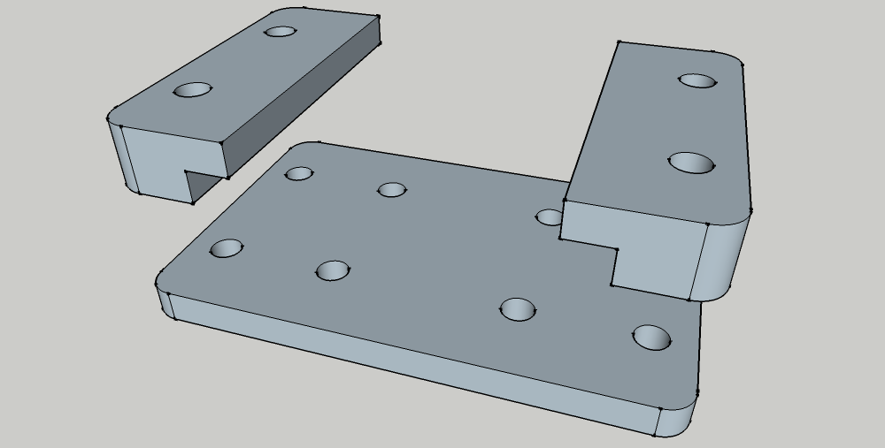

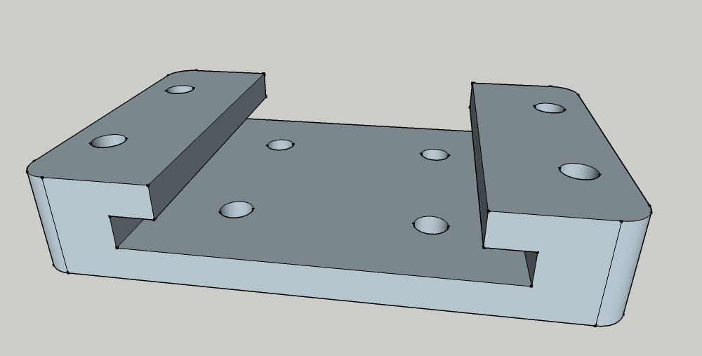

ich habe auf Basis der vorliegenden Maße jetzt mal ein 3D-Modell gezeichnet. Bei Bedarf mache ich auch noch ein paar Maße an die Zeichnung dran. Eine Variante wäre, das Teil am Stück zu produzieren, alternativ wird der obere Teil separat gefertigt und dann verschraubt.
Halter am Fahrzeug, Variante einteilig
Tarnnetzhalter 02.png (26.27 KiB) 13175 mal betrachtet
Variante mehrteilig
Variante mehrteilig
Tarnnetzhalter 03.png (29.57 KiB) 13175 mal betrachtet
Marcus, der gerade erstmal 3 Stangensätze geordert hat bevor jetzt die Preise anziehen :angel:
P.S.: Die Idee, den Halter aus einzelnen Teilen zusammenzusetzen und dadurch die Fertigung zu vereinfachen kam von dem Kollegen, der den Musterhalter hat.

also die einteilige Version ist auf der Fräse schnell und einfach herzustellen :angel:

eigentlich könnte man das Teil ja aus fünf Flacheisen oder Blechzuschnitten zusammen Schrauben oder Schweißen.

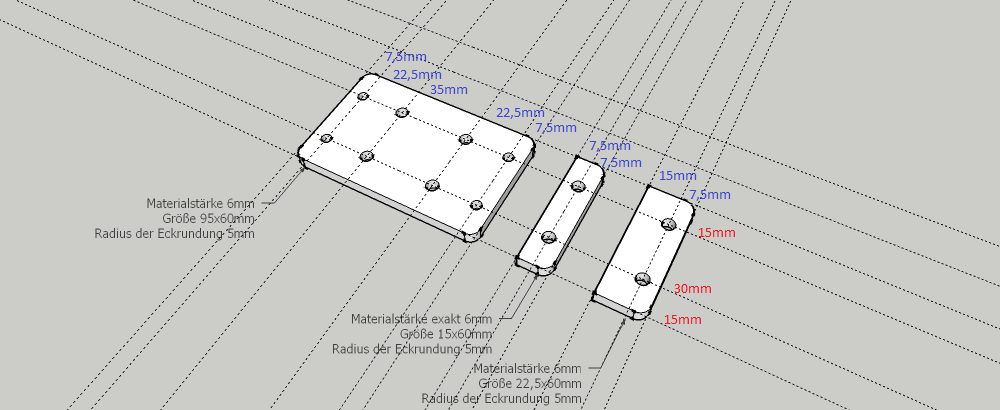

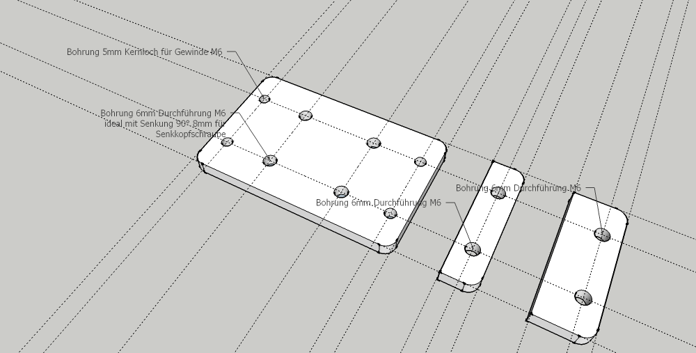

die Maße stehen grundsätzlich fest, nur Sketchup weigert sich mal wieder, eine vernünftige Bemaßung zuzulassen.
Ich habe also die entsprechenden Abstände in die exportierte Zeichnung nachträglich reingeferkelt.
Bemaßte Teile des Tarnnetzhalters (Löcher)
Da man einige Angaben nicht zuverlässig aus der Zeichnung entnehmen kann, hier noch die textuelle Beschreibung:
- es gibt 3 unterschiedliche Teile, die kleinen Teile werden doppelt benötigt
- vorgesehen ist eine Materialstärke von 6mm, wichtig ist das zumindest beim kleinsten Teil
- Maße der Grundplatte: 95x60mm
- Maße der mittleren Platte: 15x60mm
- Maße der oberen Platte: 22,5x60mm
- Radius der Ecken: einheitlich 5mm
- die äußeren Löcher in der großen Platte werden M6er Gewinde, d.h. Kernloch M5
- alle anderen Löcher 6mm
- in den inneren Löchern der Grundplatte wäre es wünschenswert, die Löcher auf einer Seite der Platte kegelförmig anzusenken, dort werden Senkkopfschrauben eingesetzt (Winkel 90°, oberer Radius des Kegels 8mm)
- die in der Zeichnung angegebenen Abstände beziehen sich auf die Lochmitten
Weitere fehlende Angaben reiche ich bei Bedarf gerne nach... :blush:
Edit: Erste Zeichnung ergänzt.

Sorry will nix "besserwissern", habe aber ein Vorschlag:
Wenn die Grundplatte breiter wäre könnte man das komplette Teil daran befestigen und kann das dann sowohl nieten, schrauben, wer will auch schweissen, ...
Wenn man hinter dem Stangenhalter befestigt muss man zwingend eine Senkkopfschraube benutzen.
Nur so ne Idee... oder habe ich die Zeichnung falsch interpretiert?
29.08. '26 - Heart & Soul Blues Brothers Show, HECHINGEN – Domäne Live Sommer
02.10. '26 - Heart & Soul Blues Brothers Show, BINGEN – Evangelische Christuskirche
Beiträge: 13296
Re: Steckprofil für Stangenhalter Bw gesucht
#18 Beitrag von Bahnhofs-Emma » 2018-02-27 13:46:26
franz_appa hat geschrieben:... Wenn die Grundplatte breiter wäre... oder habe ich die Zeichnung falsch interpretiert?
völlig richtig interpretiert, die größere Grundplatte braucht aber auch wieder mehr Platz am Fahrzeug. Ich finde, so schaut es netter aus.
