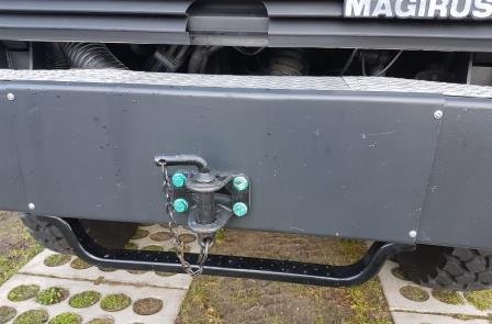

So hier mit ziemlicher Verspätung meine Lösung:
Ein Stahlrohr bis zum Träger gezogen und verschweißt. Vorne hinter der Stoßstange eine Platte dran um die Kupplung aufzunehmen.
Gunther

Hi Gunther,
sieht interessant aus.
Darf ich fragen wie ihr den Querträger behandelt habt? Also Schweißvor- & Nachbereitung?
Wurden die Querträger für die Arbeit ausgebaut oder wurde am eingebauten Zustand verschweißt?
Edit: Bild falsch gesehen-Frage unnötig :bored:
