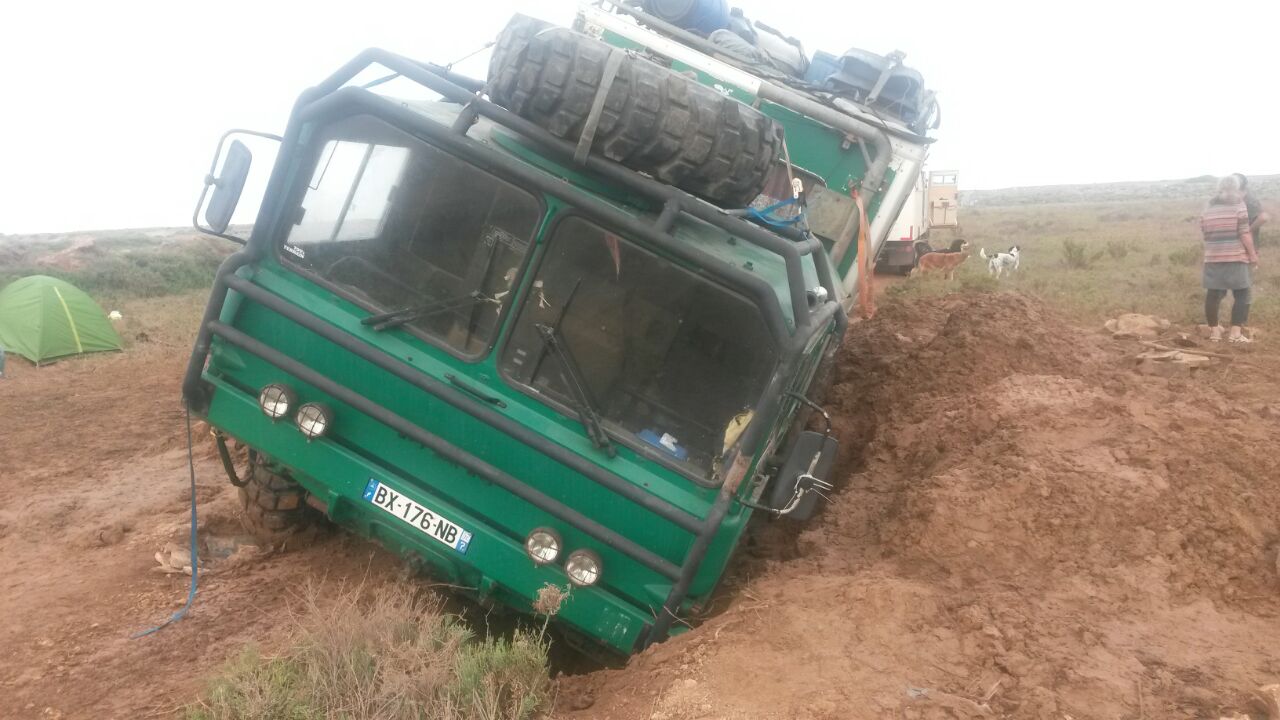

jemand zufällig mit schwerem Gerät in der Nähe Plage blanche? Französischer Kollege bereits vor einigen Tagen abgesackt und bringen die Karre auch mitm Lader nicht raus sh Foto
würde sich über Hilfe freuen

Sinnvoll wäre es wohl auch, hinter dem LKW aufzugraben und eine Art schräge Rampe zu bauen. Dann zieht es sich leichter...

ich würde da auch erst mal die Schaufel auspacken.wayko hat geschrieben:Sinnvoll wäre es wohl auch, hinter dem LKW aufzugraben und eine Art schräge Rampe zu bauen. Dann zieht es sich leichter...
Clemens
So schlecht sieht die Trgfähigkeit des Bodens kurz hinter dem Fahrzeug eigentlich nicht aus.

hy, Dominic mit dem Steyr die Koordinaten vom Strand in Plage Blanche bei Goulimin
N29°00.616'
W010°32.046'
Wir sind hier jetzt mit zwei Allradfahrzeugen und einem Bagger.
Wir versuchen es heute nochmal mit ziehen.
das Problem hier ist das Gelände. abseits der Wege ist das Gelände moorastig, man versinkt ziemlich schnell.
das heisst man hat keine Chance von der Seite irgendwie mit zu Unterstützen.
Der Kat hängt mittlerweile bis auf die Achse im Schlamm und das ganze mit 40°schräglage.

Wenn es heute nicht klappen sollt, melden wir uns nochmal, dann hilft wahrscheinlich nur noch schweres Gerät.
Die 6 jungen Franzosen buddeln nun schon den sechsten Tag, der Baggerfahrer hat keine Ahnung von seinem Bagger und nutzt nicht wirklich viel und die restlichen Marrokaner drumherum versuchen natürlich Geld ohne Ende aus der Situation zu ziehen

Das sieht sau blöd für die kardanwellen aus
Und..... hat der man,nicht ne seilwinde, oder was seh ich auf dem letzten foto. Das große runde, wo nen typschild drauf ist.

...würd mich noch interessieren wie es so weit kommen konnte. Die Photos sagen mir: platt+fester Boden... wie gräbt MAN sich da bis auf die Kardanwellen?

Spekulation: einem entgegenkommenden Fahrzeug ausgewichen? "Wir haben ja einen KAT, können leicht ausweichen!" Und wie oben zu lesen war, ist ja nur der Weg befestigt, rechts und links davon ist Morast.Till hat geschrieben:...würd mich noch interessieren wie es so weit kommen konnte. Die Photos sagen mir: platt+fester Boden... wie gräbt MAN sich da bis auf die Kardanwellen?

... die von Dir beschriebene Situation ist ja eh ein Klassiker. Die Schwerkraft durch Verdängung scheint in vielen Fällen stärker zu sein als die Traktion der unbetroffenen Radseite... trotz Sperren kann eine Seite nicht genug Vorschub bringen um nur (!) aus dem Dreck zu kommen... wieso fährt man da eigentlich Allrad wenns eh nix bringt?

Wenn man vorwärtz so vom Weg abkommt, müßte man beim Zurückstoßen mit der Vorderachse noch weiter in den Morrast rein lenken, um das Heck wieder auf den Weg zu bekommen. Wenn man so wie hier, erstz mal von der Schulter des weges abgerutscht ist (das zieht die Vorderachse verdammt schnell nach unten), liegt zwangsweise der Bauch vom Laster (Getriebe/Kardanwelle) auf der Kante des Weges an oder auf. Die meiste Last drückt natürlich in dem Fall auf das linke Vorderrad, das die ungünstigste Position (den weichsten und Tiefsten Punk) hat.
Diese Fahrsituation kannst du auch an einfachen Feldwegen schnell erreichen.

Hallo, vor Jahren war unser Vorrausfahrer in einer ähnlichen Situation. Ist dort wirklich so, dass der Weg trägt und 10cm daneben grundlos morastig. Kante ist eigendlich nicht erkennbar. Kann jedem passieren, wir hatten nur Glück und konnten Ihn rausziehen.
