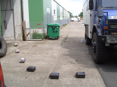

Hallo Wilhelm,
welchen Zusatzspiegel hast Du? Front, Rampe, mit welchem Radius?
Ansonsten: https://www.dekra.de/fileadmin/76_Image ... ellung.pdf

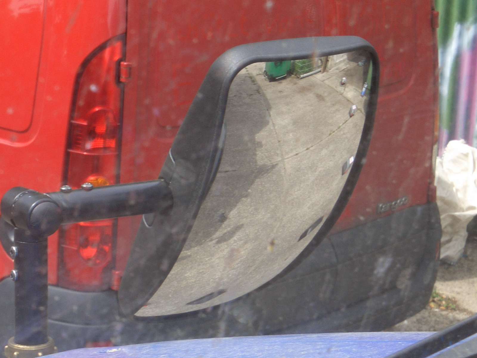

der beste Spiegel für Sicht nahe am Fahrzeug ist für mich der Dobli-Spiegel. Grüße, Ingolf

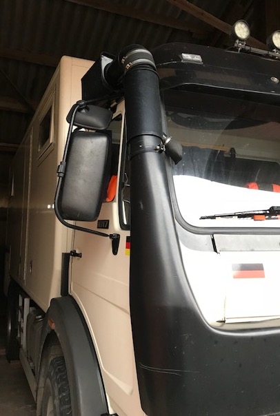

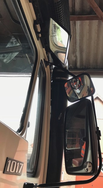

Hallo Uwe,
mein sog. Weitwinkelspiegel ist ca 20cm x 15cm und bietet mir keinen guten Blick in den toten Winkelbereich. Einen besseren habe ich nicht gefunden.
Bilder siehe unten!
Hallo Ingolf,
der Dobli-Spiegel könnte für mich die einfachste Lösung sein, wenn das mit dem "Rüssel" an meinem Fahrzeug funktioniert. Habe danach gegoogelt und nichts gefunden. Kannst Du mir eine Lieferadresse für das Teil nennen?
Wilhelm

Hallo Wilhelm,
wie das am 1017 passend gemacht werden kann weiß ich nicht aber der Spiegel ist von der Fa Schlosser Europart in Berlin.
Grüße, Ingolf
Grüße, Ingolf

Re: Zusatzspiegel gegen "Toten Winkel"
Hallo Wilhelm,
der Weitwinkelspiegel ist m.E. ungeeignet, um den toten Winkel rund um die A-Säule zu eliminieren - das kann der Rampenspiegel besser. In Kombilnation mit einem Front- oder Dobli-Spiegel sollten alle Bereiche einsehbar sein, im verlinkten Dekra-Dokument ist die korrekte Einstellung aller Spiegel beschrieben.
Btw, Dein Rampenspiegel dürfte noch den 'alten' Radius haben. Bei neueren Fahrzeugen ist das Sichtfeld des Spiegels durch einen geänderten Radius größer.
