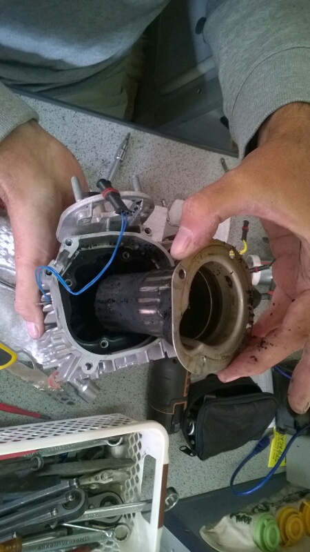

Re: Höhenkit für die Dieselheizung: Wann braucht man das?
Ab 1500 Meter Altitude braucht eine Heizung Korrektur der Verbrennung Gemisch gegenüber Meeres Niveau.
Alle Marken Verbrennung Heizungen und auch Motoren, das kann man physikalisch nachrechnen, der eine nur etwas mehr oder früher wie der anderen.
Hängt ua von Sauerstoff Überschuss Anteil ab.
Um zu hoher man geht um zu schwieriger es wird um eine gute saubere und vor allem Rußfreie Verbrennung zu behalten.
Da oben gibt es nicht nur Sauerstoffmangel aber auch niedrigen Luftdruck und meistens in Kombination mit Große Kälte.
Es gibt wie hier bewiesen ist, immer ein paar die nichts gemacht haben und sogar bei 4000 m keine Probleme hatten.
Stimmt natürlich nicht, die haben da oben die Abgaswerte nicht gemessen und sind auch nicht zu lange oben geblieben.
So gut wie alle Diesel Heizungen Rußen auf Dauer fest ohne Verbrennung Anpassungen.
Manchmal innerhalb von ein paar Brennstunden manchmal auch erst viel später.
Neben die Reparatur, Austausch von Verbrennung Rohr und Kammer, hat man Zeitlang keine funktionierende Heizung mehr.
Hallo Urologe !
Pabst das ist zu viel Ehre … klein bisschen Erfahrung mit Sachen auf …. Große hohe ja
Der Webasto DBW 2010 (12kW) ist eine Schwarz/Weiß Geregelter Heizung nach alter Technologie.
Ein/aus mittels Zündfunken Geber und Elektroden. Vernebelung durch Einspritzung unter "hoch" druck (+/-10 bar).
Laut und Groß von Flamme und Abmessungen. Das macht solche Heizungen vielleicht etwas weniger empfindlich.
Aber eigentlich sollte auch bei dieser Art von Heizungen, die noch Einstellschrauben haben, der Rußzahl (Bacharach Schwarzung zahl maximal 4)-wie der CO2 Anteil (9 bis 11%) auf jede hohe angepasst werden.
Mit ein 12kW ein/aus Brenner, ein Wärmebedarf von 1 bis 2kW abdecken wird natürlich nicht zu ein optimalen Komfort Ergebnis leiten bei ein Durchschnitts Wohnmobil.
Die neue und viel kleinere 4 und 5 kW Heizungen regeln von Groß bis zu klein mit Stufen.
Da ist nichts Hochdruck Düse, der Diesel lauft/tropft langsam auf ein Flies oder Verdampfung Gitter in einer Brennkammer.

wir waren 2 Jahre in the americas unterwegs, und monatelang auf Höhen zwischen 4000m und 5000m. Die Anden halt.
Ok, am Titicacasee, bolivianische Seite war dann bei der Airtop 2000ST MIT HÖHENKIT (!) Schicht im Schacht. Keine Zündung mehr, die Dieselbrühe tropfte aus dem Schalldämpfer raus.....!
Heizung komplett zerlegt (statt der geplanten Autosegnung ), beachtliche Russkruste im Brennraum mit Schraubenzieher, Drahtbürste, Zahnbürste
entfernt......remontage, alles gut.
