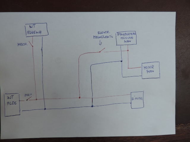

Ich habe auf die Schnelle mal ne Skizze gemacht. Es geht mir um die Position des elektromagnetischen Trennventils zum Motorkreislauf. Eingezeichnet habe ich es mal im Vorlauf vom Motor zum Wärmetauscher der Fahrerhausheizung.
Da ist aktuell auch der Abgang zum Alde-Wärmetauscher.
Gruss Wim

Re: Kühlkreislauf Standheizung
Normalerweise arbeitet man da mit ein 3 Wege Ventil.
Es darf nämlich niemals der Wasser durch Strömung von der Diesel Stand Heizung gedrosselt werden.
Außerdem ist es Pflicht der ihnen Diameter der schlauche und Ventile so groß zu halten das der minimalen durch Strömung (sehe unterlagen) in alle Falle gewährleistet ist. Meistens ist es minimal 18mm ihnen Diameter.
In den Kreislauf des Motors und in alle angeschlossenen Bauteile Deiner Installation. Die Rücklaufleitungen sind ja nicht getrennt.laforcetranquille hat geschrieben:2. Wohin geht der sich aufbauende Druck im Standheizungskreislauf wenn dieser vom Motor abgetrennt ist ?
Da der Rücklauf zum Motor offen bleibt, kann das System in den Ausgleichsbehälter expandieren.

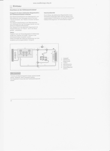

So hatte ich mir das auch gedacht..
blöderweise habe ich eben in einer Einbauanleitung von Eberspächer eine Systemzeichnung gefunden die allen meinen Überlegungen wiederspricht.
Hier ist das Absperrventil in den Rücklauf gesetzt und der Vorlauf hat zudem zwei Rückschlagventile.
Damit wäre ja der kleine Kreislauf hermetisch abgeriegelt wenn das elektromagnetische Ventil zum Motorkreislauf zu ist.
Das soll jetzt einer verstehen.
Das ist eine von drei möglichen Einbauvariationen für die Standardanwendung: Beheizen des Innenraumes.
Da Du ja nicht den Motor beheizen willst, baust Du ja ein Ventil ein, welches bei Standheizungsbetrieb geschlossen ist, also den Motor nicht beheizt. Wäre ja auch Quatsch.
Schau Dir noch mal Deine Zeichnung an.

Hallo Joe,
wenn ich deinen Plan so richtig verstanden habe, hast du zusätzliche Ausgleichsbehälter im Heizkreislauf und kannst diesen vollständig vom Motorkreislauf mit zwei Ventilen trennen ( Vor und Rücklauf)
Diese Lösung hatte ich vor einigen Jahren ( ich glaube es war 2007) schon mal mit ner 90 ST gebaut war aber nicht so recht zufrieden damit. Mal abgesehen das die Heizung zu gross , bzw. der Kreislauf zu klein war und ich im Endeffekt dann den Kreislauf zum Motor immer offen lassen musste ( die ging ansonsten sofort in die Notabschaltung da sie nicht schnell genug runterregeln konnte) hatte ich immer ein mulmiges Gefühl den Motorkreislauf mit einem zusätzlichen nicht vorgesehenen Ausgleichsbehälter zu betreiben.
Das bei mir nun vorhanden originale System mit nur einem abriegelbaren Wärmetauscher ( Alde) im Kühlkreislauf ohne zusätzlichen Ausgleichsbehälter hat sich eigentlich prima bewährt und ich würde es gerne erweitert um den Elgena und die WW-Standheizung , beibehalten.
Der originale Ausgleichsbehälter des gesamten neuen Kreislaufes inclusive Motorkreislaufes ist an der höchsten Stelle im ganzen System, theoretisch dürfte sich da dann auch nirgendwo ein Luftpolster bilden.
Alles Wärmetauscher sowie das WW-Heizgerät sind unter diesem Niveau.
Gruss Wim
Gruss Wim

Noch ne ganz banale Nachfrage.
Wohin mit der Umwälpumpe ?
Bei der originalen Installation zwischen Motorkreislauf und ALDE-Wärmetauscher war die WP in den Rücklauf geschaltet.
Gemäss Webasto EVO Einbauanleitung gerhört sie in den Vorlauf. Bei Binar wird nichts angegeben.
Theoretisch sollte es doch völlig egal sein wo im Kreislauf die Pumpe eigeschlauft wird, Saug- und Druckweg sind ja überall gleich lang
Ich habe sie im Rücklauf, also Ausgangs der Standheizung eringebaut aber nun kommen mir doch Zweifel.
Gruss Wim
Gruss Wim
Pumpen in orig. STH sind immer auf der kalten Seite.
- Beiträge: 3169
O.K. Leitungen liegen nebeneinander, ich kann das also ohne Probleme nochmal umstecken.
Wobei " kalte Seite " dabei wohl eher relativ sein dürfte. Wenn ich nicht mit der STH sondern mit dem Motorkreislauf heize geht das heisse Wasser vom Motor ja auch durch die Pumpe, die liegt ja im Kreislauf. Da sind mal grade 2 m Schlauchleitung ab dem Abzweig zwischen. Da würde es also wohl kaum etwas ändern ob die Pumpe nun vor oder hinter der STH sitzt, beide liegen im Kreislauf des Kühlwassers.
Gruss Wim
Gruss Wim
