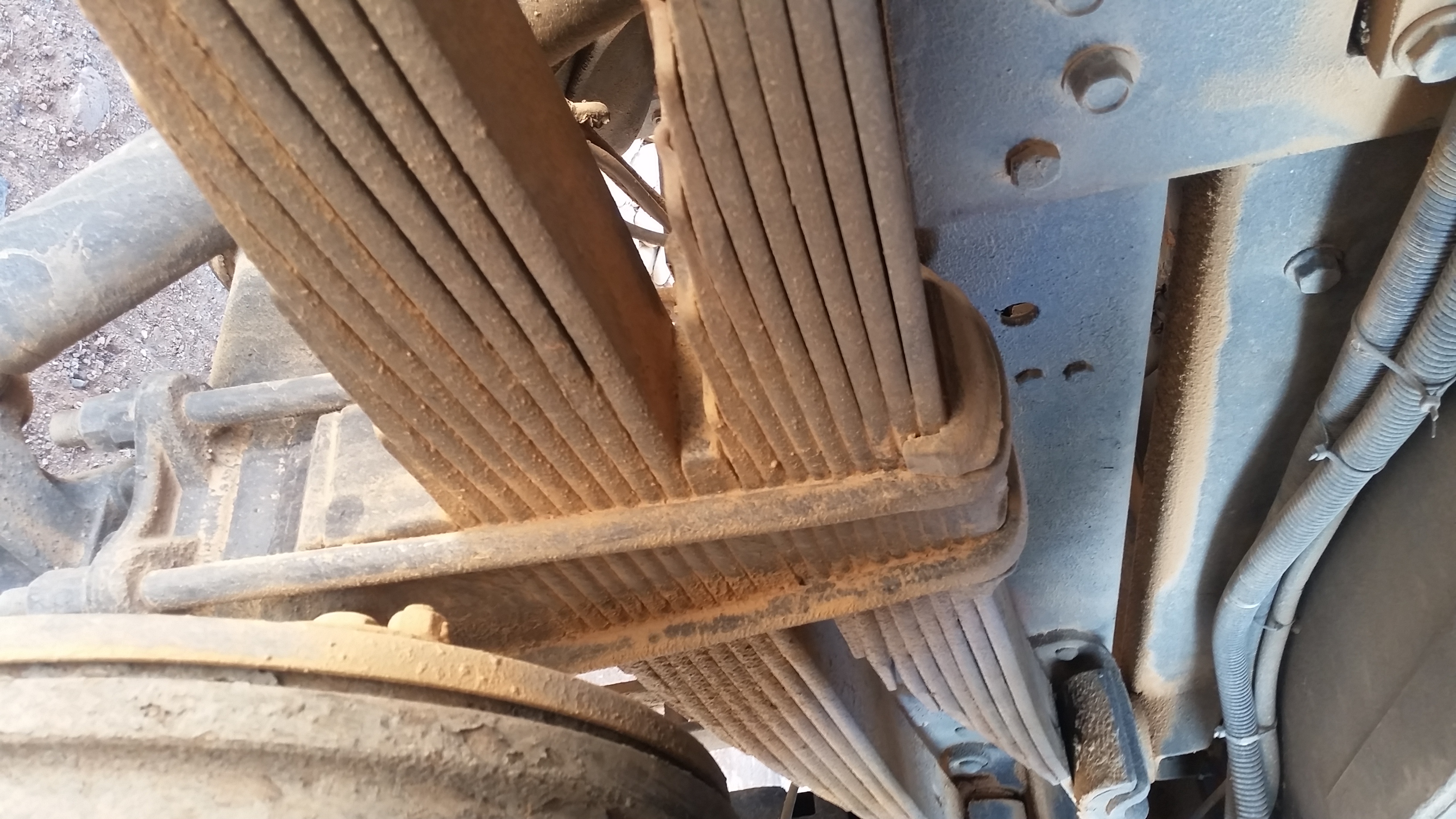

wir fahren gerade durch Marokko und haben die ersten Pisten hinter uns gebracht, aber das Fahrwerk federt so gut wie nicht.
Das einzige was federt sind die Luftgefederten Sitze im Fahrerhaus. Vorne haben wir ein Blattfeder Paket verbaut und hinten sind zwei verbaut.
Um weitere Pisten in angriff zu nehmen muss aber etwas geändert werden. Hat jemand eventuell eine Idee, bzw. kennt in Marokko eine Werkstatt die eventuell das zweite Blattfeder Paket entfernen kann? Oder gibt es alternative Vorschläge?

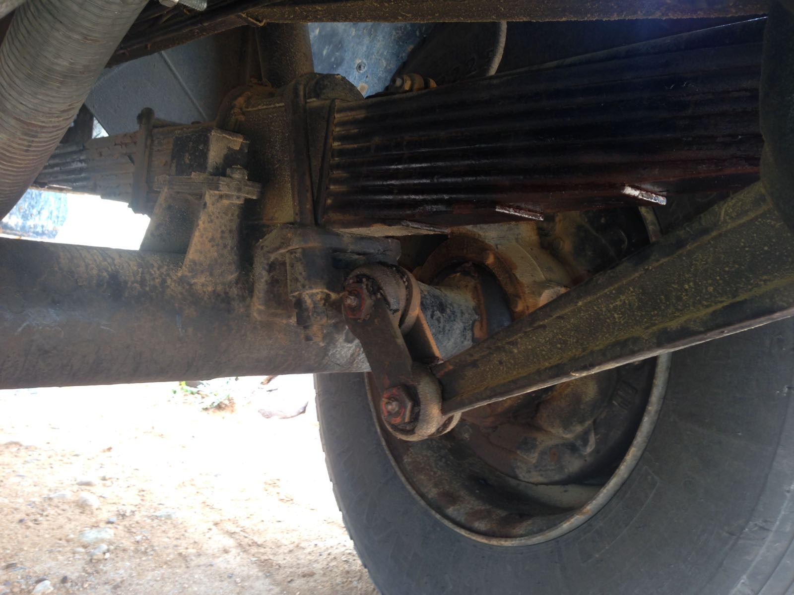

Dein Foto zeigt hinteres Federpaket. Sieht aus wie eine deutlich belastete Achse, weil das Zusatzpaket anliegt. Oder wie ein erlahmtes Federpaket. Oder Beides.
Vorne hast du keine Zusatzfedern sondern ein Gummipuffer. Wie weit ist dessen Abstand?

Wir haben gerade mal den LKW angehoben und die Federn sind noch etwas aus den Knien gegangen aber auch nicht so wie ich es von einem Pickup kenne.
Der Örtlich Mechaniker (wir sind gerade in Tan -Tan ) sagte er könne und die Federn nachbiegen, aber das ist mir irgendwie nicht so recht, da ich denke nach 40 Jahren darf auch mal eine Feder hinüber sein. Was meint Ihr?
Vorne sieht es noch schlimmer aus da sind die schon gerade bzw. eher nach unten gebogen siehe Foto.
Vorne ist noch einiges bis zum Gummipuffer. ( Vorne habe ich während dem Anheben mal etwas Öl raufgepinselt und dazwischen gerieben)

wenn das Zusatzpaket gerade knapp anliegt kann ich mir vorstellen, das es dann hart wird.
Gruß Jimmy
Gruß Jimmy
Re: LA 911 Federt nicht wirklich
Also das Zusatzpaket hinten liegt auf, und ich denk dadurch ergibt sich auch das Hoppeln in Kombi mit Federn vorne.Jimmy hat geschrieben:Hallo,

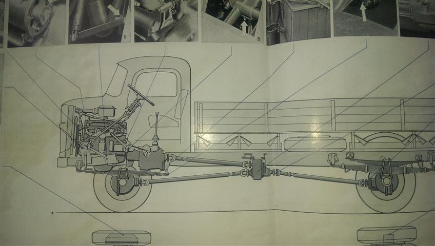

Ich habe auch gedacht meine alten Federn vorne sind platt, und habe welche von einem 1113 B eingebaut der unter 20000 km gelaufen hatte, es war nur ein wenig besser.
Nachdem ich aber das angehängte Bild in der originalen Betriebsanleitung gesehen habe muss das scheinbar so.Also nicht so ein Stress, und hinten sieht deutlich überladen aus, bei mir haben die zusatzfedern hinten noch nicht aufgelegen, man sieht an dem abgeschubbertem Rost das die ein oder andere Bodenwelle schonmal dafür sorgt das sie den Anschlag berühren.
Hast Du vielleicht hinten noch 3 Ersatzräder , 4 Fahrräder und ne Enduro auf dem Heckträger und 200 Liter Frischwasser hinter der Achse untergebracht??
Bock mal die ganze Fuhre hinten hoch und schau mal was der macht, ich war doch erstaunt wo ich meine Achsen gewechselt habe wie hoch ich bis zur vollständigen Entlastung musste .

Es ist völlig normal das die Federn in "Betriebsstellung", also mit normaler Achslast, vorn gestreckt / gerade sind. Das macht man um eine bessere Seitenführung für die Vorderachse zu erreichen weil die gestreckte Feder eine viel höhere Seitensteifigkeit hat als eine gebogene. Sieht man ja auch in der oben gezeigten Schnittzeichnung.Daan hat geschrieben:Ersteinmal vielen Dank für die vielen Antworten.
Ich würde denken dass das Auto hinten schlicht überladen ist. Die Federn ein wenig "aufzusprengen", also vorzubiegen um (bei gleichbleibender Achslast) das Heck etwas höher zu bringen damit es nicht ständig auf den Schwerlastfedern hängt kann durchaus eine Option sein, zudem ist es sicherlich viel günstiger als alles andere. Diese Massnahme muss ja jetzt auch nicht für die nächsten 20 Jahre gut sein - ein halbes Jahr reicht euch doch auch erstmal.
Nach der marokkanischen Dengelmethode liegen hinerher die Blätter zu 99% nicht mehr sauber aufeinander.
Dann besteht Bruchgefahr.
Wie ich schrieb- für sowas gibts spezielle Maschinen- aber eben nicht in Marokko.
@marylin
Hmm.
In soo einigen deutschen Blattfedern Schmieden wird deine beschriebene marokkanische Dengelmethode
aber auch noch angewandt !?!
Vielleicht solltest du da deine " speziellen Maschinen" dort mal präsentieren??
Vielleicht können die ja dann noch was lernen......
Etwa ein Lufthammer......???
Hmm.
- Beiträge: 1021
- Registriert: 2014-05-27 17:30:05
- Wohnort: Im demokratischen Teil des Landes
Tobi- kennst Du keine Federnsprengmaschine mehr?
Die mit den vielen Rollen?
Vorher kann man die Federn ja auch noch erwärmen, dann bleiben die länger in Form.
Aber klar- ein Spezialist KANN das durch Hammerschläge über Rollen hinbekommen. Alleine in Marokko ist das ein Ding der faktischen Unmöglichkeit.
Aber gut- wer mir ein federnpaket aus Marokko zeigt, bei dem sich alle Lagen sauber berühren nach dem gedengel- gerne dann fahr ich da mal hin.
http://www.federnwerk-bischoff.de/?go=o ... eitung2008
Jaa
Im warmen Zustand sowieso,
Aber ob mit Maschine oder mit der Hand, die Lagen werden einzeln gesprengt.
Jede weiter Lage an die vorherige angepasst.
Ich kenns am Aufrisstisch.
Also ob Marokko oder Deutschland iss meiner Meinung nach egal
Auf den Schmied kommt es an.....
