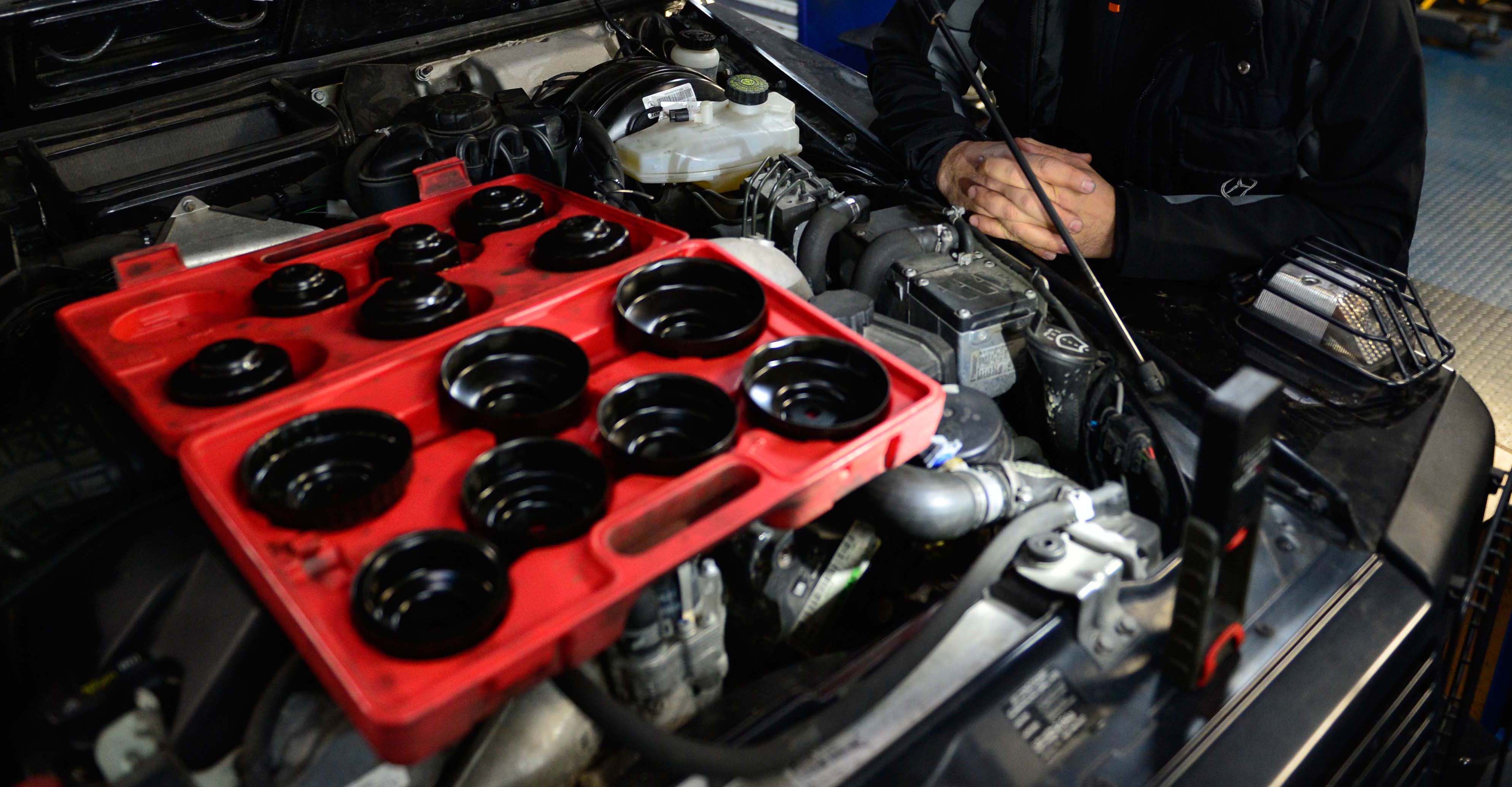

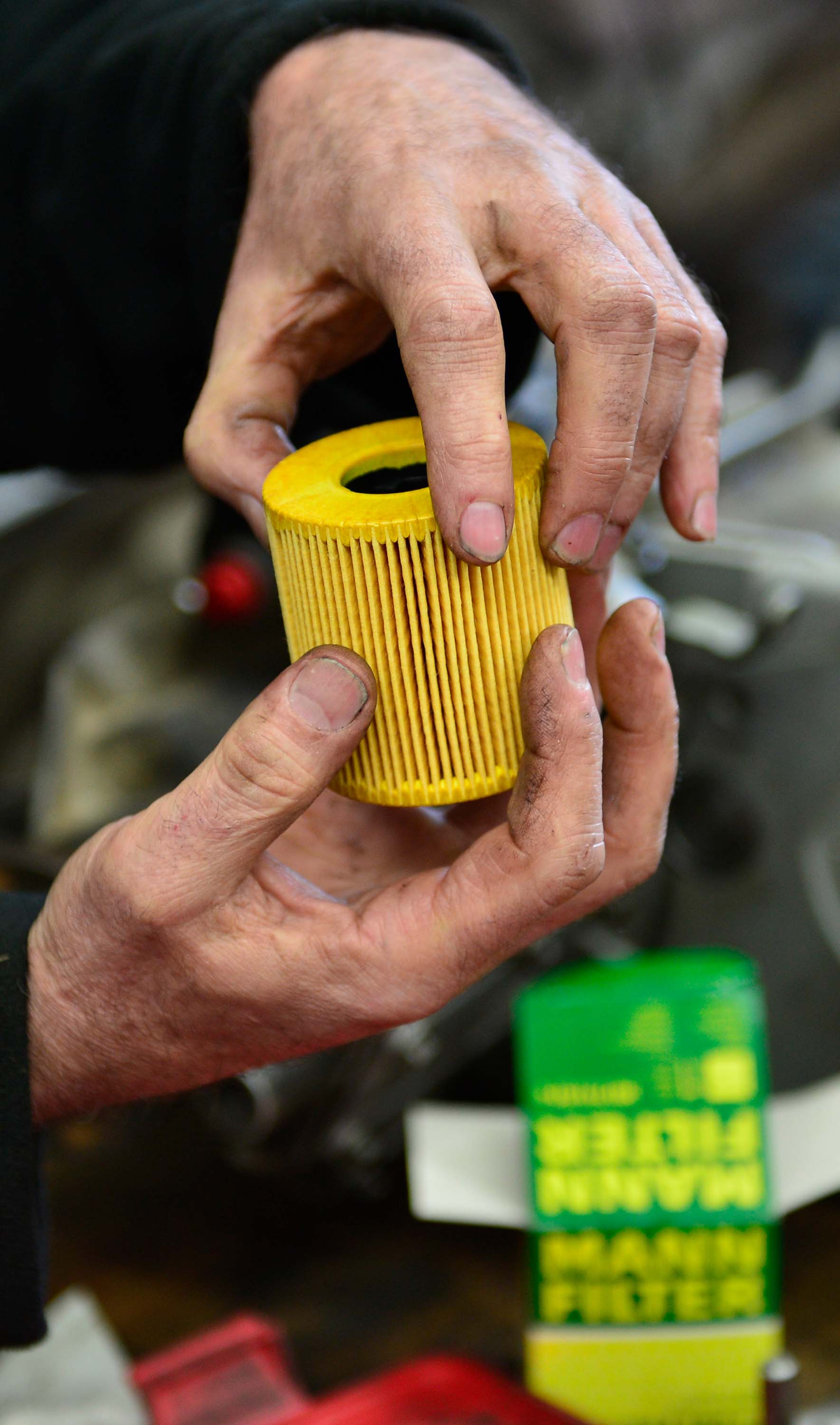

Die nächste wichtige Frage ist: Welche Werkzeuge oder auch Ersatzteile sind so speziell, dass man sie (Werkzeuge) in irgendeiner Buschwerkstatt nicht hat und mit einer normalen "Rohrzange" eher Schaden anrichtet, oder ich ich sie irgendwo in entlegenen Gegenden (Ersatzteile) nicht bekomme. Das nehme ich dann sinnvollerweise mit.
Beispiel: Mercedes G - keiner der Ölfilter-Spezialschlüssel aus dem "RundumSorglosStandardSet" passt. Mit den VArianten, die man sonst so hernimmt, ist das Plastikteil aber schnell kaputt gemacht (Bei diesem G-Modell gibt es die Ölfilter-Komplett-Blechpatrone nicht mehr. Da wird das Filterelement direkt eingesetzt. Der Deckel, den man dazu abschrauben muss, ist nur Plastik. etwas zuviel "Vehemenz" und es bricht.
Um das herauszufinden, musst Du Dich mit Deinem Fahrzeug auseinandersetzen. Wissen, was wo sitzt und wissen, welche Teile Du irgendwo auf der Welt unkompliziert bekommst und welche nicht, bzw. welche Werkzeuge eher speziell sind, und Du sie dabeihast, damit Du sie entweder selbst nutzt oder einem Monteur irgendwo in der welt in die Hand drücken kannst, damit er damit arbeiten kann. Um das rauszufinden, kannst Du Dich zum Beispiel mit einem Schrauber, den Du kennst oder Deiner Werkstatt zusammensetzen oder schauen, ob es irgendwo Seminare gibt, die so was vermitteln. Das findet sich derzeit von verschiedenen Anbietern immer öfter und für verschiedene Fahrzeugtypen oder markenoffen.
