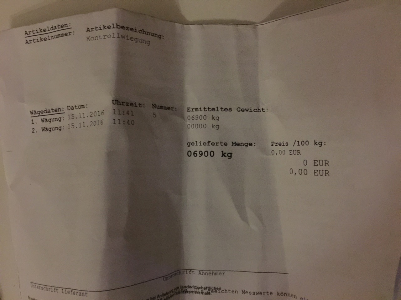

#30 Beitrag von Schmie » 2016-11-19 23:15:33
Moin zusammen,
vor ein paar Tagen habe ich es mal wieder auf die Waage geschafft.
Die 7,49t werde ich definitiv nicht einhalten können. Auto war vollgetankt (400 Liter), Wassertanks beide leer. Möbel fast fertig,
aber aussen fehlt noch jede Menge an Anbauten. Naja, hab's ja schon befürchtet, aber auch nicht drauf angelegt. Wird's halt ein 9-Tonner oder so.
