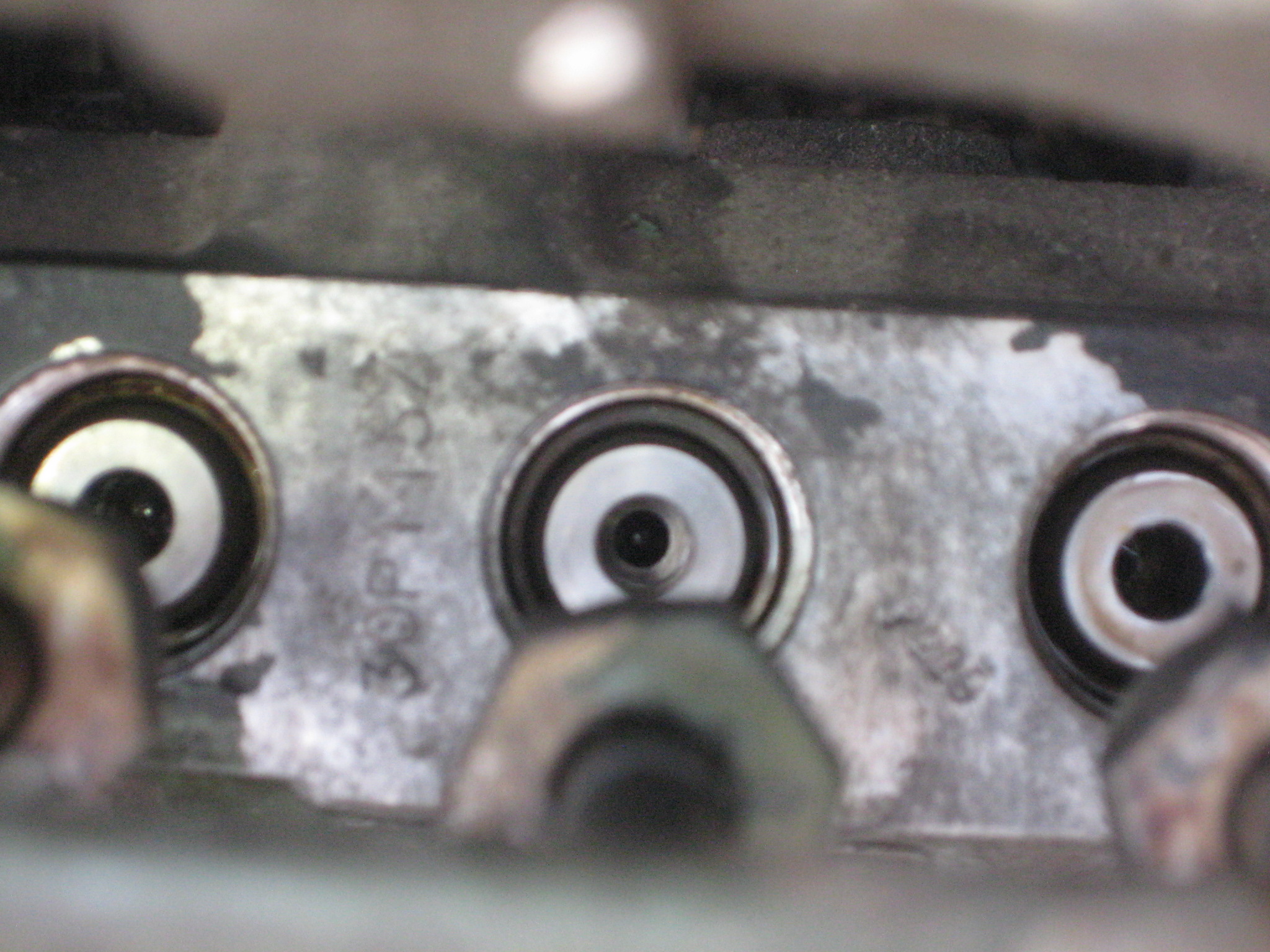

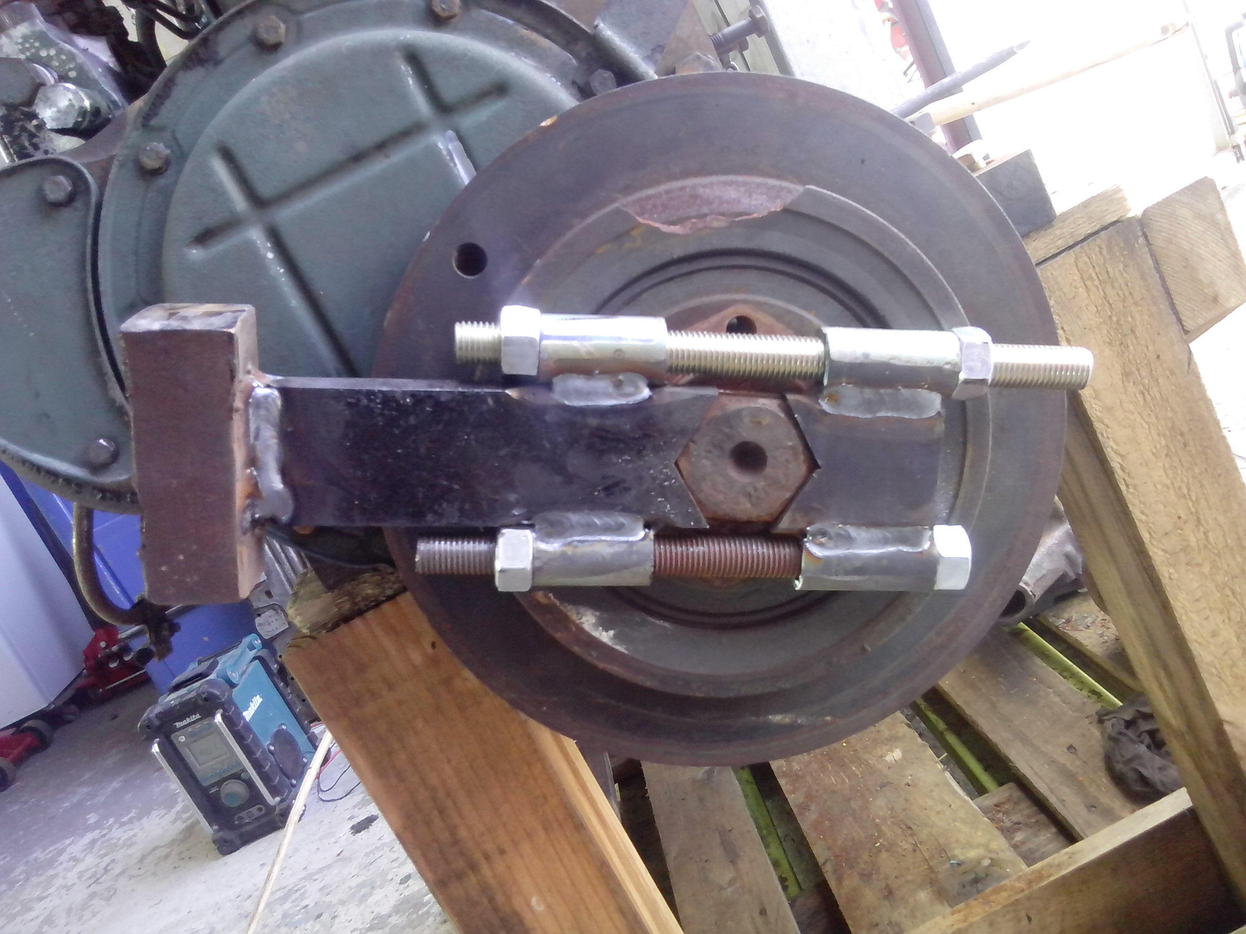

Ich finde Deine Schlußfolgerungen sehr gewagt. Du solltest den Motor schon mehr als 1/8 Umdrehung durchdrehen, um solche Aussagen zu machen.DieselMotorrad hat geschrieben:Ich habe gerade mal probiert den Motor zu drehen.
Ich kann den Motor von Hand und ohne Hebel an der Riemenscheibe drehen.
Habe nur eine 1/8 Umdrehung gemacht, aber es dreht.
Also er ist nicht fest! 1. Erkenntnis
Da ich ihn ohne Werkzeug von Hand drehen konnte, muss der Rost auf Laufflächen (falls vorhanden) sehr gering sein. 2. Erkenntnis

habe grad gesehen,
in der Bucht und anderswo gibt es USB Endoskope mit 5,5mm Durchmesser für weniger als 15 Euro.
Keine Ahnung ob die billigen Dinger was taugen und wie die Bilder oder Filme damit werden.
Ein Versuch wärs wert.

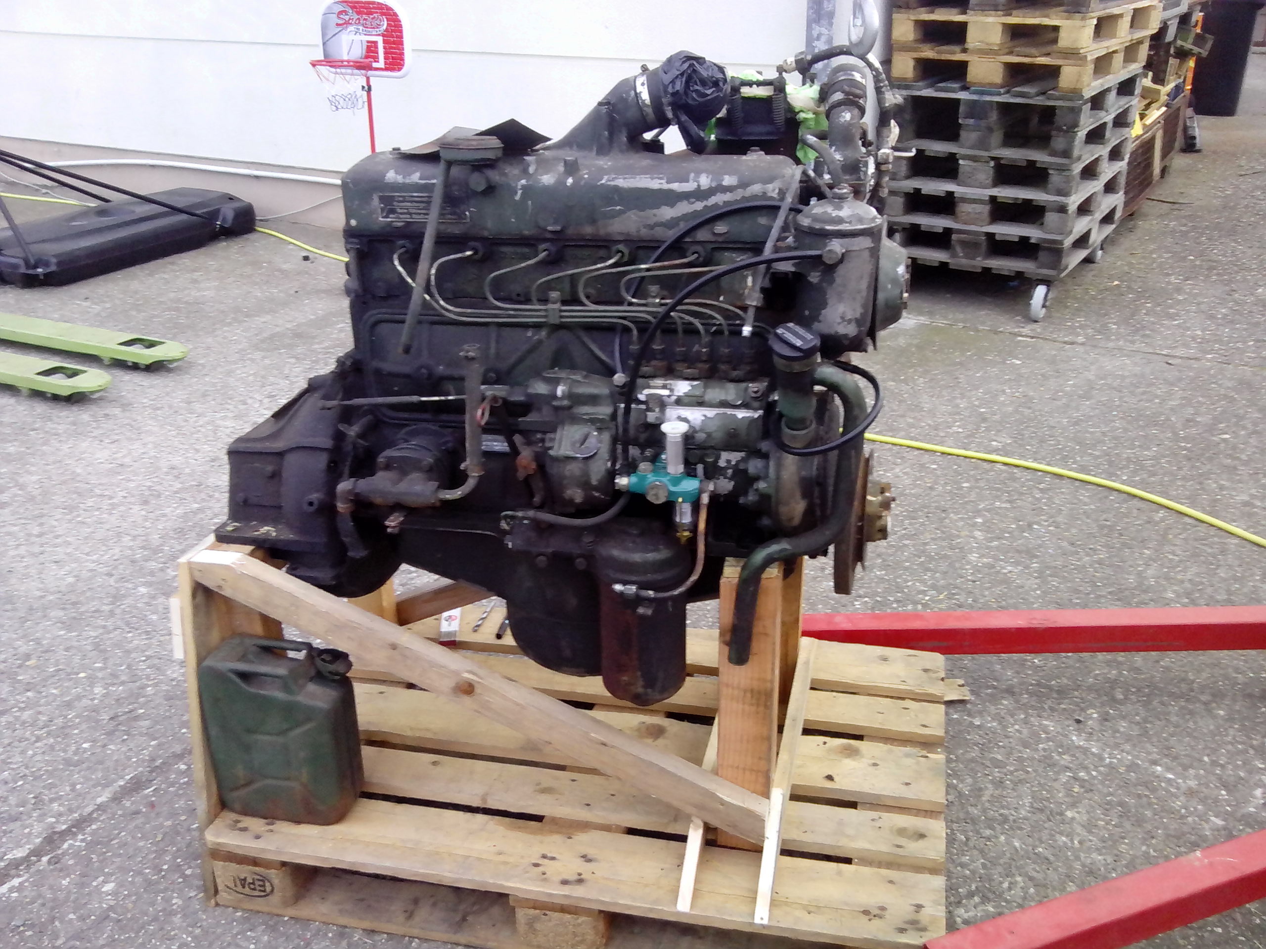

Der Motor stammt aus einem Feuerwehrauto und stand 10 Jahre immer trocken.
Na ja, ich würde das daher nicht ganz so eng sehen, der wird bestimmt noch lange laufen.
Vor dem allerersten Drehen, auch wenn es nur ein bisschen war, hätt ich ihm aber doch ein Mittelchen in die Zylinder gegönnt.
Egal, bau den Bock, mach alles was dir möglich ist an Vorbereitungen und hier an Tipps geschrieben wurde,
lass den danach laufen, miss Kompression und freu dich dann einfach wenn alles gut ist.

Ich hatte letztens einen OM352 nach ebenfalls ca 10 Jahren wiederbelebt aber wegen der "beurlaubten" Brennerpumpe mit dem Anlasser gestartet. Später einen Hauptlagerdeckel zur Kontrolle abgenommen. Die Riefen vom ersten Trockenlauf waren deutlich sichtbar, das hätte ich gerne vermieden.
Der OM352 braucht von Haus aus schon unendlich lange bis Öl an den Lagern ankommt.
Die Frage bleibt, stand der Motor wirklich trocken. Mindestens zwei Ventile sind immer geöffnet, so dass dort immer die Luft beim Temperaturwechsel getauscht wird und das Kondenswasser immer im Motor bleibt.
Ich würde, wenn noch Sprit im Filter und Pumpe ist, den Ölkreis gut vorpumpen und dann starten. Eine trockene ESP würde ich vorher überprüfen.

Feuerwehren hatten i.d.R. wenig Km. Wichig ist vor dem ersten Start Öl ion die Kanäle zu drücken. Geht mit einem alten Ölbrennerpumpe und einer Hohlschraube am Ölfilter wunderbar.Er ist aus einer Feuerwehr einem LF1113 Bj.65 km Stand ist unbekannt.

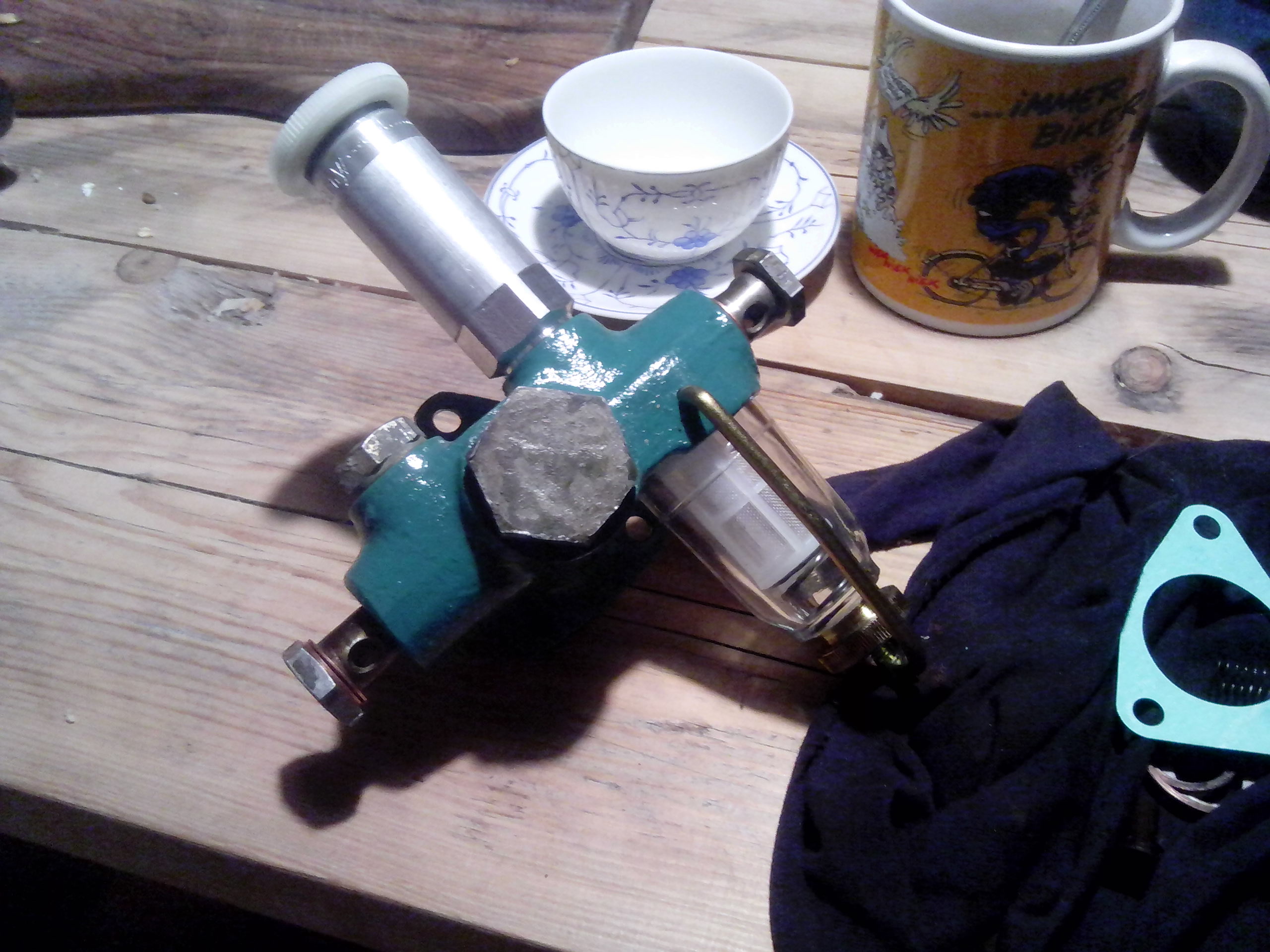

Ich habe mit ein paar arbeiten begonnen.
Das Getriebe habe ich neu abgerichtet und die Laufflächen der Flansche neu geschliffen, auf denen die Wellendichtringe laufen.
Bei der Einspritzpumpe habe ich die Vorfördenpumpe abgebaut. Hierfür gibt es für 40 Euro einen Reparatursatz mit neunem Pumpen Koben, Handpumpe Schauglas.....
Das Zerlegen der kleinen Pumpe hat auch den weiteren Verlauf bestimmt.
Die Pumpe war innen so verdreckt, das es nicht gut gewesen wäre den motor damit laufen zu lassen.
Es ist ja davon auszugehen, das es in der Einspritzpumpe genau so aussieht.
Für diese gibt es bei Eb*y auch einen Reperatursatz.

Ich habe heute eine Palette umgebaut, das der Motor so steht das ich überall dran komme.
Da könnte man den Motor auch drauf laufen lassen.
Mich beuruhigt leichter rostansatz in der einspritzpumpe.
Der linke kolben im Bild stand die 10 Jahre oben, denn dieser hat die rostspuren.
Ich habe den rost mit einer Zahnbürste weg gemacht, aber es steckt auch noch im material.
Wie sieht das sonst aus? Sind die laufflächen blitzeblank?
Die laufen ja im Alugehäuse und rost ist ja recht hart.

Moin, an der Stelle ist der Rostansatz weniger dramatisch, intressant ist wie die Pumpenelemente von innen aussehen.DieselMotorrad hat geschrieben: Mich beuruhigt leichter rostansatz in der einspritzpumpe.
Dazu musst du die Druckventilhalter (die großen Muttern an denen die Einspritzleitungen fest sind) abschrauben und die Druckventile rausnehmen.
Dann kannst du von oben in die Pumpenelemente reingucken.
Wenn dort noch Diesel drinne ist wird vermutlich alles gut sein.
Icht dort kein Diesel mehr dan auf garkeinen Fall den Motor drehen sondern erst von oben Schmirmittel einfüllen, es besteht eine geringe Chance das man die Pumpenelemente so retten kann.
Als nächstes musst du die Freigängigkeit der Reglerstange/Zahnstange prüfen oder herstellen.
Diese wird durch den Gashebel betätigt und verdeht die Pumpenelemente.
Achtung! auf keinen Fall die Klemmhalterungen der Zahnschelle an den Elementen öffnen, dann muss die Pumpe auf den Prüfstand.

Ich habe probiert in die Elemente rein zu fotografieren, was aber nicht gut geht, mit dem eigenen Augen sieht man das besser. Bei dem mittleren Pumpenelement ist der Pumpen Kolben gerade oben.
In allen Pumpenelementen war noch etwas Diesel, obwohl die Leitungen zum den ESD leer waren.
Wo ist der Kraftstoff wohl hin?
Oben bei den Pumpenelementen ist ja nur ein Auslassventil, wenn man das so nennen kann. (die im Druckventilhalter)
Das heißt der zu fördernde Kraftstoff muss von unten in die Pumpenelemente kommen.
Durch verdrehen der Pumpenkolben wir dann die Fördermenge eingestellt, über die Regelstange.
(Diese läuft bei mir auch leicht hin und her und alle Zylinder drehen)

Ja, ist soweit alles richtig! Also Kraftstff kommt duch eine Kammer die zwischen Hin- und Rücklaufleitung liegt. In der Rücklaufleigung ist idr. ein Ventil verbaut welches den Druck regelt welcher von der Förderpumpe aufgebaut wird.DieselMotorrad hat geschrieben: In allen Pumpenelementen war noch etwas Diesel, obwohl die Leitungen zum den ESD leer waren.
Durch verdrehen der PumpenZYLINDER wir dann die Fördermenge eingestellt, über die Regelstange.
Dann muss man die 6 Elemente ja noch irgendwie synchronisieren, denn die sollen ja alle exakt die gleiche Menge fördern. das geht dann sicher über die "Schellen" die ich laut Freddys Aussage nicht lösen sollte.
Danke dafür.
Habe ich das so richtig verstanden?
Innerhalb dieser Kammer werden die Pumpenelemente je nach drehstellung mit der entsprechenden Kraftstoffmenge versorgt wie du schon richtig erkannt hast.
Diese Einstellung muss definiert erfolgen. Zwar kannst du noch die Menge einstellen welche insgesamt zur Verfügung gestellt wird nur bringt dir das nichts wenn deine Pumpenelemente viel zu viel oder viel zu wenig fördern.
Je synchroner die aufeinander eingestellt sind desto besser zieht der Motor von unten durch, allerdings brauchst due einen Richtwert.
Achja und ausgehen muss der Motor auch können ;-)

Heute wollte ich den Schwingungsdämpfer vorne an der Kurbelwelle demontieren.
Aber die Partie heute ging an ihn. Ach mit 1,2m Hebelarm wollte sich die Schrauben nicht Lösen lassen.
Ich denke ich muss es mit einem Schlag oder Ruck hinbekommen. Darum werde ich morgen versuchen einen Schlagschlüssel zu leihen.

So ein Feierabend ist einfach zu kurz.
Ich habe eine Schraube gelöst. Darüber freue ich mich aber sehr.
Weil ich mir kein passenden Schlüssel leihen konnte habe ich mir einen zusammen geschweißt.
Nach 10 Schlägen mit einem 5 kg Hammer ging die Schraube endlich ab.
Ob das so gut ist für die Kurbelwelle?

Nein, und zwar egal ob mit oder ohne Gegenhalter. Das geht auch ordentlich auf die Pleuellager, da Schockwellen durch die KW laufen.DieselMotorrad hat geschrieben:Ob das so gut ist für die Kurbelwelle?
KW-Schraube sollte man nur mit Gegenhalter und ohne Schlagschrauberhilfe aufmachen. Ob was passiert? Ich sags mal so: bei PKWs wird das oft von freien Werkstätten so gemacht, wenn sie keinen passenden Gegenhalter haben. Scheint wohl i.d.R. gut zu gehen.
BTW: welche Folgen so ein Ruck haben kann, habe ich aus Unbedachtheit vor einigen Jahren erfahren. Ich habe den Schalthebel meines Mercus vom Getriebe mit einem Abzieher abgezogen. Der Konus saß gut fest und als er sich mit einem Knack lockerte, explodierte der Schaltknauf (Plastikkugel). Es flogen die Trümmer durch das Fahrerhaus. Die den Hebel entlanglaufende Schockwelle hatte ihn gesprengt.

Der Schlüssel ist ja ganz witzig gebaut, aber sach mal, meinst du nicht in der Stunde die du dafür gebraucht hast, hättest du einen bei Eisen Karl kaufen können?
Wir leben hier in Europa, da gibt es Eisen Karls an jeder Ecke.
Der arme Motor.....
Der arme Motor.....

Aber was hätte das denn geändert, ob der Schlüssel. Jetzt gekauft ist oder zusammen geschweißt.
In beiden Fällen wäre der Schlag und die Schwingungen auf die Kurbelwelle gekommen.
Der Schwingungsdämpfer besitzt ja keinerlei Gewinde oder kannten womit man ihn festhalten könnte.
Da bei diesem ein Stück der Riemenscheibe ausgebrochen ist hätte ich was anschweißen können.

Moin,Bernhard G. hat geschrieben:Nein, und zwar egal ob mit oder ohne Gegenhalter. Das geht auch ordentlich auf die Pleuellager, da Schockwellen durch die KW laufen.DieselMotorrad hat geschrieben:Ob das so gut ist für die Kurbelwelle?
das Werkstatthandbuch für den OM352 sieht auch einen Schlagschlüssel zum Lösen dieser Schraube vor. Den gibt es wohl sogar als Sonderwerkzeug von Mercedes, allerdings reicht meistens einfach ein großer Schlagschrauber. Dein Eigenbau gefällt mir!
Dem Hammerschlag setzt die Kurbelwelle hauptsächlich Ihre Masseträgheit/Trägheitsmoment entgegen, das lässt sie ziemlich kalt. Und wenn der Hersteller das schon so empfiehlt, würde ich mir keine Sorgen machen.
