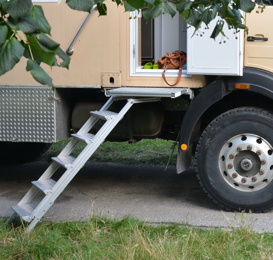

Wir haben sowas hier, sehr Stabil und auch Hunde tauglich aber eben durch die Qualität auch ihren Preis.
Dafür hängt se nicht durch nach geraumer Zeit wie manche Dachbodentreppen ect. die für sowas hergenommen werden .....
Gruß Ralf

Bei unserem Magirus ist eine fertige Treppe unter dem Koffer montiert.
Sehr bequem zu begehen, auch für den Hund. Sehr standsicher, kein Gewackel!
Problem bei Heckmontage ist halt, dass sie recht weit hinein geht.
Bei uns ist sie Quer und nimmt dort einen Großteil der Fahrzeugbreite ein.
http://www.anhaengerteile-schroeder.de/ ... gh05ioe400
