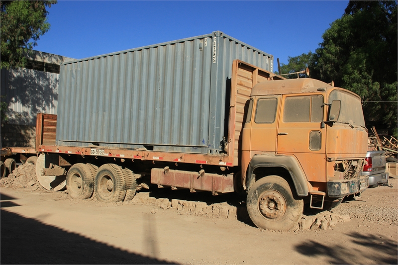

... Hauber und Frontlenker sind verschieden ... Beim Frontlenker gab es soweit ich weiss nur eine Variante ... Brauchts sofort ersatz oder könnt ihr noch weiterreisen? ...

da ihr ja sicher vorhabt, den Magirus eines Tages wieder zurück nach D zu bringen, würde ich versuchen, die Änderungen am Fahrzeug für eine andere Scheibe so gering wie möglich zu halten, damit man es wieder auf den Ursprungszustand zurückbauen kann. Spontan würde ich versuchen, vor Ort bei einem Schrotthändler o.ä. eine halbwegs passende Scheibe samt Scheibenrahmen und Wischermimik aus einem Fahrerhaus rauszuflexen und ggf. mit einem Vierkantrohr-Rahmen zu verstärken und das ganze dann lediglich wie eine "Brille" vor die Fensteröffnung des Magirus zu hängen und nur über geschraubte Verbindungen am Fahrzeug zu befestigen (z.B. an einem Dachträger und nach unten abgestützt Richtung Stosstange (natürlich nicht an der, sondern am Fahrerhaus). Die Abdichtung zwischen "Brille" und Fahrerhaus würde ich mit Plane und viel Sika oder gutem Gaffatape/Panzerband/Duct Tape durchführen. Transplantiert man mit dem Scheibenrahmen gleich auch das Wischergestänge samt Motor, hat man auch das Problem Scheibenwischer gelöst.
Parallel dazu würde ich aber den Versand einer passenden Scheibe und Dichtung sondieren. Aus eigener Erfahrung versendet der ADAC zwar, aber die Beschaffung und insbesondere die luftfrachtfähige Verpackung muss man selber organisieren und die Kiste/das Paket dann beim ADAC in München vorbeibringen (lassen).
In Magirus-Werkstattkreisen kenne ich mich nicht so aus, für Mercedes/Unimog ist René Dusseldorp (Merex) in Gaggenau eine gute Adresse, die bekommen das mit dem weltweiten Frachtversand auf jeden Fall gebacken. Könnte mir vorstellen, dass die auch eine bei ihnen vorbeigebrachte Magirus-Scheibe verschicken würden.

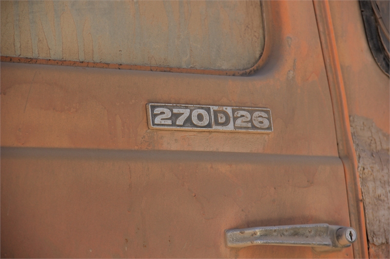

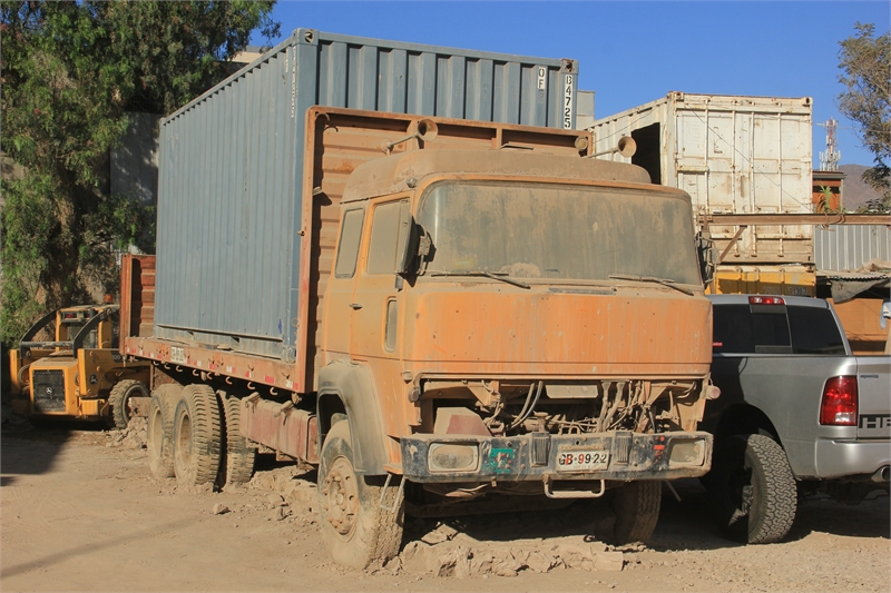

bei einem Stadtbummel durch Copiapo in Chile, stand auf einem Hinterhofparkplatz dieser Magirus. :eek:
Direkt mal nach dem Besitzer geschaut und ihn gefragt ob er seine Scheibe verkaufen wolle??
Noeh, aber den ganzen LKW :spiel: .....
Als ich nach dem Preis fragte wusste er keine Antwort und verschob unser Gespraech lieber auf den naechsten Tag. Puenktlich wieder bei ihm aufgekreuzt wusste er weiterhin nicht wieviel ihm der LKW Wert ist aber unser gebotenes Geld nur fuer die Scheibe (700,- Euro) waer nicht mal annaehernd das was er, wenn er sie ueberhaupt verkaufen wuerde, kosten haette sollen.... :ohmy:
Schade, zu frueh gefreut und ich nehme an, der Deutz wird noch laenger auf dem Hof vergammeln als der alte Mann noch lebt :ninja:
Aber zum Trost, schoen mal einen 10 Zylinder gesehen zu haben....
