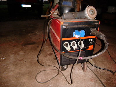

Ich hab gestern und heut die freie Zeit genutzt um folgendes zu bauen/ändern.
joe`s mercur hat geschrieben:Nabend,
gestern habe ich bisschen Schrott zusammen gesammelt und etwas für mich sinnvolles draus gebaut. Dabei habe ich mich mal wieder über diverse Verlängerungskabel geärgert. Wenn man schweißt hat man auch min. 1 Flex am Wickel und ne Lampe oder oder oder . Und alles will Strom.
Irgendwann stolpert man nur noch durch Verlängerungskabelsalat.
Heute hat meine Schweißmaschine Schukosteckdosen bekommen
und ein vernünftiges Anschlußkabel von 10m Länge.

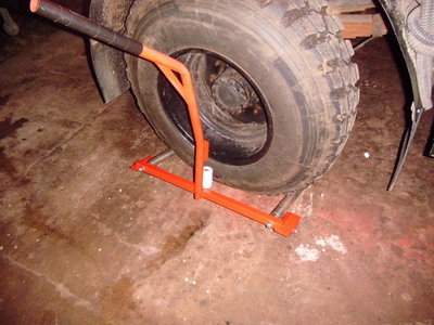

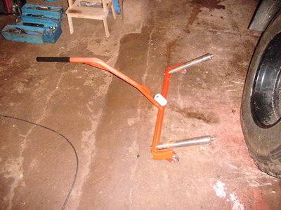

Mein lieber Thomas,
warum hast Du denn dieses Radmontagegerät nicht schon vor 5 Wochen vorgestellt?
Dann hätten wir es nämlich vor vier Wochen schon gemeinsam einsetzen könne.
Schöne Feiertage - Lutz

es gibt ja auch Hanomagfahrer mit einem Schlagschrauber vor dem Beifahrersitz.
DAS erzählen und zeigen sie noch , nachdem sich min. zwei Leute mit 64 Radmuttern mehrfach hin und her tauschen gequält haben.

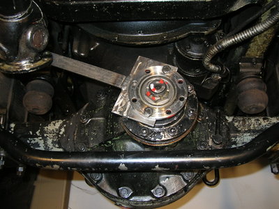

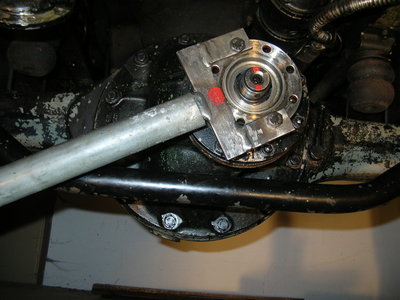

Gegenhalter für Antriebsflansche - notwendig beim Simmerringwechsel. Ich hab eine maximal einfache, nicht verstellbare Konstruktion gewählt, da bei mir alle Flansche (Getriebe und Achsantrieb) den selben Lochkreis haben. Der Gegenhalter wird mit zwei Kardanwellenschrauben angeschraubt und der "Griff" am Fahrzeugrahmen oder am Boden abgestützt. Der Gegenhalter greift an zwei gegenüberliegenden Schraubenlöchern an, was die Scherkräfte auf die beiden Schrauben minimiert.
Material ist Flacheisen 30 x 6 - der Baumarkt um die Ecke hatte nichts stärkeres da. Für den "Griff" hat es sich als zu schwach erwiesen, den hat es beim ersten Einsatz umgebogen, da die gezeigte Mutter am Antriebsflansch des Achsdifferentials mit gut 1000Nm angezogen war. Aber mit Verstärkung durch ein Rohr hat er für alle Flansche durchgehalten. Hab ich doch nicht so schlecht geschweißt!
Beim Neubau würde ich beim "Griff" mindestens doppelt so starkes Material verwenden.
