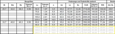

Hallo alle,
ich habe mich jetzt entschieden welche Federn ich für unseren Zwischenrahmen verwenden werde.
Vermutlich ist euch ja bekannt das der Preis einer Feder rapide fällt ab einer bestimmten Stückzahl.
Also hab ich gedacht ich frag mal nach ob noch jemand diesen Federtyp gebrauchen kann :)
Hier schon mal die Preisdifferenz nach Anzahl. Auf dem Bild habe ich meine Auswahl gelb gerahmt.
Ln ist der Federweg
Anzahl 1-4 5-9 10-24
135mm 18,03 9,02 8,75
195mm 19,56 9,78 9,44
280mm 19,56 9,78 9,44
Bei Gutekunst gibts die sogar noch günstiger :D
Wer möchte schickt mir bitte PN

Hallo Pari
Die Preisen sind niedrig aber welche sind die drahtdurchmesser ?
Findest du keine starkere und +/- 220 mm lang ?
Gruesse Campo

#4 Beitrag von pari » 2015-06-09 13:03:59
Hey Campo,
Drahtdurchmesser ist 6,3mm, bei allem was dicker ist, wird mir der Gesamtaußendurchmesser (>50mm) zu groß.
Dann kann ich meine Konsolen nicht mehr verwenden.
Ich komme mit 6 Federn so auf eine Kraft von 1100KG.
Bei einem angestrebten Koffergewicht von 1,5t ist das erstmal ein Versuch wert.
vg
