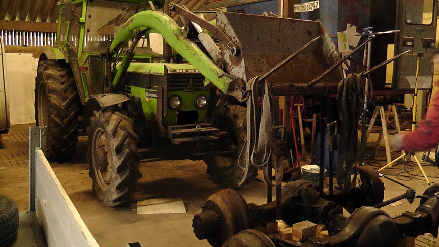

stef@n hat geschrieben:
Andy hat geschrieben:Jawoll, das issen 7206 mit 5 Zylinder Motor :D und Baas Frontlader
Fünfzylinder?!?
Also der 7206er, den ich kenn, hat nur viere...
Na da kennste halt net den "Feils-D 7206 Fünfzylinder" es wurden "Etwa 15 dieser stärkeren D7206 ..." gebaut, ende der 70er.
Die " ..." ausdrücke sind Zitate aus einer Zeitschrift / Heft Deutz-Sondermodelle von Seite 103 und 104.
Die Firma Feils ist ein langjähriger Deutz Vertragshändler und hatte im Auftrage der Fa. Deutz die 7206 Schlepper umgerüstet.
Die Firma heißt heute Wenn Agrartechnik und ist in ca. 10 km Entfernung von mir.
Die Umrüstung wurde dann aber wieder aufgegeben-- warum weis ich nicht, lag ggf. daran, dass wir den einmal am Anfang auseinander gerissen hatten, die Schrauben von Motor und Getriebe hatt es zerlegt. Nun läuft er seite Jahrzenten einwandfrei und wird aber "nur" noch zu Holzarbeiten, Strohladen und Pflegearbeiten im Feld benutzt. Der bekommt so um die 100stunden pro Jahr drauf-- Natürlich Artgerecht, nix Hobby in der gegend rumfahren.
PS: Der wird nicht Verkauft. Es ist einer der letzte, der hier noch rumfährt.

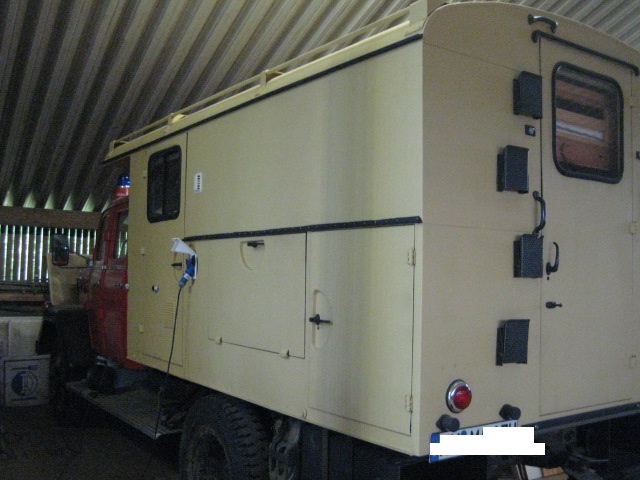

EDIT Oliver war schneller. Die Motorhaube ist anders und die Batterie sitzt auch anders. Aber es ist der Motor aus den DX Reihen 95 und 90.
Nochmal EDIT:
Beim Verladen der schnellen Achsen diente er auch Vorzüglich :D

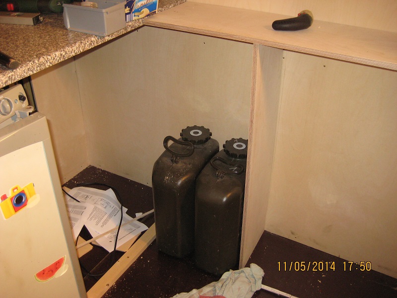

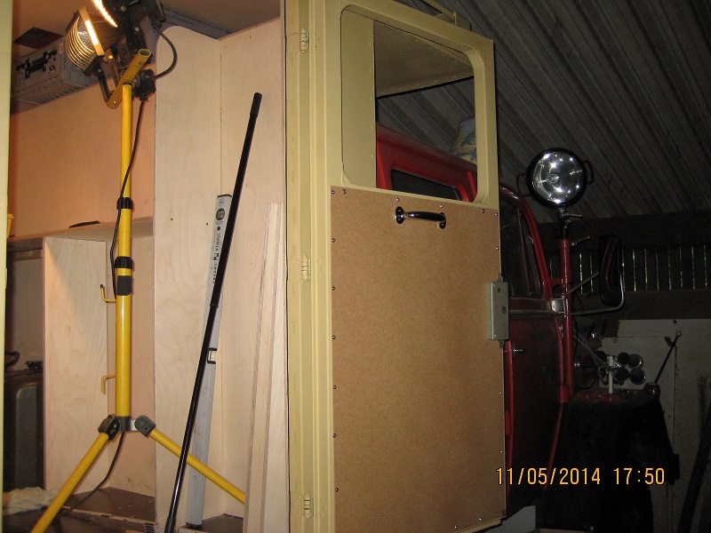

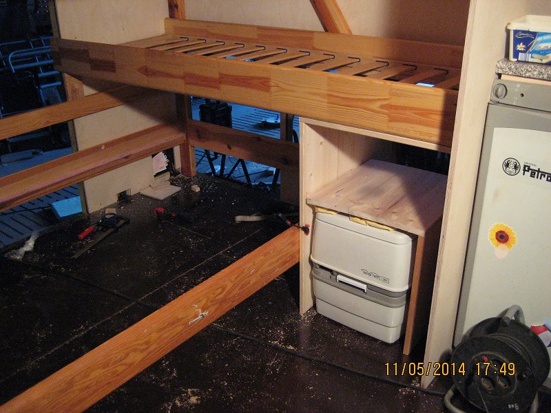

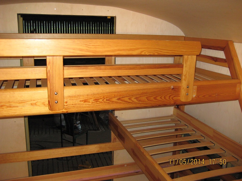

#64 Beitrag von Andy » 2014-05-11 19:13:32

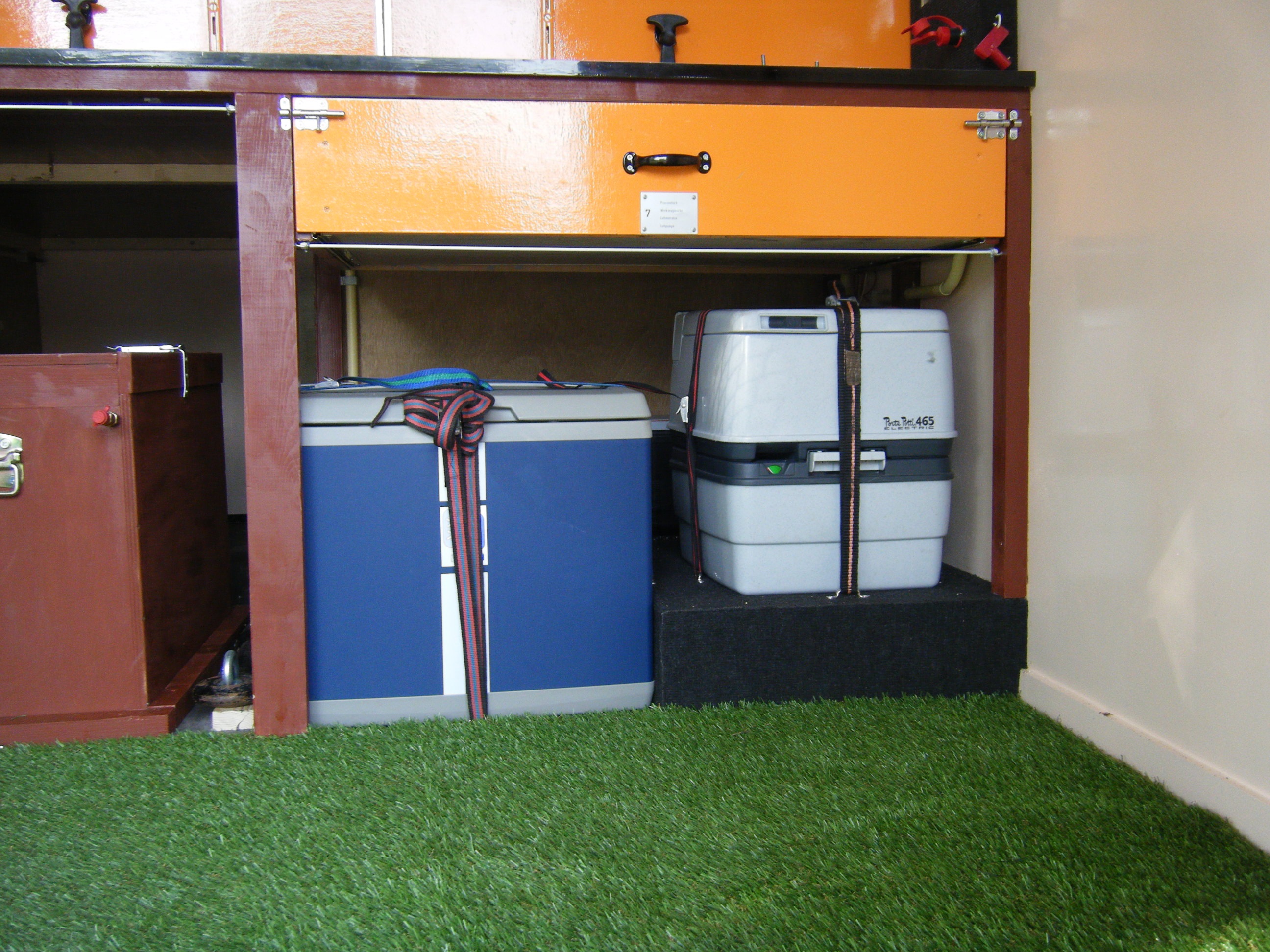

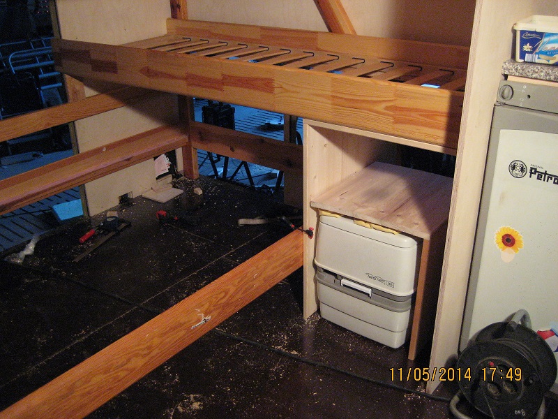

Und wieder weiter,
was man so inkl. Kinderbelustigung machen kann. die Mädels haben gut mitgeholfen. Waren ja auch ihre Betten :D

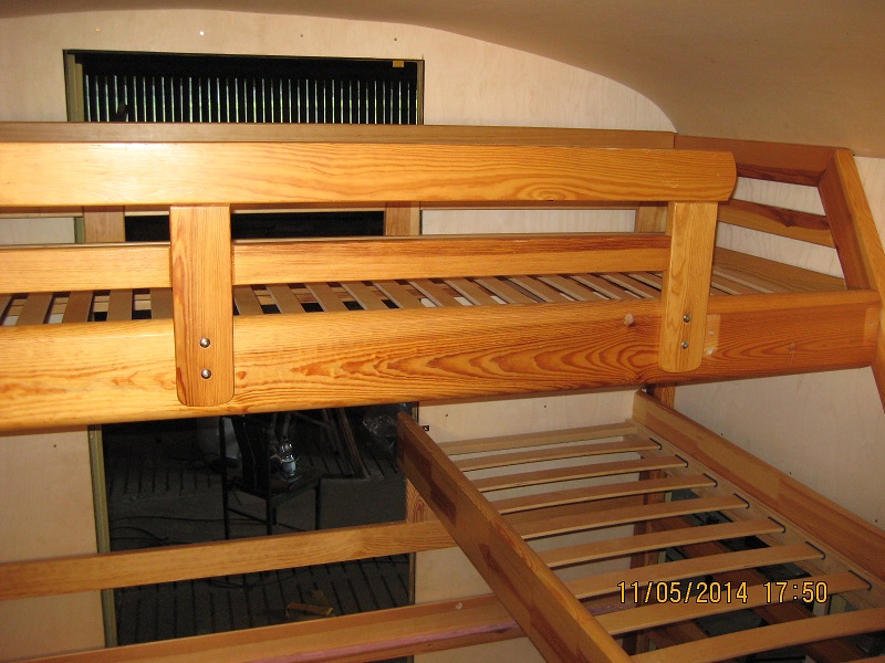

erstes Kinderbett fertig montiert und Lattenost gekürzt. (179x60)
zweites Kinderbett Lattenrost geändert (200x70)
Unterschrank unter erstes Kinderbett montiert

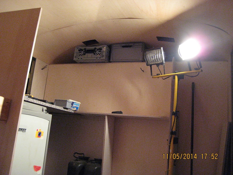

eine Kiste für das Potti geplant, kommt sehr wahrscheinlich so hin, dann ist dahinter noch platz für anderes Gerödel. Kommt man von außen dran.
Eltern Lattenrost (200x120) angefangen-- keine Zeit mehr das zu Ende zu bauen :(
Wasskanister einen neuen Stellplatz gewählt
Euro Kisten im Alkhoven getestet--passt :D -- die können noch weiter nach hinten geschoben werden und dann gesichert.
........... viel Kleinkram...........
siehe foddos#
edit: das ist erst mal alles mit Dübel gesteckt, muss noch alles verschraubt werden. Vorteil: Ich bin noch etwas flexibel :idee: was Zwischenbretter oder Regale angeht .

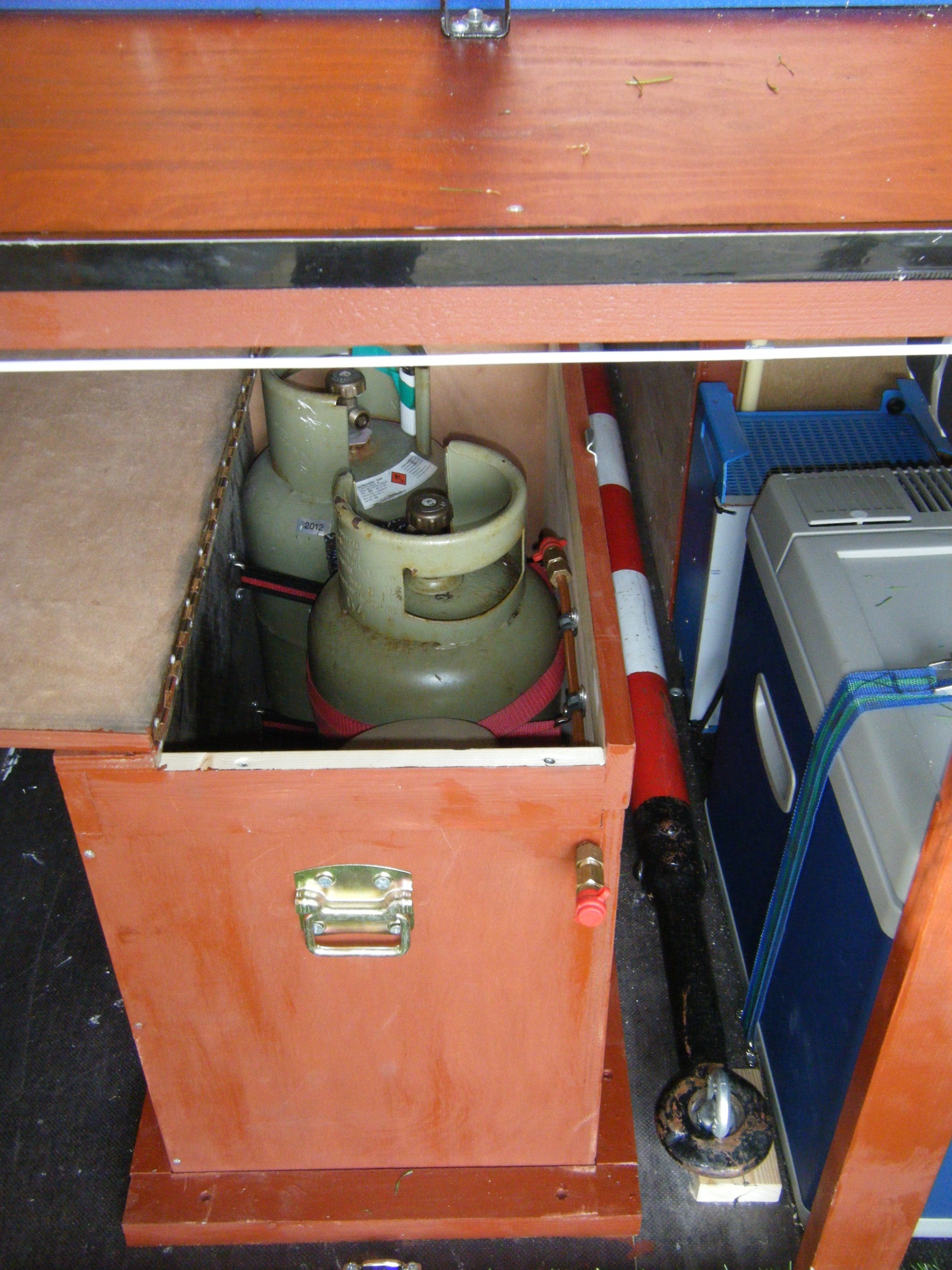

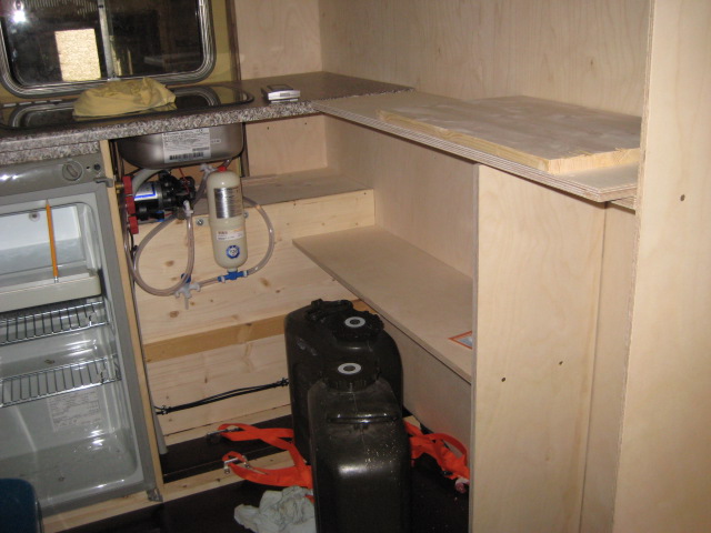

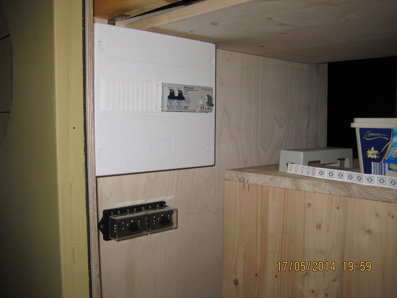

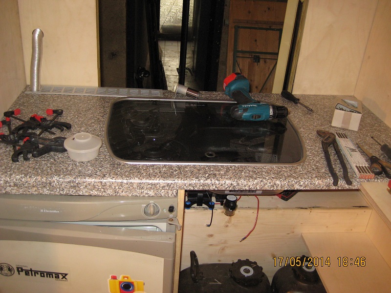

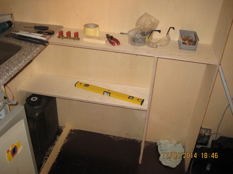

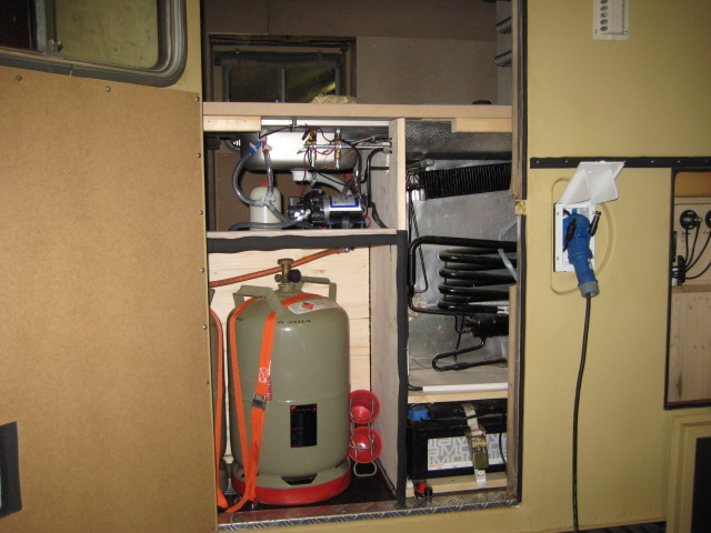

#66 Beitrag von Andy » 2014-05-17 21:36:01

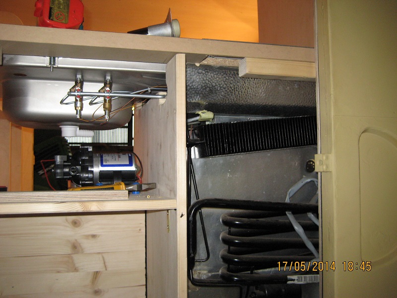

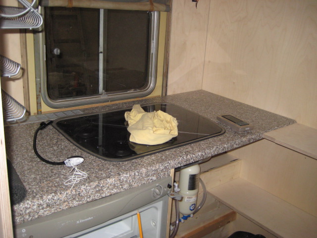

Sodele. weiter,.............
Holzarbeiten

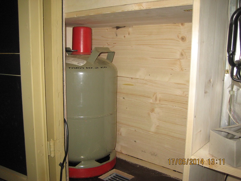

Gaskasten gebaut und abgedichtet
Kühschrankabteilung gebaut und Kühli reingestellt
Kochfeld mit Spüle ausgeschnitten und reingestellt
Lüftungsgitter für Kühlschrank und Gaskasten hergestellt
Abgasrohr für Kühli gebaut - mal schauen wie warm das rohr wird?!
div. Ablagen
Bett angepasst, damit die Stühle darunter passen
Sicherungskästen der elektrik montiert
Heizung montiert
Garderobehaken montiert
neuer Standplatz der Frischwasserkanister
Wasserpumpe festgeschraubt
Wärmeleitblech für den Kühlschrank hergestellt und montiert, damit er mir nicht unter die Küchenarbeitsplatte heizt.
........... mhh noch was?
Bilder:

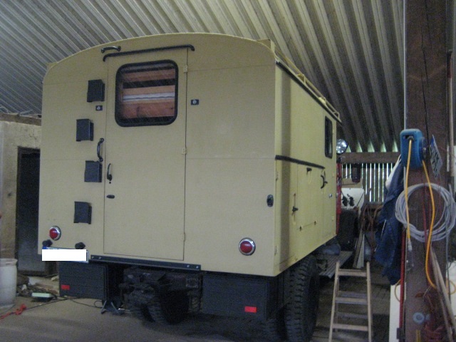

Heute noch ein bissel gemacht bekommen.
Hecktür und linke Seitentür fertig Isoliert.

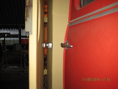

Hecktürverkleidung und Schloss angebracht, Loch für die Verriegelung im Boden der Hecktür gefertigt.
Fenster links und rechts eingebaut
Heckfenster beim Einbau zerstört :wack: :wack: :wack: :motz: --------ich ssg jetzt nix :motz: Muss die Woche zum Glaser, dann kommt Plexiglas rein.
Div. Kleinkramarbeiten die viel Zeit brauchen, aufhalten und man nix sieht.
jetzt muss ich auch mal wieder andere Sachen machen, morgen ist wieder Schule :D

#71 Beitrag von Andy » 2014-05-23 23:54:53
Moins,
grad mal aufgehört :D
-Bissel Elektrik- es fehlt noch die Batterie und div. Kabel für Solar.
-Gasleitungen fertig gelegt,--------das wichtigste funktioniert schon wieder: der Kühlschrank :rock: und der Gaskocher
-mal wieder alles an Regalen montiert, was bedingt durch Gas und elektrik demontiert werden musste.
-Abwasserleitung und Trinkwasserleitung montiert
-Wollte die 2. Gasflasche in den Kasten stellen :eek: passt nicht, die ist um 5 cm Höher :wack: geht nur ohne roten Schutzdeckel :eek: beim Gaskastenanpassen hatte ich wohl die niedrigere genommen :wack: ich dachte die sind alle gleich groß :bored:
Türverkleidung links, Fensterabdeckungen, Türgriffe und Zusatzverriegelung angebracht und angepasst.
- neues Heckfenster eingebaut, ist jetzt Kunststoff, Makrolon kratzfest, oder wie das Zeuch heißt, sogar billiger als Sicherheitsglas.
- es wird.. es wird....
:rock: Bostalsee wir kommen--------- ich habe noch 2 Tage zum Schrauben.
macht also 50 Stunden, wenn man die Pausen durcharbeitet. :D

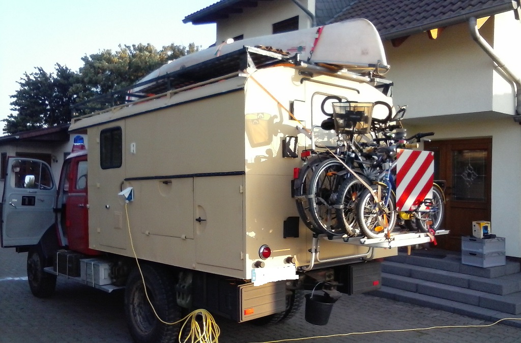

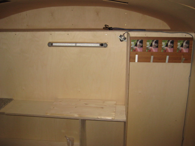

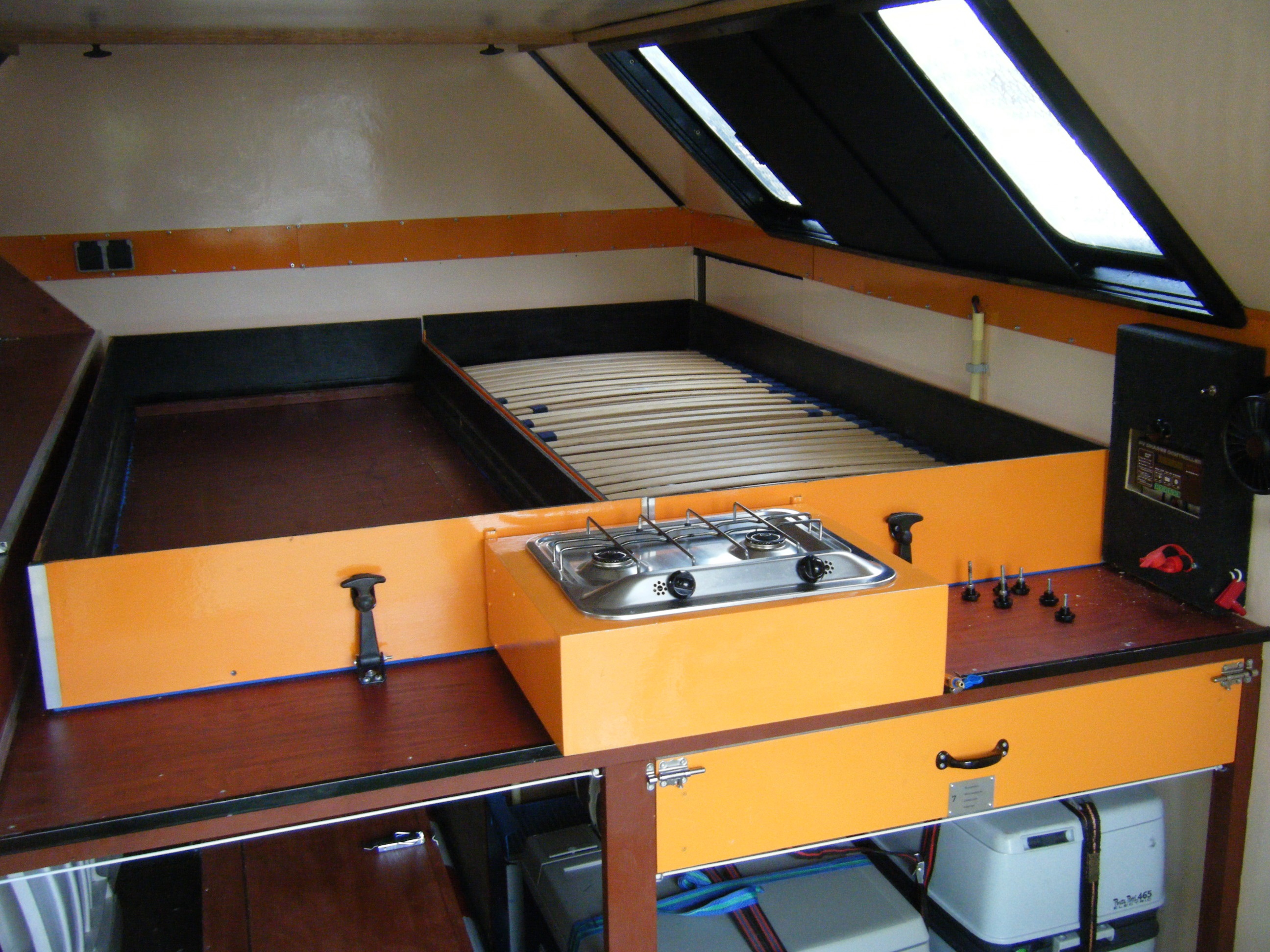

#74 Beitrag von Andy » 2014-06-03 19:41:14
sodele,
eben mal fotos gemacht.
nen bissel Innenausbau muss noch sein, aber das meiste ist bzw. wird nach dem ersten richtigen Test.
Deckenleisten kommen auch noch, mal schauen ggf. morgen, dann wellt das dach nicht mehr so an den stoßfugen.
Leider reicht der Platz für eine Dusche nicht mehr, ich weis nicht wohinn mit dem Durchlauferhitzer :angel: sonst hätte man die auch noch einbauen können---- wenn der Hans (Harobo) schon dabei war :D
@ Ulf:
Den Koffer bekommste nicht mehr wieder :p

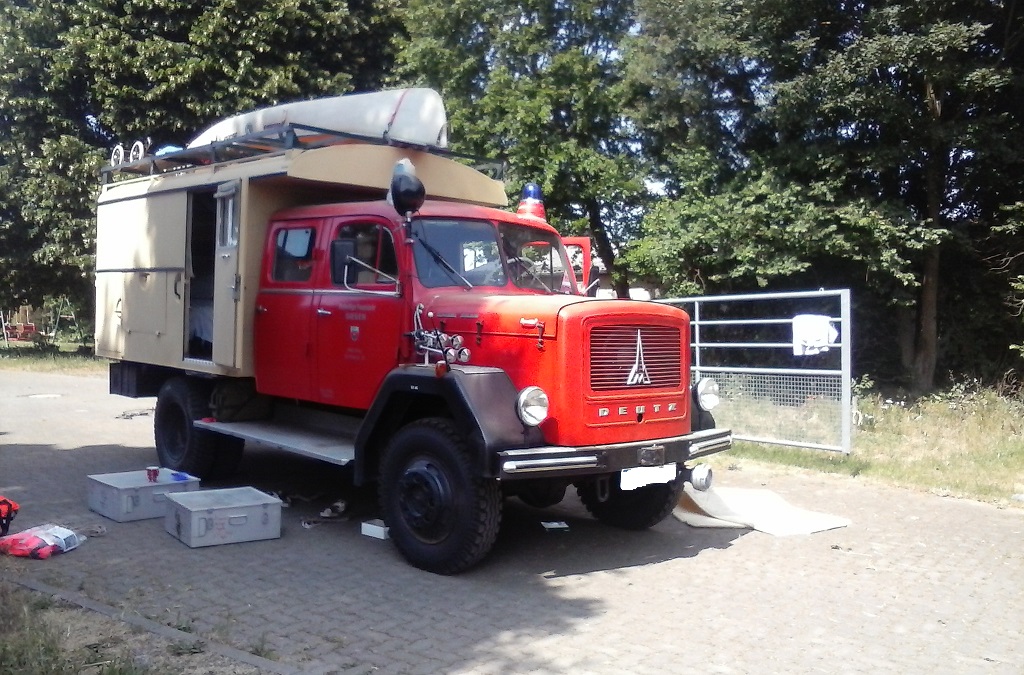

viel Spaß ----für kritik bin ich offen--------- :rock: :D :D

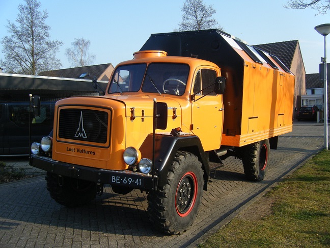

von links

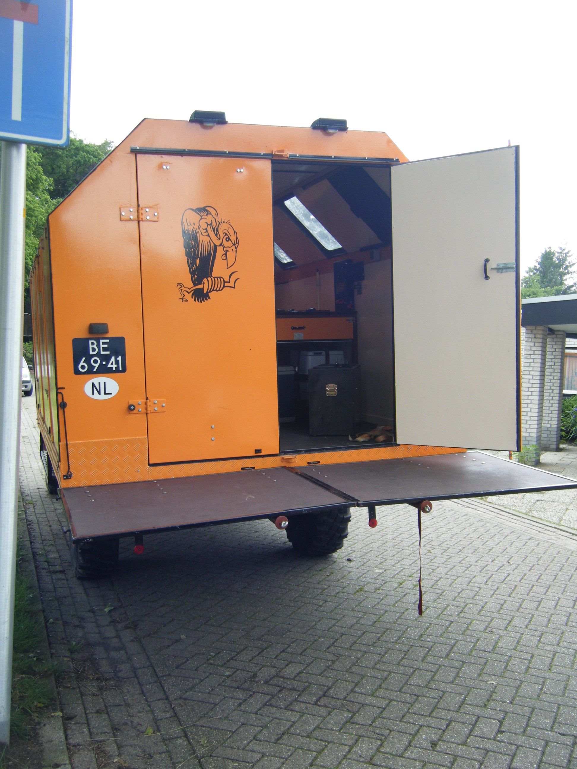

von links

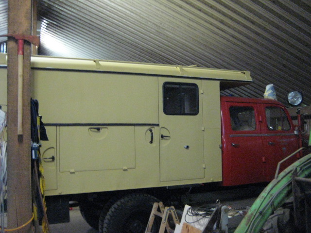

Von hinten, es ist zur Zeit nicht der 4 -fach Fahrradträger angebaut, der kommt auf die untere Leiste und an den 2 Schrauben

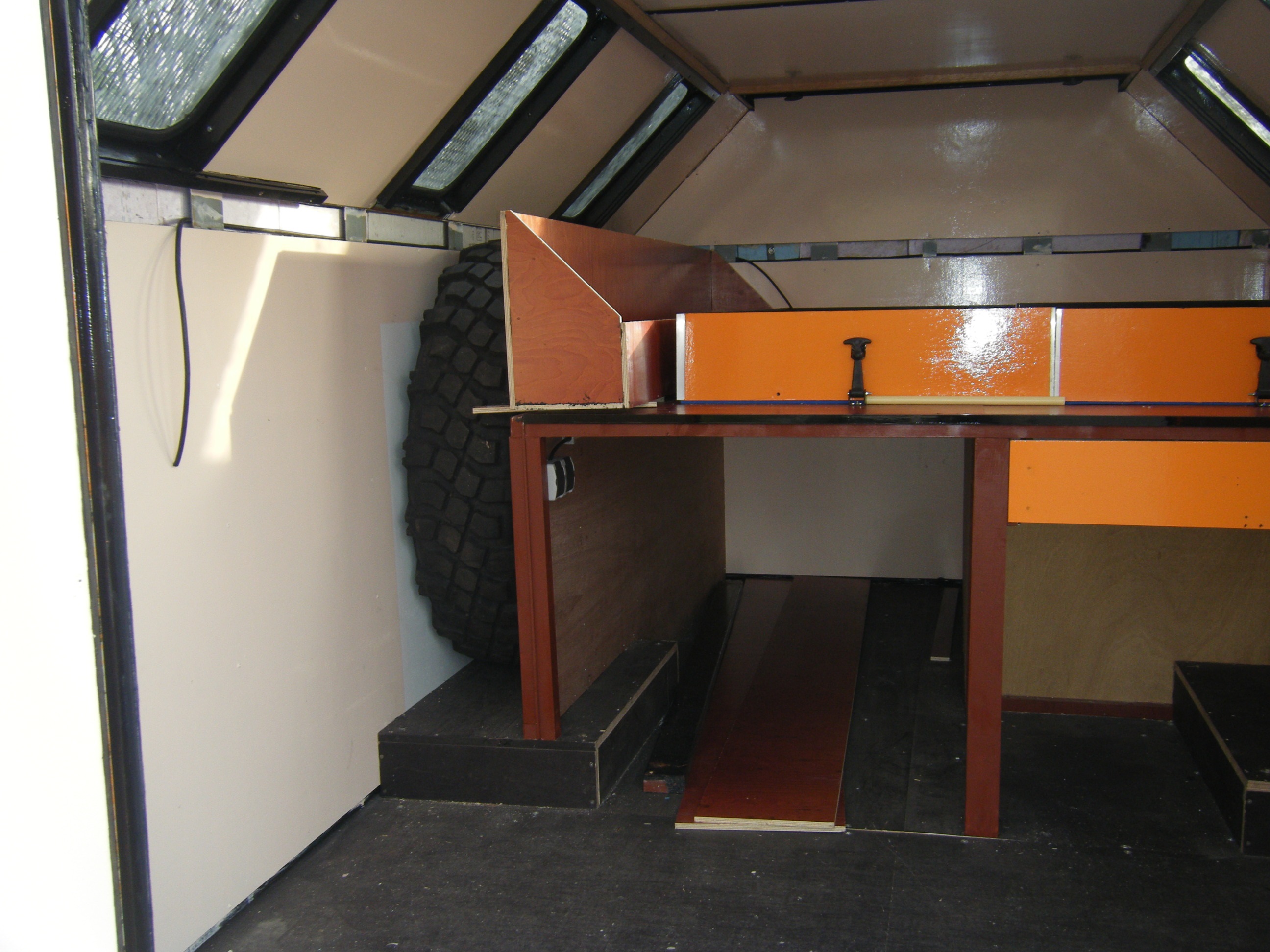

rechte seite
rechte seite

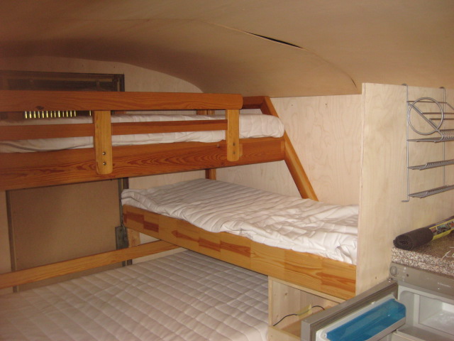

Die Betten: 1,2x2 Eltern und 0,7x2 Kind groß(oben über Eltern) sowie 0,6x1,79 Kind klein (zwischen Eltern und Kind groß). Alle maße in meter. Wir haben alle genügend platz, schon ausprobiert

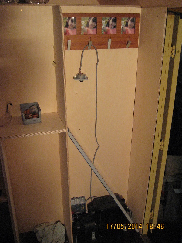

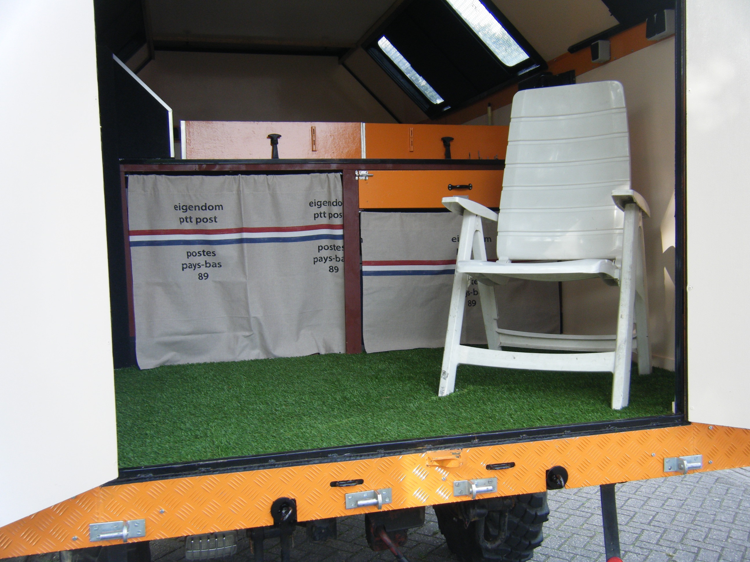

Vorderansicht mit Hauptleuchte, welche um 180 Drehbar ist, sowie die Garderobe

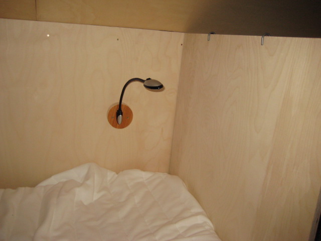

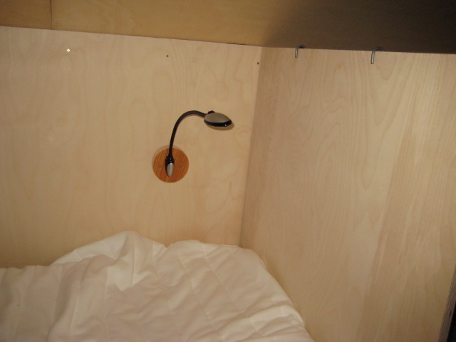

Eine Leselampe der Kleinen angeschraubt

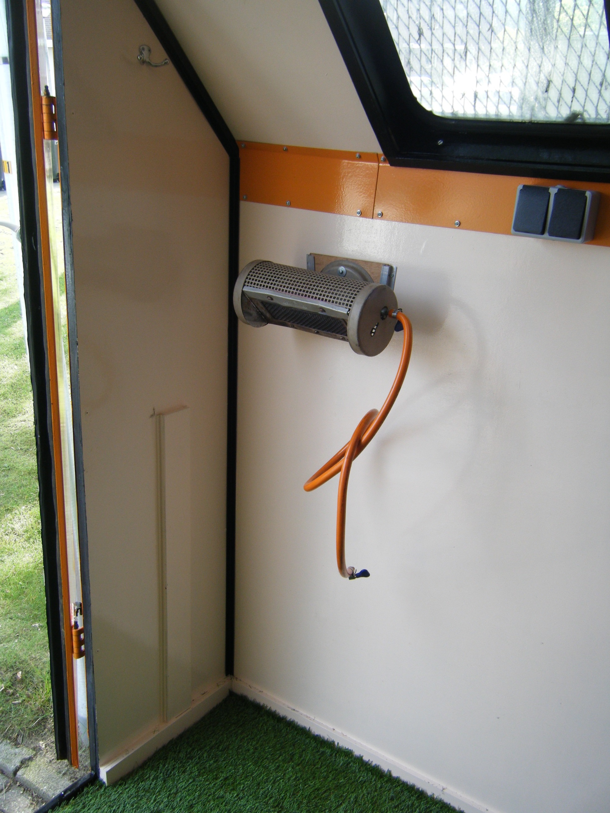

Küche mit 2 Flammenkocher und Spüle, mit Glas abklappbar. Es liegt noch eine leselampe drauf, die noch verbaut werden darf

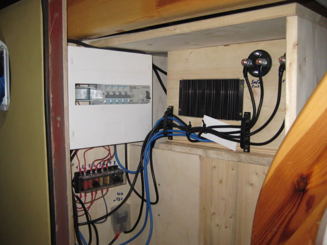

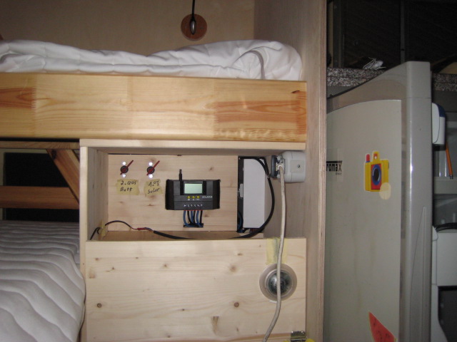

Sicherungskasten 230V mit FI 30mA und Sicherungsautomaten 2 Leitungsabschlatbar (wenn die Fase mal vertauscht wurde duch Schukostecker) und 12V, sowie Rückseite der 2 Hauptschalter

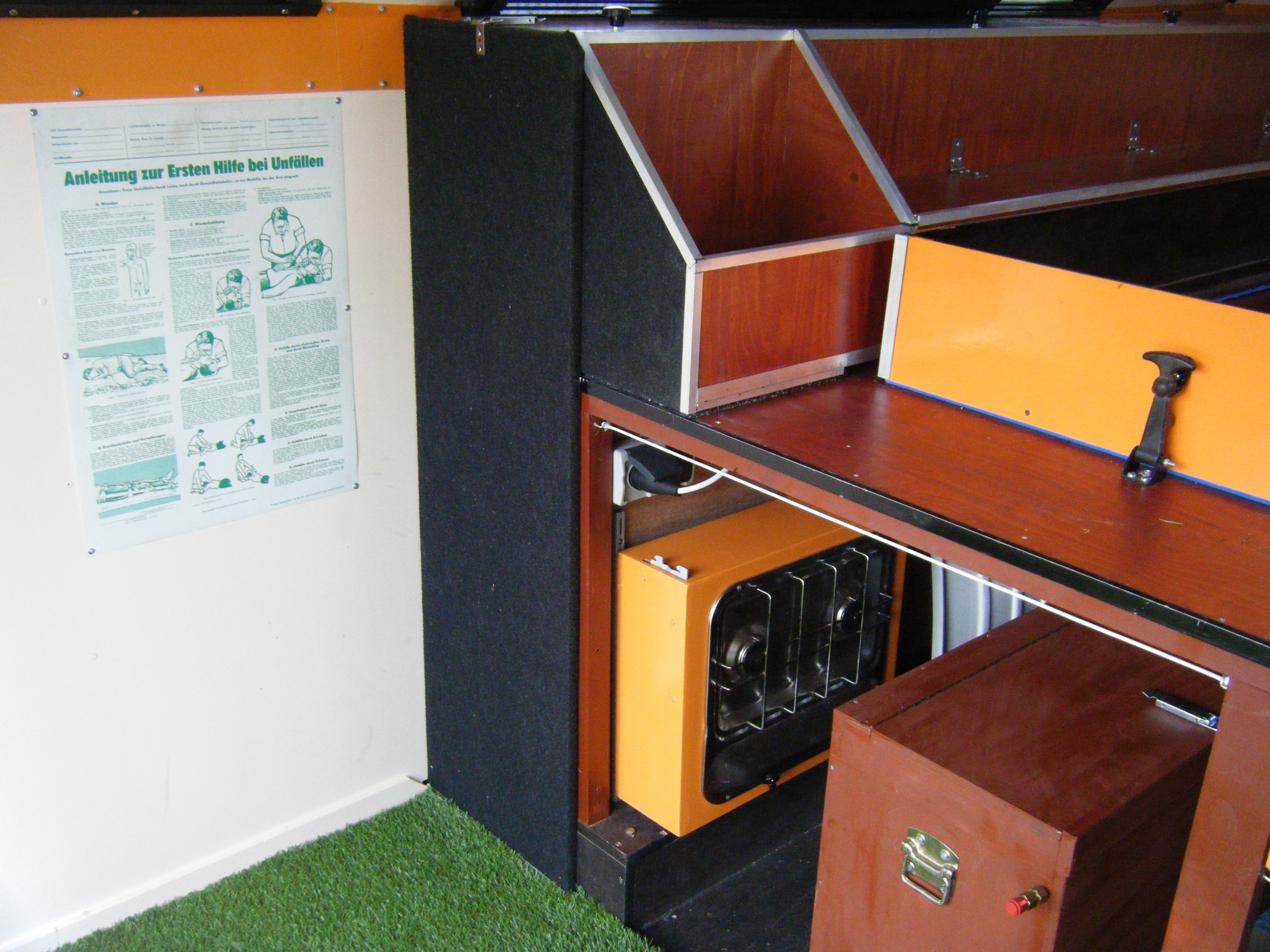

Gaskasten mit Rückseite Kühlschrank und Batteriekasten
Schalttafel,Solarregler, der Gaswarner kommt noch wo anders hin, für die erste fahrt muss er aber erst mal da sein. Hinter dem Gaswarner ist das Klo

#75 Beitrag von willem van der ziel » 2014-06-04 0:04:29
Fast gleich angefangen.... und fast gleich am ZIEL.... Hmmm kommt mir irgenwie bekannt vor ... :joke:
Bilder von die innenseite folgen noch.

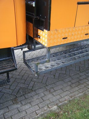

#76 Beitrag von willem van der ziel » 2014-06-04 9:56:31
Hai Andy

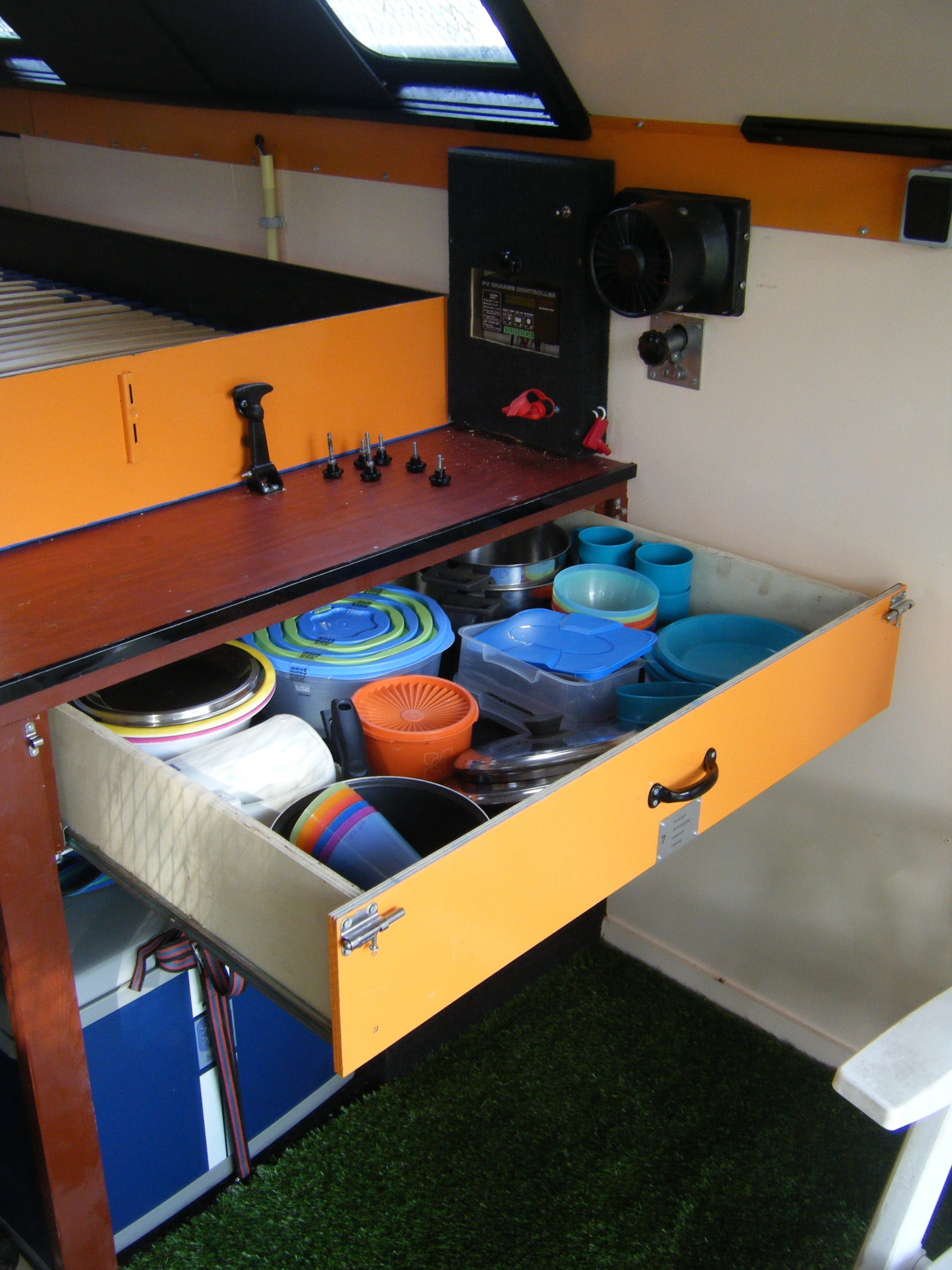

So leben wir... meistens draussen ... aber innen geht auch :D :D
Gasflachen mit abfuhr unter.
Gasheizung (abnehmbar) und diesel standheizung
Kochen innen und / oder draussen
Hinter die gasflachen platz für 6 Pierre Henry Rallykisten.( model 80 )
Porta Potti ,kuhlbox ( thermo electrisch und compressor 12V - 220 V )
Und richtig gute schlafplätze.
Grüsse Willem

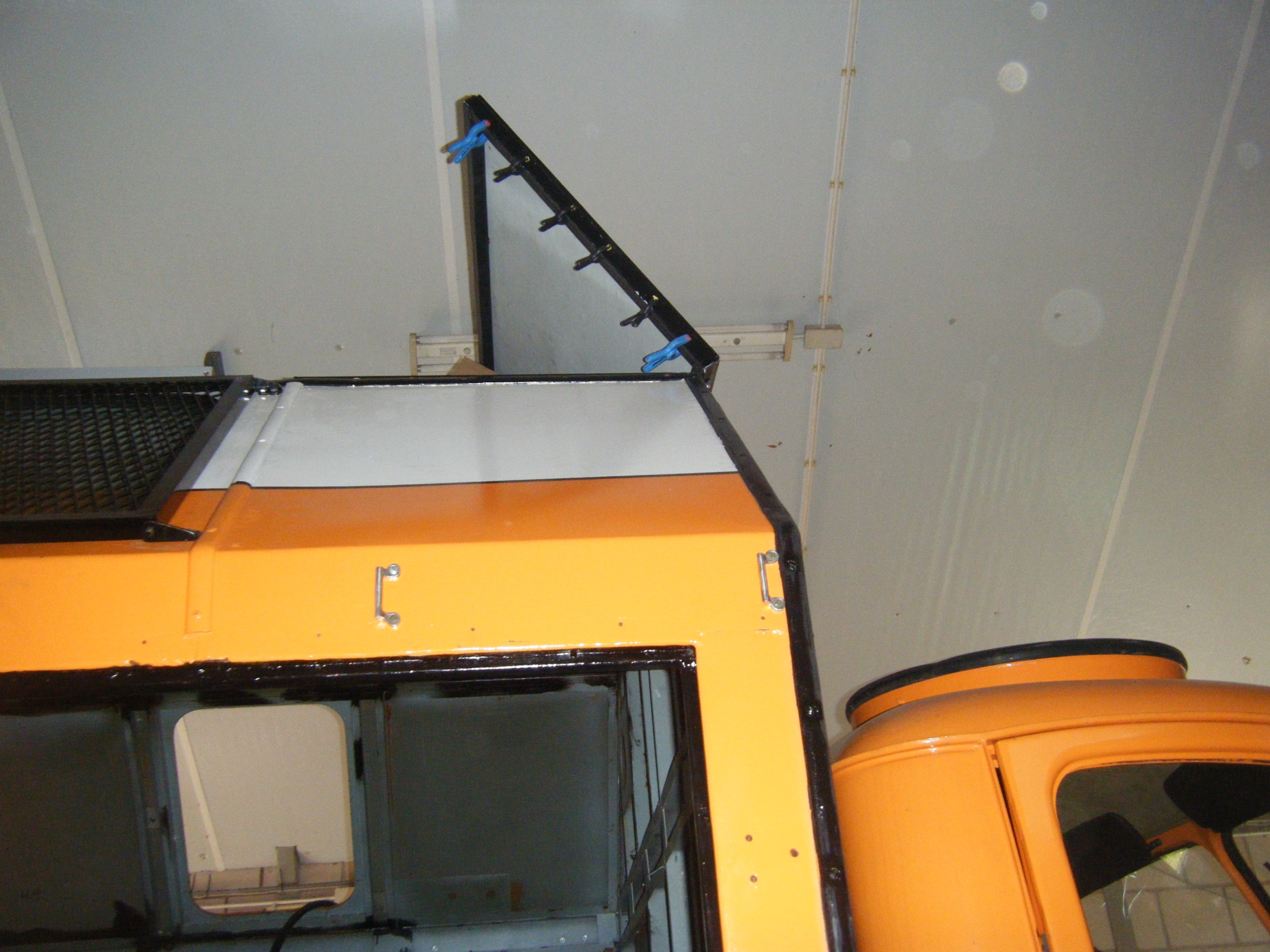

Sodele, auf gute Freunde :unwuerdig:
die es heute möglich machten den Dachträger zu montieren. Ich konnte dabei mit einem Auge zusehen :bored:
Das andere Gerödel hatte sie auch noch mit angepackt.
So ist das Wägelchen von Außen erst einmal fertig.
der sich wieder der Augenpflege übergibt.
von hinten
von hinten

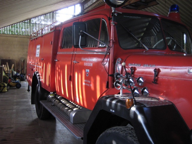

Nachher nach fast einem Jahr Arbeit
Vorher
Vorher

Solarpaneele installiert und funktionstest
Regale gebaut
Alle Innenlampen montiert

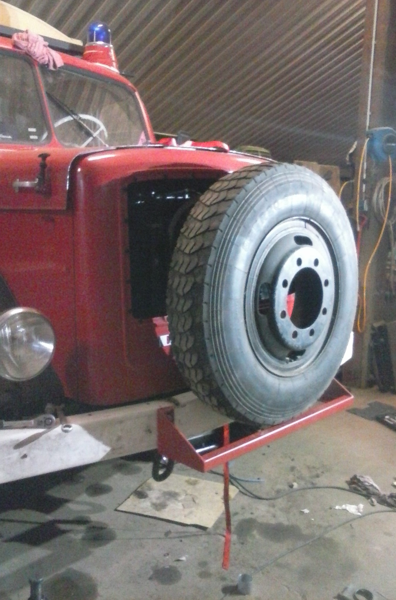

heute ist der Umbau der Drehstromlima abgeschlossen.
Frontmaske wieder drauf, neue Stoßstange mit dem Halter montiert.
So wie der jetzt montiert ist, war das nicht geplant, aber anders herum steht das Rad über die Motorhaube und verdeckt etwas die Sicht nach vorne.
Die Zugkupplung musste auch weichen :wack: , werde aber im falle eines falles diese mitführen und muss dann halt montiert werden, ist 15 minuten arbeit, der Halter und das Rad müssen dann auch wo anders hin. :bored: - also noch nicht ganz ausgereift.
Sollte ich micht festgefahren haben, habe ich ja noch 2 Zugösen unter der Stoßstange. Nur mit der Abschleppstange klappt es jetzt nicht mehr.
Fehlt nur noch eine Konstruktion für die Halterung und ggf. für die Rangierkupplung

Hallo Andy..ist/wird der Motor noch genug gekühlt mit dem Rad vorne drauf? :spiel:

Hi Andy, Geschmäcker sind ja bekanntlich verschieden und Platzprobleme sind auch da, aber ich finde die Lösung sieht xxxxxx aus.
Macht die schöne Front eines jeden Lasters kaputt.
Dann vielleicht doch auf das Dach, zumal es nur das kleine.Rad ist. :spassbremse:

das Rad seitlich hat was :D aber dann bekomme ich die Tür nicht auf und habe bedenken, dass mir der Kotflügel abreißt.
Ah so, erst einmal DANKE für eure hinweise und eindrücke.
Das mit dem Luftproblem muss sich erst noch zeigen. Ich denke wenn ein 170er mit Rad vorne drauf keine Probleme bekommt, dann hat der 150er erst recht keine, der Lufteinlass ist wesentlich größer als durch den kleinen Kühlergrill beim 170er mit Rad.
Zur optik:
Natürlich ist das Geschmacksache, hier muss aber die Optik der Funktion weichen. Unter dem Koffer, wie das E-Rad am alten Auto fest war, mit Seilwinde und so, ist leider kein Platz. Der Rahmen ist etwas anders hinten gebaut als der 125er. Liegt wohl am Tankaufbau? mir fehlt definitiv eine Strebe, um den E-Radhalter, der hier liegt und eigentlich unter den koffer sollte, festzuschrauben.
Auf dem Dach:
Nu, da ist kein Platz, da ist das Boot und die Koffer; und eigentlich muss ich das schwere Teil da Hochwuchten - und hält der Koffer?
Ich könnte auch, wie ich manchmal behaupte, sagen: Da ich Zwillinge hinten habe, habe ich auch immer 2 Ersatzräder :angel: dabei. Im Falle eines Falles möchte ich aber nicht so viel Schrauben.
Wie geschrieben, ganz zufrieden bin auch nicht mit der Lösung, aber ein Rad sollte im großen Urlaub schon noch mit.
Sodele mal schauen. Der Träger kommt auf jedenfall mal dran, da kann man ja auch was anderes drantüddeln.
PS: und kommt mir bitte nicht mit der StVZO seite :ninja: dass muss auch noch geklärt werden
