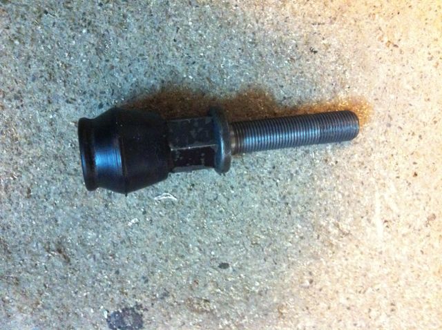

So, nachdem letzten Samstag keine Zeit für die eigene Baustelle war und wir an Edgars LKW geschraubt haben, bin ich heute mal etwas weiter gekommen.
Als erstes mal das alte Pilotlager ausgebaut. Hat sich etwas geziert und so habe ich mir einen "Wixer" gebaut. Mit dem gings dann sehr schnell und gut raus. Dann alles sauber gemacht, den seit Tagen im Gefrierschrank bei -18°C lagernden Adapter Kurbelwelle/Pilotlager in einer Kühlbox in die Werkstatt transportiert - ich kam mir vor wie bei einer Organtransplantation , irgendwie ist so ein Getriebetausch ja auch was ähnliches.
Mit dem Heißluftfön die Kurbelwellenseite etwas angewärmt und dann schnell rein mit dem Adapter. Pilotlager eingesetzt Dann die Zentrierhilfe von Walter etwas modifiziert (ich habe je nen anderen Innendurchmesser vom Pilotlager - 30 statt 25), Klebeband ist einfach eine herrliche Erfindung, damit die Kupplungsscheibe leichter eingebaut werden kann. und den Kupplungsautomaten wieder eingebaut. Ist alleine echt fies, weil man ständig unterm LKW wieder raus muss um dem Motor ein Stück weiter zu drehen. Dann habe ich die viel diskutierte Längsabstützungdes Motors komplett ausgebaut. Wie ich das final löse, ohne fahren oder an anderer Stelle wieder einbauen, weiß ich noch nicht. So nebenbei habe ich noch das Gewinde des Bolzens für die Umlenkung der Kupplungsbetätigung bis an den Bolzenkopf nachschneiden lassen. Ist ein Gewinde M16x1,5.
Mein Maschinenbauer des Vertrauens hat ganz schön geflucht, da er kein passendes Schneideisen hatte und das Gewinde auf der Drehbank geschnitten hat. War nicht ganz einfach zu spannen. Letzten Endes muss der Bolzen dann noch etwas gekürzt werden vor dem Einbau. Das mach ich dann aber wenn es so weit ist. Zu guter letzt hab ich noch mal eine Trockenübung außerhalb des LKWs gemacht und die Adapterplatte an das Getriebe hingehalten. Dabei ist mir aufgefallen, dass die Adapterplatte nicht passt
Mein Getriebe scheint eine etwas jüngere Bauform zu sein, hat ja auch nen anderen Schaltzylinder für die GV. Bei mir ist der angeschraubt und nicht wie bei den anderen Getrieben angegossen an das GV Gehäuse.
So scheint es als hätte ZF auch ein paar Abmessungen am Getriebedeckel und der Wellenlagerung geändert. Die Durchmesser und Tiefen der Adapterplatte passen nicht.
So muss die Adapterplate nochmal zu Jimmy zum Nacharbeiten.
Naja, besser jetzt bemerkt als zum dem Zeitpunkt, wenn das Getriebe an die Kupplungsglocke angeflanscht wird.
Evtl. ist mein Getriebe nicht das einzige, wo die Adapterplatte nicht passt. Schaut lieber mal bei Euch nach, ob die Platte passt.
