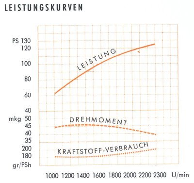

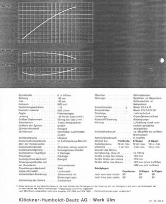

Ist eine Frage der Drehmomentkurve, weil
Leistung ist Proportional ( Drehmoment x Drehzahl)
Viel Hubraum macht gerne eine "Drehmomentgerade", weswegen bei Steigender Drehzahl die Leistung nicht wegknickt.
Außerdem sorgt das dafür, dass man mit den 125 PS die 6 to ganz nett bewegen kann, weil bei niedrigen Drehzahlen schon viel Moment anliegt.
Anbei für den F6L614 und F6L714
