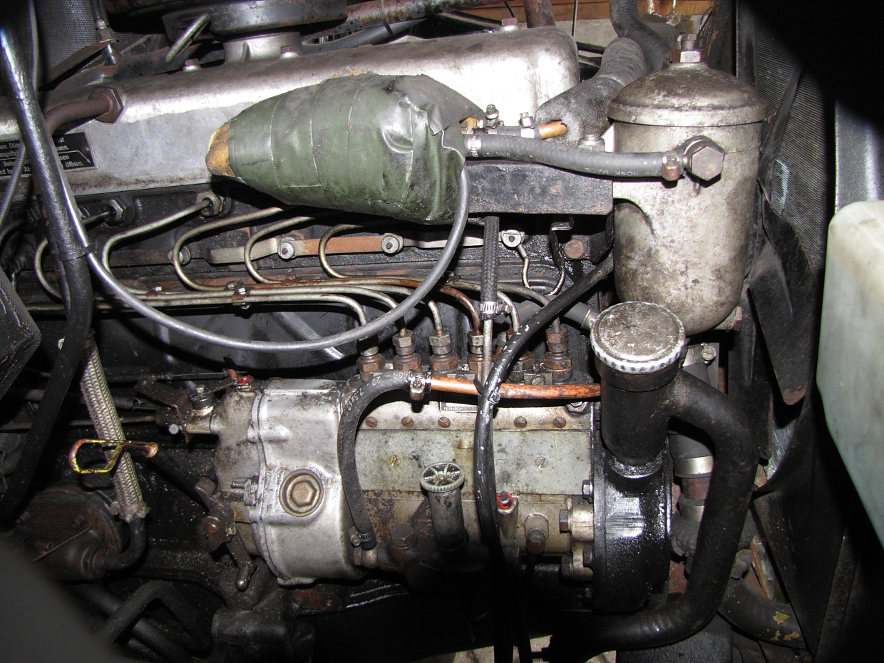

Ich habe zu meinem Motor ein originales Handbuch und da wird beschrieben wie die Einspritzpumpe geölt wird.
Da ist von einem Klappöler und Ölpeilstab die Rede. Ich finde an meiner ESP beides nicht. Auch keine Ölleitung die auf eine Ölversorgung über den Motor schließen lassen würde. Es ist eine Bosch und vom Schild kann ich lesen 10U16416 und PES6A 70, mehr kann ich leider nicht erkennen.
Hier mal ein paar Bilder.
