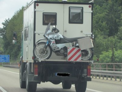

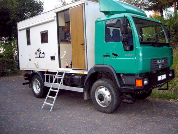

Unterwegs sieht dann das so aus (Bild von Ural-Jack hier aus dem Forum ;))
Der Koffer selbst ist wohl an die 20 Jahre alt und wurde dann vor 10 Jahren in etwa auf den Alladin gesetzt. Die Elektrik war na sagen wir mal suboptimal - Verdrahtung alles in rot, grausig zusammengestupft und keinesfalls Pisten tauglich. Wasserschläuche waren schon gebrochen - alles musste alles mal neu gemacht werden, vor allem weil wir nächstes Jahr nach Island wollen.
Und so hätten wir nicht fahren können.

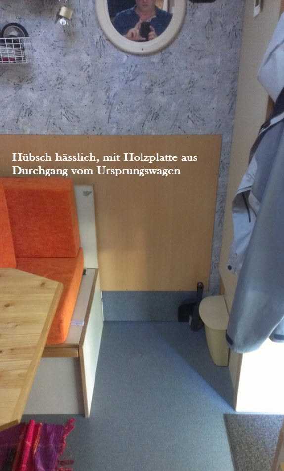

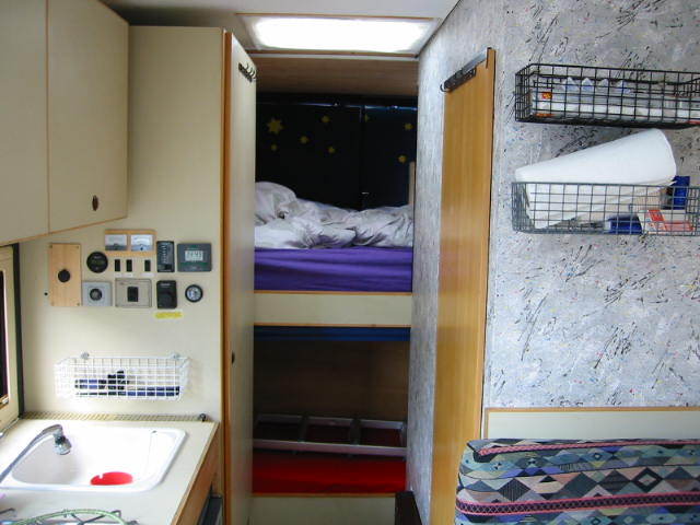

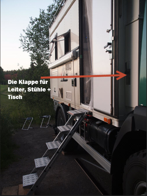

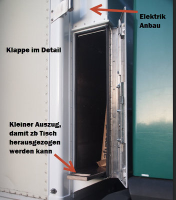

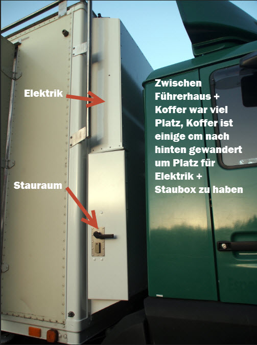

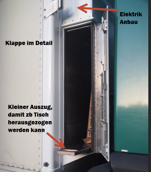

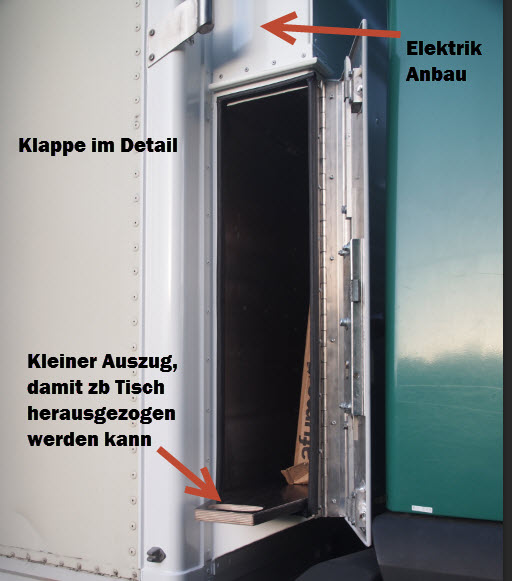

Schon erwähnt? Wir hatten viel Platz zwischen Koffer und Führerhaus, den wollte ich nutzen! Idealer Platz für die neue Elektrik und Stauraum für zb unsere Leiter:
Im Detail:

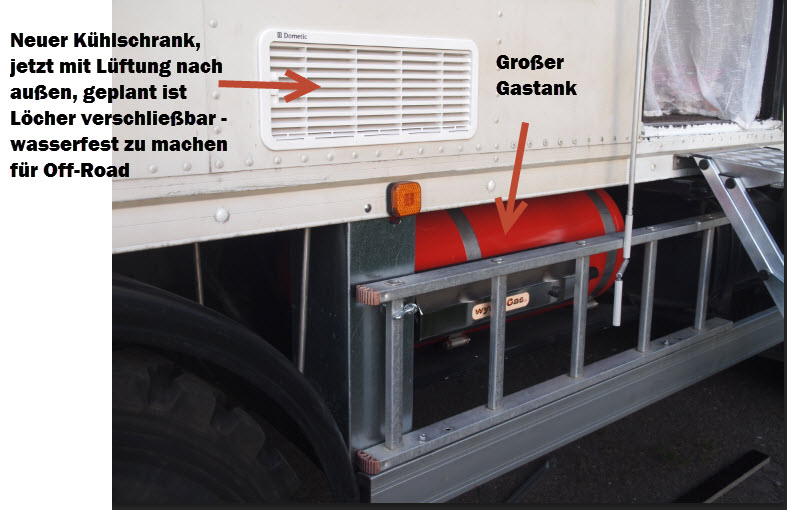

Gas war früher ja hinten, ist jetzt als Gastank unter den Wagen gelandet:

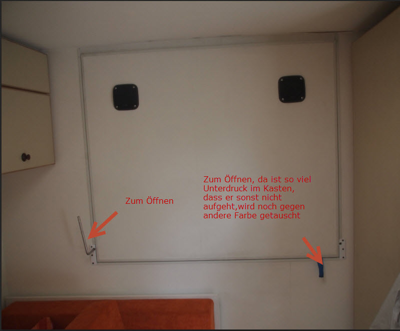

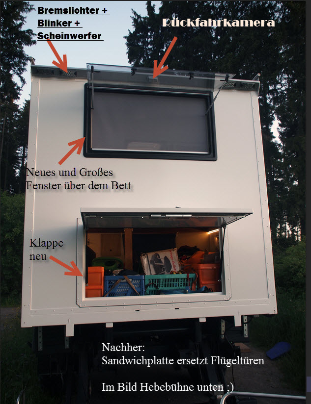

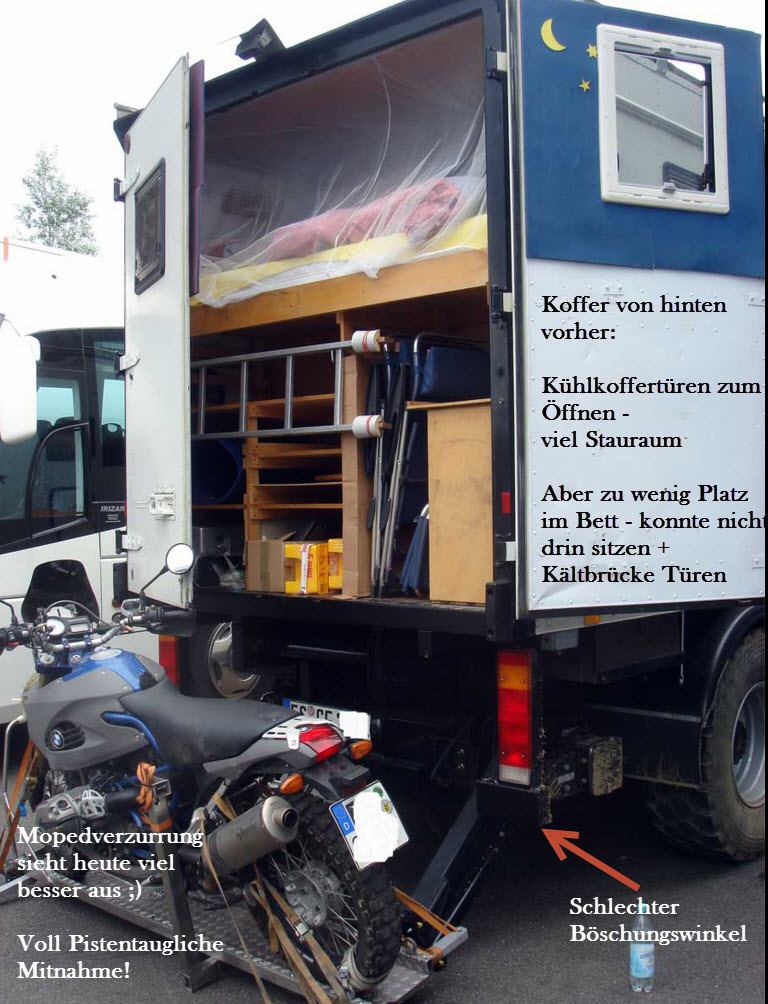

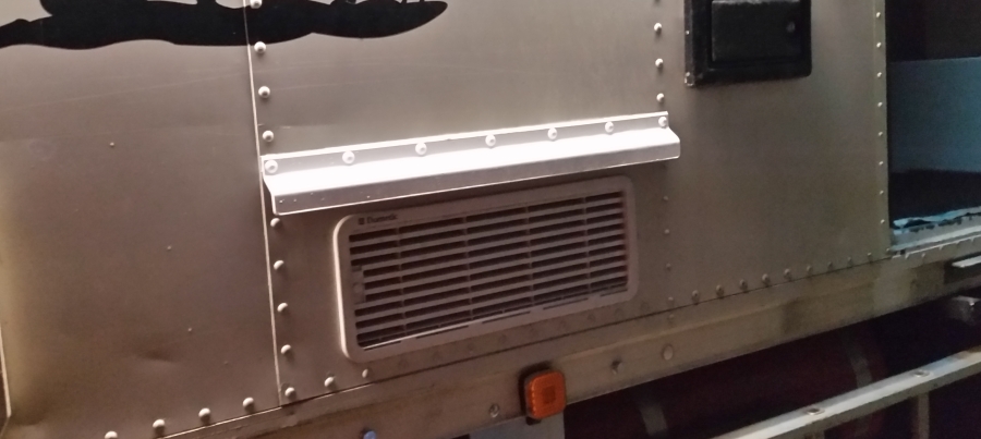

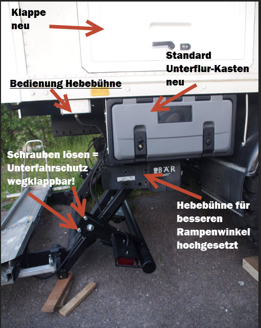

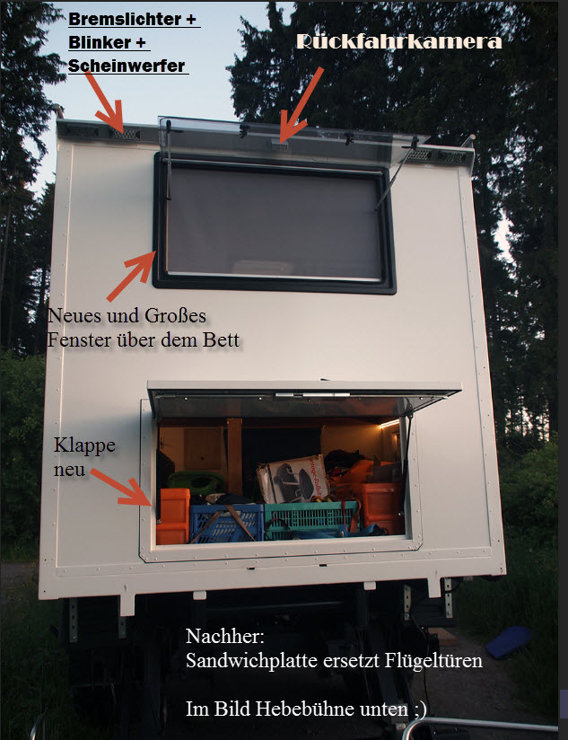

Ein ganz großes Ding, neben dem Koffer weiter nach hinten setzen war die Kühlkoffertüren rauszuhauen und statt dessen eine Sandwichplatte einzubauen.
Gleichzeitig kam das Bett auf eine angenehme Höhe und ein neuwertiges übers Forum gekauftes Fenster rein. Damit ergab sich unter dem Bett ein riesiger Stauraum. Und 3 Serviceklappen, mit gleichschließenden Sicherheitsschlösser, sowie 3-fach Verriegelung.

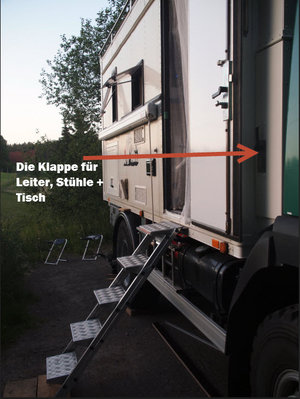

Klappen hat die Werkstatt selber gebaut, alles andere war ihnen zu teuer ;)

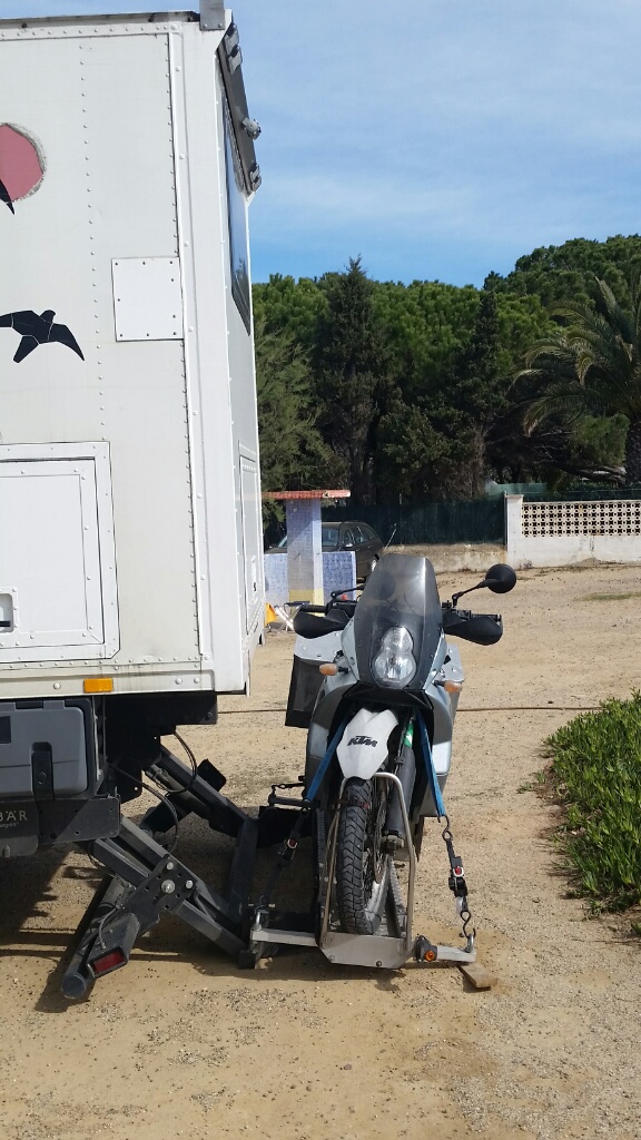

Beim Umbau war noch wichtig den Rampenwinkel an der Hebebühne zu verbessern- hat viel Überzeugungsarbeit gekostet, haben sie aber toll hinbekommen. Einen klappbaren Unterfahrschutz haben wir jetzt auch. 4 Schrauben aufmachen und dann entweder locker hängen lassen oder hochschrauben.
Blinker etc haben wir jetzt ein 2. Paar oben am Koffer - siehe obiges Bild

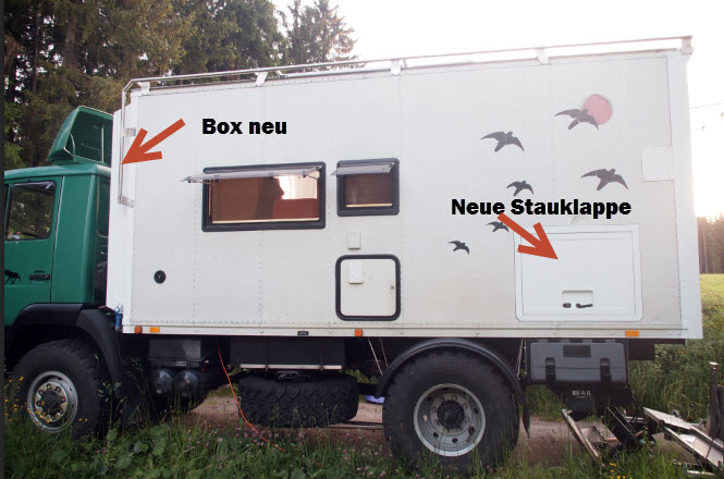

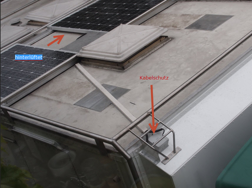

Auf dem Dach haben wir neue Solarpanels und den Astabweiser verbessert, für den Schutz der Panels.
Noch 2 Seitenbilder, ich finde die neue Elektrikbox integriert sich ganz harmonisch ins Gesamtbild

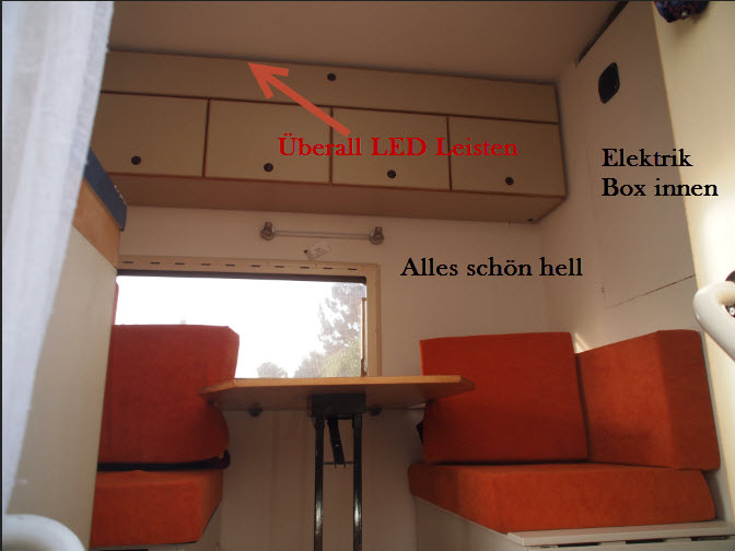

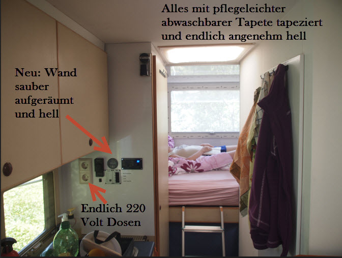

Innenausbau ist ja auch extrem wichtig. Wie gesagt, dunkel ist blöd, wir wollten es hell haben. Aber nicht steril. Den allergrößten Teil der Inneneinrichtung haben wir behalten. Nur die beiden Sitzbänke mussten ersetzt werden, da der Wassertank nach vorne gewandert ist.
Ist dabei auch kleiner geworden, das entspricht aber unserem Bedarf, wie wir es mit dem Wasser halten, habe ich ja in einem der Wasserthreads erklärt.
Und so sieht es jetzt innen aus:

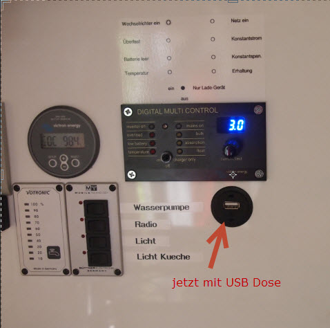

Alles wurde schön hell, die Bedienpanels neu gemacht, vieles mit abwaschbaren Tapeten tapeziert - einfach richtig hell geworden. Bild ist nicht soo toll, aber man sieht was :)
Elektrikbox von innen zeige ich später mal. Wir haben jetzt doch ein Kombigerät drin. Ich kauf mir mal ein Ersatzgerät, wenn ich was passendes - am liebsten gebraucht finde.
Wir haben jetzt endlich 220 Volt im Koffer an einigen Stellen, hat vorher auch gefehlt.

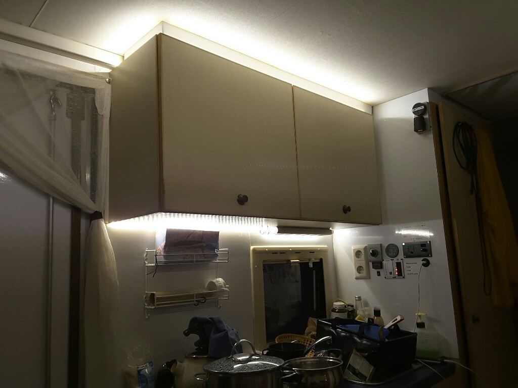

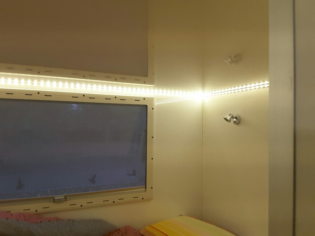

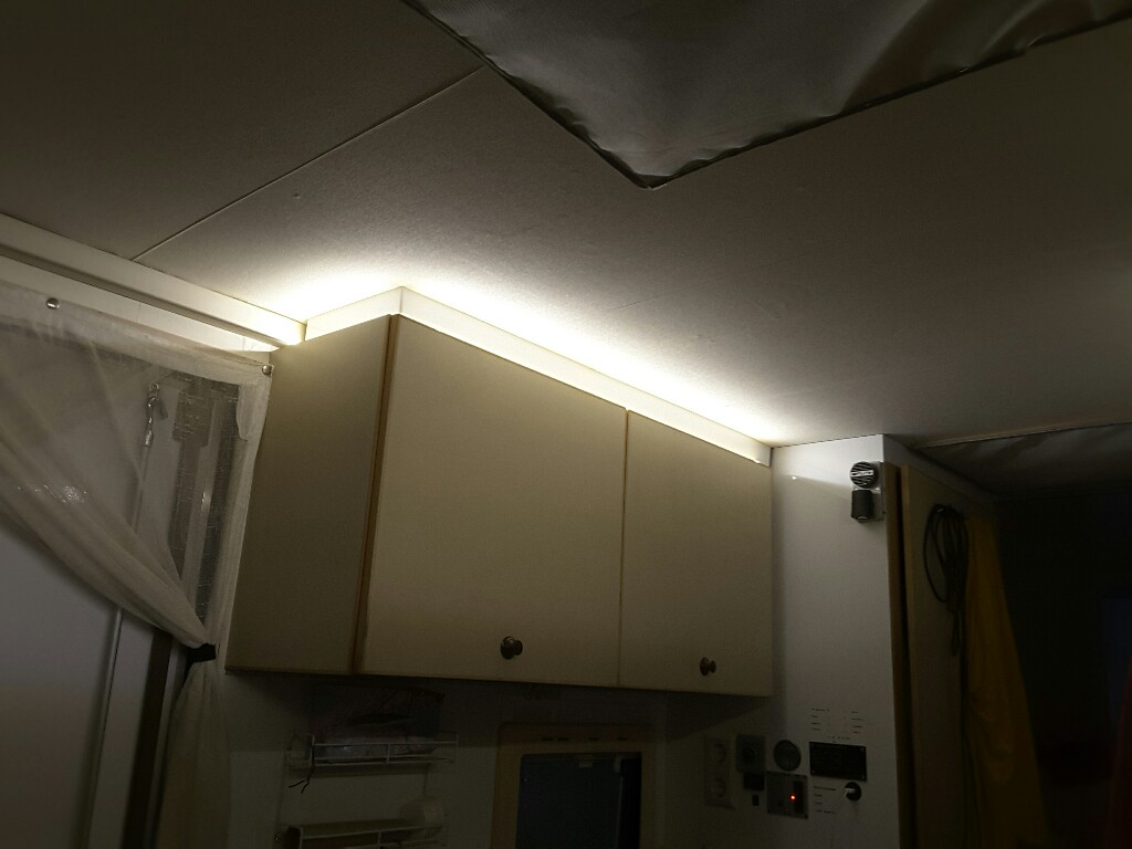

Außerdem wurde alles auf LED umgebaut. Fast überall an der Decke gibt es LED-Streifen - nachts können wir innen richtig hell machen. Es kommen jetzt noch Dimmer rein, ist echt zu hell sonst :D

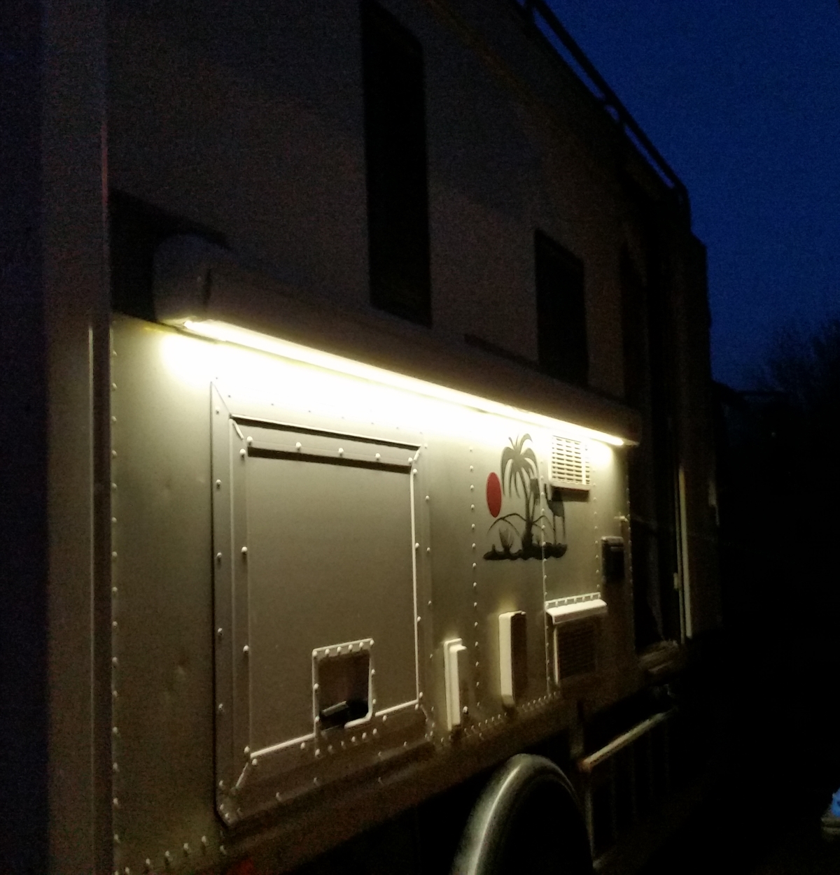

LED Streifen hat es auch unter der Markise - dimmbar

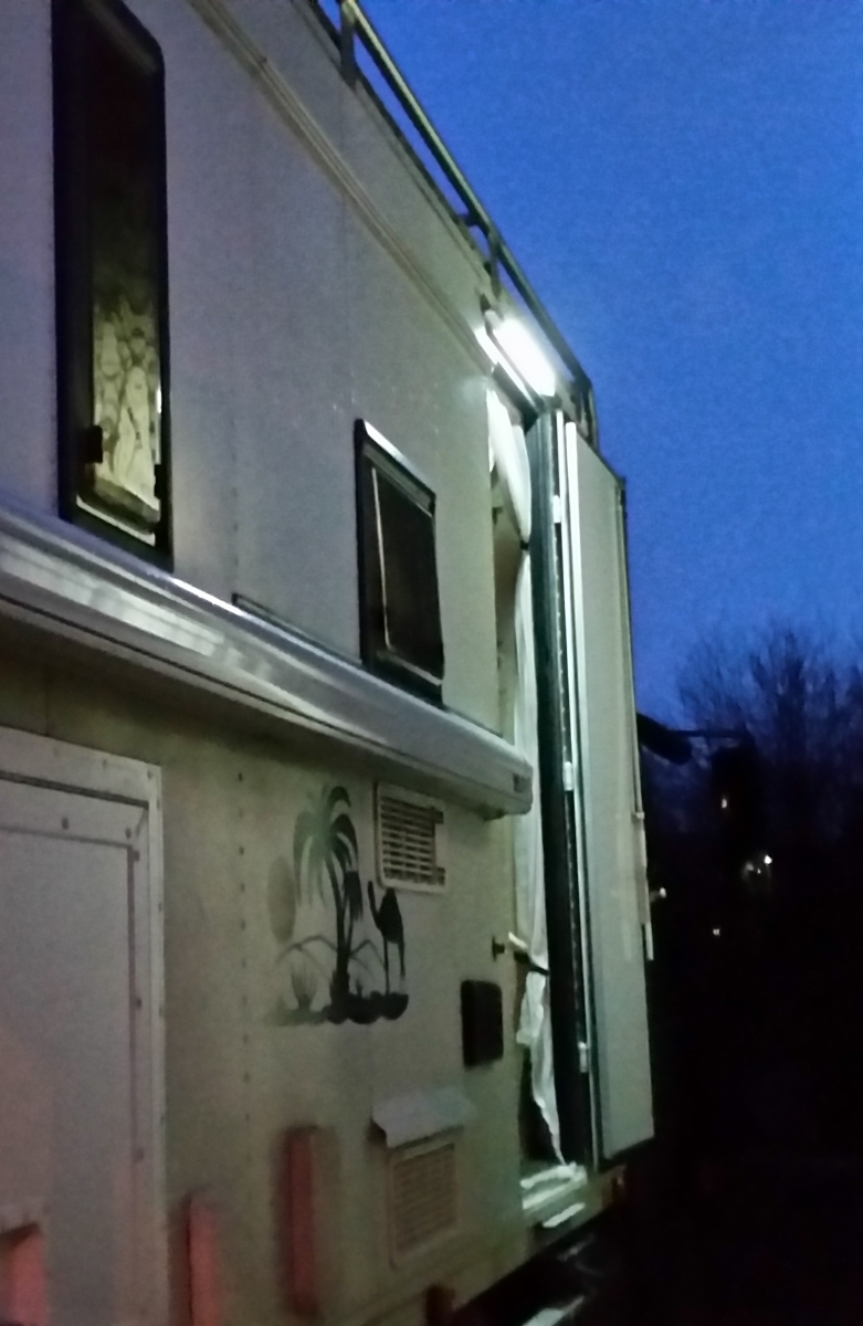

Und ein Licht über der Eingangstür, jetzt auch gleich mit vergrößertem Regenschutz, den ich hoffentlich beim Rangieren nicht wieder eindelle. Der letzte musste in Frankreich beim super engen Rangieren etwas leiden.

Ein gutes Beispiel dafür das es sinnvoller ist etwas "fertig" mit guter Basis zu kaufen und dann nach eigenen Bedürfnissen und Erfahrungen umzubauen. Kompletten Neubau würde ich jedenfalls nie wieder machen.
Kleine Frage nebenbei: Wie hast du das mit den LED-Streifen gereget ? Laufen die auf 12 bzw. 24 Volt und was ziehen die ? Was bei uns dringend verbessert werden muss sind die Leseleuchten.
Gruss Wim

Im Koffer haben wir nur 12 Volt.
Was die an Strom brauchen habe ich vergessen. Sorry.Hatte extra mal Festbeleuchtung gemacht, ausgerechnet, zuerst verrechnet und dann festgestellt minimal.viel weniger als mit jedem anderen Licht.
Genauer geht es erst im Urlaub. Austausch lohnt sich aber. Wobei wir unsere Leselampen noch haben und auch gehen LED getauscht hatten.
Wenn ich dran denke mach ich noch ein Bild der Lichter

ich meine Jamara hat LED-Stripes die das dauerhaft halten, also mit Spannungsschwankungen umgehen können.
Richtig bemerkt von Dir ist, normale oder Baumarkt LED's machen im Reisemobil die Grätsche, da sie auf 12v ausgelegt sind und nicht auf die Spannungsschwankungen, wie sie im Reisemobil auftreten.
Aber auch das wäre zu lösen mit einem stabilen 12V-Regler, der aus der Batterie dauerhaft 12V abgibt.
Grüße, Horst

Ich habe das gestern mal mit so nem Lampenstrip unter nem Hängeschrank versucht. Das Licht ist ja zum Lesen gigantisch. Nur ist schon an der Leuchte darauf hingewiesen das man da bloss nicht direkt reinschaun soll.
Son Ding über dem Kopf beim abendlichen Lesen kann doch eigentlich nicht gut für die Augen sein selbst wenn man nicht direkt reinschaut.
Gruss Wim
advi
Beiträge: 3044
Wohnort: Stuttgart-Flughafen
Re: Alladin V2.0 Alles Neu und doch beim Alten geblieben
#12 Beitrag von advi » 2014-06-18 7:03:32
Mach es doch in eine U Schiene ;) Dann strahlt es nach oben und blendet nicht ;)

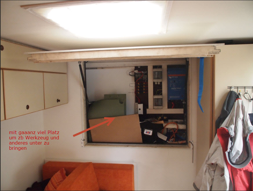

Elektrik Box von innen - der komische blaue "Bändel" wird noch ersetzt, gegen nen weißen. Brauchen wir, weil die Box sonst kaum noch aufgeht.
Mit dem Schlüssel kann man den isolierten Deckel verschließen
Innen hat es noch ganz viel Platz drin, da habe ich erst mal ganz vieles verstaut. z.b. alles rund ums Werkzeug

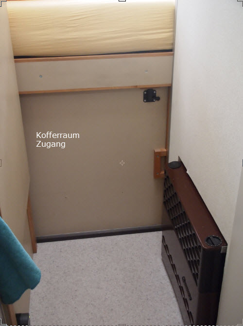

Der Kofferraum Zugang ist auch größtenteils fertig.
Die Werkstatt hat super viele Ideen, aber der "Schiebegriff" ist eher rustikal gehalten :D Der Werkstattmeister ist halt kein Künstler :D
Zigarettenanzünder braucht kein Mensch mehr. Noch ganz schnell haben wir im Koffer und Führerhaus USB Dosen einbauen lassen
Es fehlt noch ein Bild vom Dach. Solarpanels hinterlüftet - ist klar! Die Solar-Kabel waren im Eingang in die Elektrikbox vorher noch offen, hätte ich mit Ästen abreißen können. Die Werkstatt Lösung wollte ich zwar anders, sie wollten aber Zugang haben und haben einen Astabweiser gebaut - auch ok

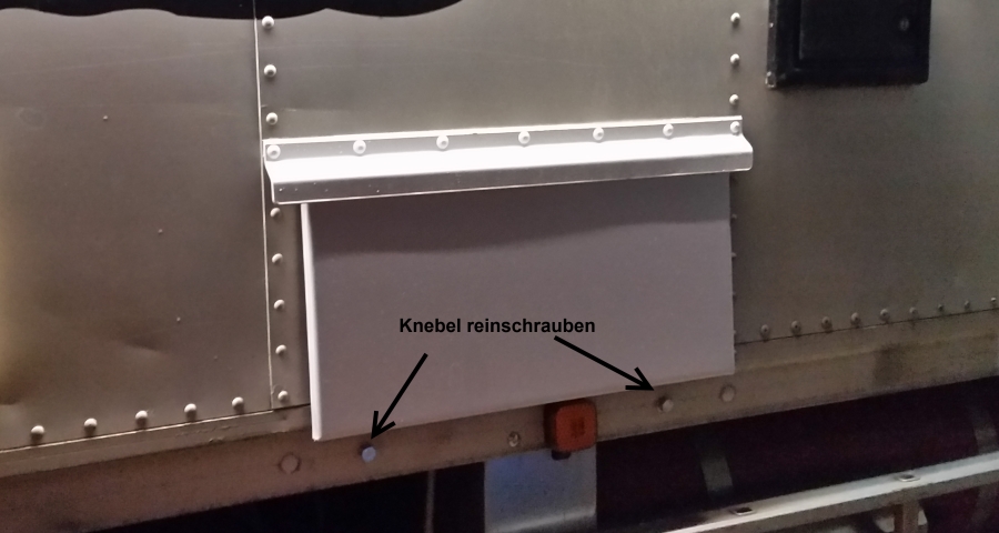

Noch was zum Nachliefern
Gutes Außenlicht ist wichtig.
Licht über der Tür Ein sehr helles LED-Licht, das gleichzeitig als Wasserrinne über der Tür ausgearbeitet ist Hoffentlich bleibe ich nicht mal damit wo hängen;):
An der Markise hat es eine dimmbare LED Leiste - hat sich auch bewährt:

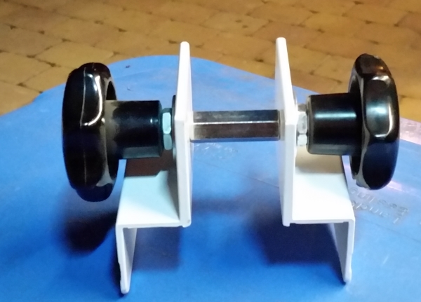

Der Kühlschrank ist jetzt ja nach außen hin belüftet. Vor allem vor tieferen Flüssen sollte man da Loch mal zumachen...
Mit einer großen Platte, hinten hat sie Gummis, damit man sie richtig gut ranpressen kann. Jetzt kommt das Wasser dann zuerst durch die Eingangstür oder wo immer es seinen Weg findet
Mit 2 stabilen Knebeln geht da was :)

Sehr praktisch hat sich übrigens die Hebebühne bei starkem Wind erwiesen.
Ich lasse sie so weit ab, dass sie an vier Punkten am Boden liegt, so steht der Koffer auch bei starkem Wind recht ruhig.
Dann noch den Wagen in den Wind stellen, dann schlafen wir auch an schwierigen, da extrem windigen Stellen recht gut.

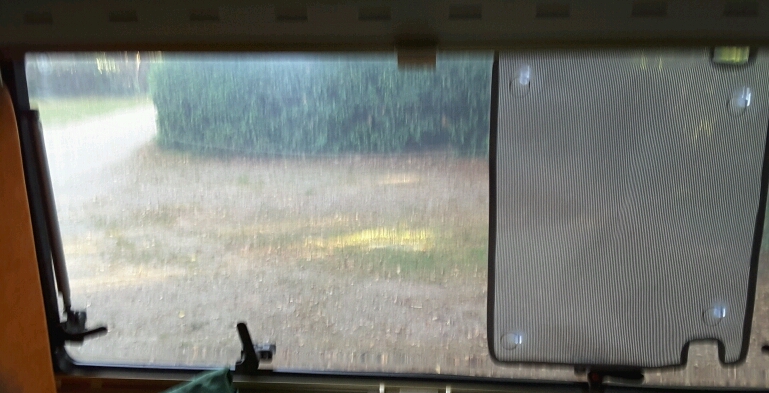

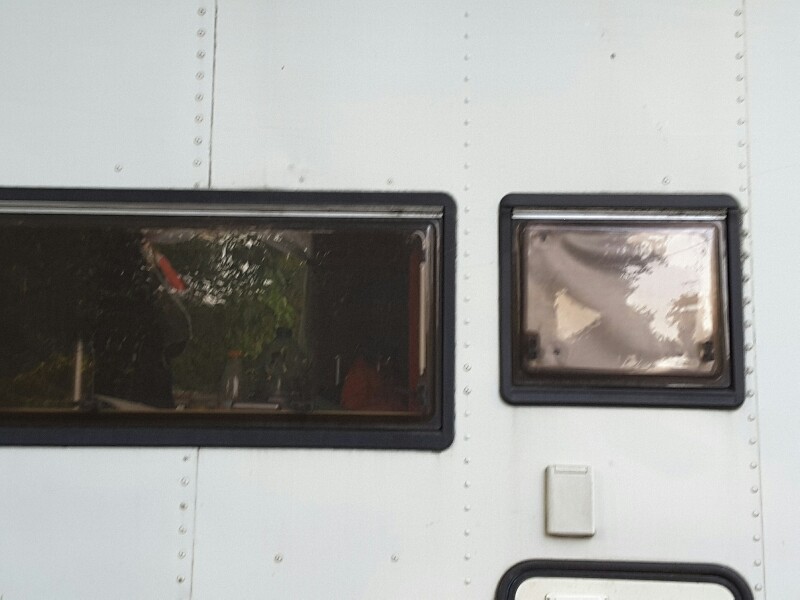

In letzter Zeit war ich genervt, wenn die Sonne den Wagen aufgeheizt hat. Darum habe ich endlich Maßnahmen ergriffen.
Es gibt Sonnenschutzfolien, die einen Teil der Sonnenstrahlen brechen und das haben wir jetzt an allen Fenstern und mit Klett an den Dachluken. Sind dann gleichzeitig unser Insektenschutz. Kommen im Winter aber weg, da sie dunkler machen. Siehe Bild unten.
Wer mag kann bei http://www.kantop-isomatten.de nachlesen...;)

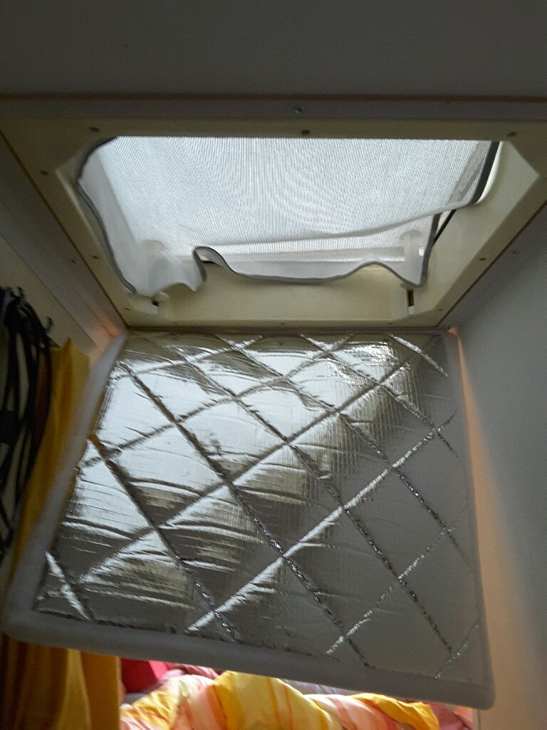

An der Luke
Wir haben auch eine wattierte Isolierung ebenfalls mit Klett. Diese hält zuverlässig die Wärme draußen. Ein deutlicher Unterschied bei Sonneneinstrahlung und günstiger als Rollos kaufen
Wenn ich die Isolierung anbringe, dann stopfe ich die Sonnenschutzfolie noch unter die Luke, ich bilde mir ein, das bringt nochmal 1-2 Grad Reduzierung
Gut zu sehen, mit der kleinen Folie, sie dunkelt ab und hält auch Blicke fern
Zum Vergleich von außen. Im kleinen Fenster ist die Folie, macht von außen blickdicht
Gekauft und auf Mass anfertigen lassen habe ich es hier
Fürs Führerhaus haben wir auch eine Isolierung gekauft, ein echter Segen, wenn die Sonne scheint. Einsteigen und es ist vergleichsweise kühl, wenn man es mit den Erlebnissen der letzten Jahre vergleicht!

Das könnte ich jetzt auch gleich zeigen, unsere Led Stripes
Zb an der Küche oben für die indirekte Beleuchtung
Und hier mit dem direkten Licht am Küchen Arbeitsplatz angenehm hell
Über dem Bett haben wir die Stripes an 3 Seiten, dimmbar, wenn ich alleine unterwegs bin verziehe ich mich bei schlechtem Wetter gerne ins Bett und finde es toll, wenn es dort schön hell ist!

Kurze Frage, welche LED strips hast du verwendet?
(oder stehts irgendwo und ich habs übersehen)
Danke
