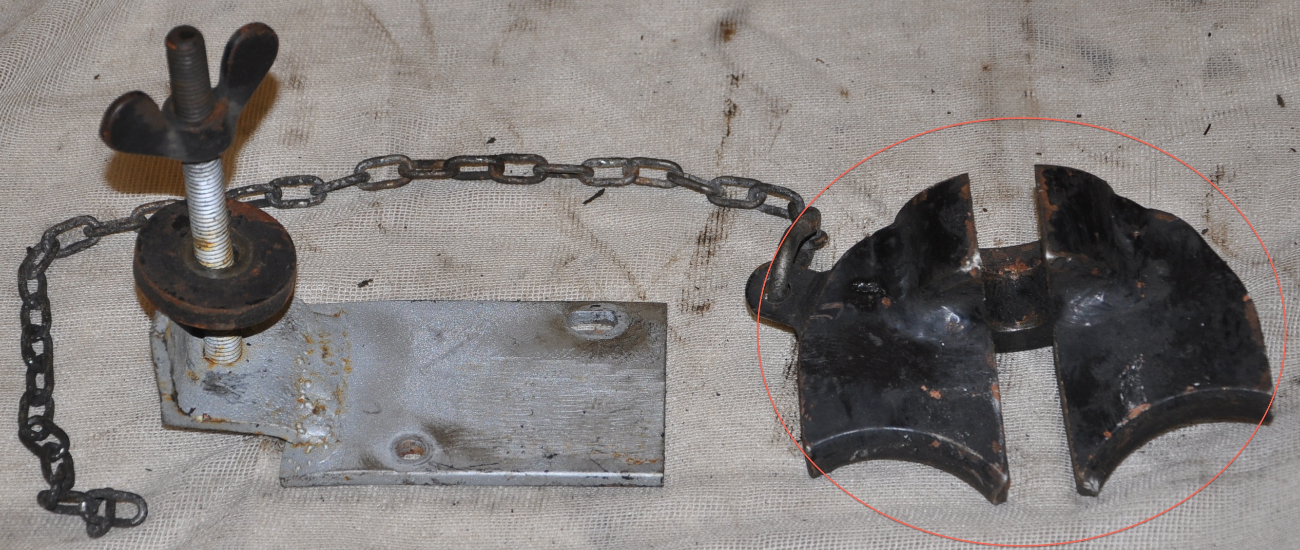

Daimler Benz LA 1113b frage
Hier noch des Romans Rätsel Lösung... wie Manu (Phönix) schon angedeutet hat:
Ich habe von VG325 auf VG500 umgebaut und dabei gleichzeitig auf Getrenntschaltung Allrad / Untersetzung umgebaut... und da ich keine Winde habe, aber das Bodenblech inklusive der beiden Schalter aus dem Spenderfahrzeug vorhanden war, habe ich dies für die Getrenntschaltung umgenutzt... aber original ist's definitiv die Windenkupplung.

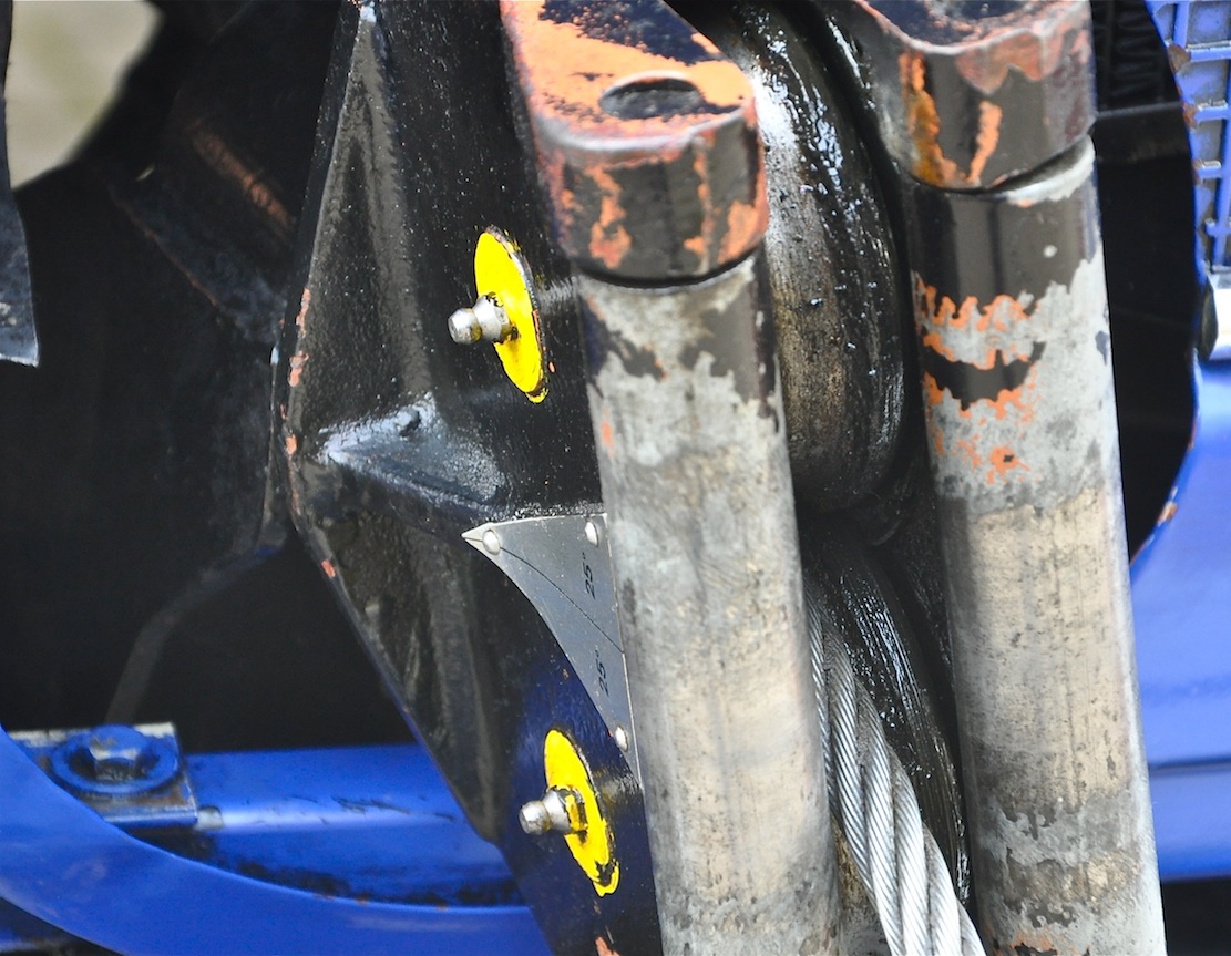

Re: Daimler Benz LA 1113b frage
Hallo leute,
Hat jemand ein Idee was dieses teil ist ? Es ist hinten den vor - Stoßstange.
Ich habe keine Ahnung und konnte es nicht finden.
ist der Anschlagpunkt vorne, um die Winde mit Zug nach Hinten zu nutzen.
Hendrik
Hendrik
Hallo Hendrik, danke sehr.
Ich habe Ihren Satz schön 20 mal gelesen in die letzten tagen aber ich verstehe Sie nicht, Entschuldigung.
"ist der Anschlagpunkt vorne, um die Winde mit Zug nach Hinten zu nutzen."
So das teil ist für die Winde ? Um das Kabel zu begleichen oder mit zu nehmen (auflaufen) order etwas ?
Und mit einem Zug, du meinst das dieses teil bestätigt wird an einem Zug ? Aber warum soll man die winde an einem Zug fasten ? Und nach hinten, meinst du von vorne nach hinten order weiter nach vorne ?
Hallo Michael,
vermutlich hast Du eine Rotzler Hydro Rahmenwinde des Typs 5000 H an Deinem Auto.
Diese hat eine Zugkraft von 50 kN nach vorn und (über Umlenkrolle mit Schäkel) 100 kN Zugkraft nach hinten.
Um den Zug nach Hinten (mit Umlenkrolle und Schäkel) zu nutzen, muss das Seilende (Kausche) am vorderen Seilfenster fixiert werden.
Dies geschieht mit Hilfe des -nennen wir es mal- "Adapters" (schont die beiden Rollen und sorgt für ordentlichen Anschlag).
Seilfenster --> "Adapter" --> Kausche
Hendrik
Danke Sehr Hendrik, jetzt verstehe ich ! Ich hatte wirklich keine Ahnung,
Die Wende ist keine Rotzler aber eine Werner typ R 50.1 H1 H0 01 13
