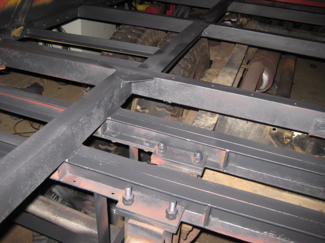

Sieht ja alles gut aus. Ich habe jetzt auch die stabilisierung fertig und denn boden montiert. 20 mm genügt denke ich.

#35 Beitrag von willem van der ziel » 2014-02-07 22:50:27
Und vorne mit feder.

#36 Beitrag von franz_appa » 2014-02-07 22:52:39
@Willem
Sach mal - ist das auf dem Foto das Festlager? Und vorne kommt noch ne Federlagerung rein?
Dann hängt dein Aufbau hinten an 2 Schrauben??
Oder blicke ich da was nicht?
edit - ok, da kommt das zweite foto...

#37 Beitrag von willem van der ziel » 2014-02-08 0:47:47
Hai Natte
Es stimmt fast das der koffer hinten nur an die zwei bolzen hinten stabilisiert wird. Hinten gibt es auch noch zwei metalstreifen die in eine lagerung fallen und damit auch noch ein bisschen stabilität bringen. Mal sehen ob ich bilder davon habe.
Durch die hulsen können vorne die bolzen nicht mehr links/rechts bewegen und geben der koffer vorne und fast in der mitte stabilität.
Grüsse W

#38 Beitrag von willem van der ziel » 2014-02-08 1:02:43
aussere streifen am rahmen und die in die mitte am hilfsrahmen.
Grüsse Willem

Hallo Willem,
Also 2 Schrauben, sieht aus wie M12, wären mir zu wenig.
Mein Koffer ist hinten mit 16 x M10 schrauben festgeklemmt, kann ja heute mal ein Foto machen.
Vorne ist das Loslager, wo noch eine längere Feder reinkommt.
Gestern habe ich vorne noch eine Führung gebastelt, wo der Koffer sich seitlich abstützt, wenn er aufliegt. Er kann bis zu 5 cm nach oben und ist ab dann nur durch die 2 Schrauben des Loslagers geführt. Kommt er wieder runter, setzt er sich wieder an die alte Position.
Das heißt aber dann auch ich bin im Gelände. Ich denke meine Lösung reicht für Europa völlig.
Die Hülsen in der vorderen Lagerung finde ich nicht so gut. Deine schrauben werden beim Verschräbken auf Biegung beansprucht. Ich habe vorne alles ein bissel "offener", d.h. meine Schrauben können sich etwas bewegen. die Feder verhindert eigentlich nur, dass die Schrauben nicht klappern. Die seitliche Führung übernimmt jetzt ein U-Stahl.

#40 Beitrag von Andy » 2014-02-08 22:06:21
Moins,
sodele, habs nochmal nachgemessen, ich habe 16x M12 Schrauben drin.
Nbei Bilder der Befestigung und der Lackarbeit.
hmmm, so wie ich das sehe, muss ich nochmal drüber :wack: schixxe auch, wenn das Licht nicht stimmt. Sieht im Dunkel viel besser aus :D

#41 Beitrag von willem van der ziel » 2014-02-09 11:37:30
Hai
12 mm stimmt nicht, der koffer ist mit die originalbozen montiert. 2 mal 16 mm hinten und vier mal 16 mm fast in die mitte und ganz vorne. Es sind die originalbolzen und der blechlak ist nicht schwerer als das Original. ( bolzen 8.8 )
Sollte halten und manchmal kontrolieren ich es auch noch.
Es stimmt nicht ganz das die bolzen belastet werden auf biegen. Wenn eine seite hoch geht liegt der andere ( linker oder rechter )
auf das fahrzeugrahmen. Der wird seitlicht belastet aber weil die halterungen auf einander liegen biegt der bolzen nicht.
( eine nicht und die anderevielleicht wohl, stimmt ? )
Auch bei mir reicht die halterung. Auch für trips ausser Europa.
Und wenn ich wirklich trucktrial fahren möchte dann nehme ich mir besser denn koffer ab.
Mit nur ein VTG-sperre muss ich drei räder am boden haben um weiter zu kommen, das gelingt fast immer :spiel:
Und ganz extrem..............wenn die räder , wie in Spaniën, wieder alle gleichzeitig von der erde loskommen....dann lass ich die karre wieder abschleppen. :positiv:
Grüsse Willem Enschede Holland
