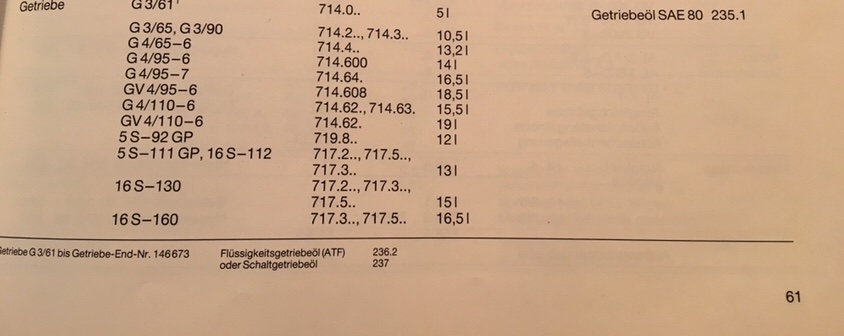

Da ich gerade das Angeln lerne, möchte ich ungern noch einen weiteren, „hilfe, welches Öl muss ich verwenden“ Beitrag eröffen
Ich möchte an unserem 1222 das Getriebeöl wechseln. In der Betriebsanleitung finde ich folgenden Hinweis (siehe Bild Betriebsanleitung)
Da auf meinem Getriebe die Nummer 03626 steht, und diese vor 146673 ist, muss ich ATF verwenden.
Richtig?

Da steht zwar 031626 (und nicht 03626), aber das würde ich auch so sehen.
Was steht denn in der untersten Zeile des Typschilds?

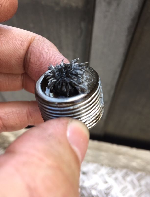

Wir haben heute mal das Getriebeöl gewechselt. Laut Getriebenummer ist ATF zu verwenden. Jetzt hat das Getriebe einen Nebenantrieb den ich allerdings nicht zuordnen kann. Die Nummer ist kaum lesbar und in der Betriebsanleitung ist darüber nichts zu finden.
Beim ablassen des Getriebeöls kam es mir so vor als ob es kein ATF war, es war eher Goldfarbig und nicht Rot.
Wir haben jetzt rund 6 Liter aufgefüllt, ging knapp bis zur Oberkante. Ich werde die Tage nochmals aufschrauben und die Füllhöhe prüfen.

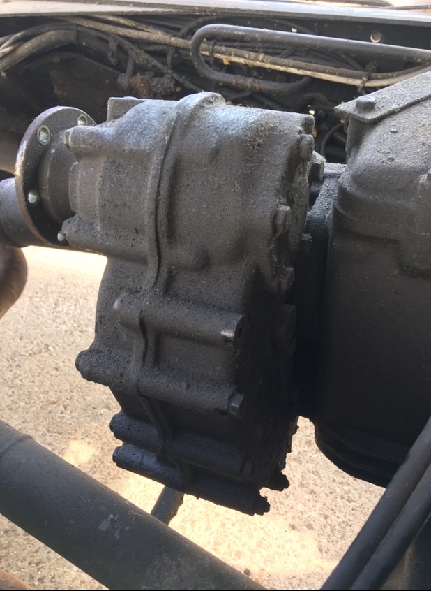

Kann man anhand der Nummer des Nebenantriebs feststellen um welchen es sich handelt? Besteht die Möglichkeit das man in der Werkstatt das falsche Öl verwendet hat oder besteht sogar die Möglichkeit das sich das Getriebeöl nach dem Nebenantrieb richtet und bei vorhandensein eines solchen dann doch wieder Getriebeöl anstatt ATF verwendet werden soll?
An der Ablassschraube war ein kleiner Igel zu sehen, denke das ist normal, oder?

Eine Gußnummer würde nicht helfen, ein Typschild schon. Aber mal anders gefragt, was möchtest Du denn über den NA wissen? Mit einigen guten Bildern könnte man ihn sicher identifizieren und Dir mit Daten weiterhelfen. Ich sehe auf Deinen BIldern zum Beispiel nicht, wieviele Abgänge der NA hat (nur oben oder oben und unten). Ein Bild von hinten wäre gut.
Ist mir auch schon mal passiert, daß eine Mercedes-Benz-Niederlassung normales Getriebeöl anstelle ATF eingefüllt hat. Der durchschnittliche LKW-Mechaniker nimmt halt fürs Getriebe das Getriebeöl aus dem Fass in der Ecke der Werkstatt, das er auch sonst immer nimmt ...soliver hat geschrieben: ↑2019-08-04 16:19:39Besteht die Möglichkeit das man in der Werkstatt das falsche Öl verwendet hat oder besteht sogar die Möglichkeit das sich das Getriebeöl nach dem Nebenantrieb richtet und bei vorhandensein eines solchen dann doch wieder Getriebeöl anstatt ATF verwendet werden soll?
Wenn der letzte Ölwechsel schon länger zurück liegt, könnte man das als normal ansehen.

Ich habe noch ein Bild gefunden das den Nebenantrieb zeigt. Er hat nur einen Abgang oben, es war der Antrieb zur Pumpe hinten.
Hintergrund warum ich danach frage, in meiner Betriebsanleitung sind verschiedene Nebenantriebe aufgeführt, dazu steht dann immet die Menge an Öl die hinzugerechnet werden muss.

Ich würde mal sagen, es handelt sich um einen Nebenantrieb vom Typ NA 3/60-10 (das steht aber sicher auch auf dem Typschild, das man auf Deinem letzten Bild sehen kann).

Ich konnt das nicht entziffern, das Schild wurde überlackiert, einzig die eingestanzte Nummer konnt ich lesen. Die andere Schrift wurde angeschliffen beim Versuch die Farbe zu entfernen. (Nicht von mir)
Vielen Dank
Re: Schmier- und Betriebsstoffe für MB 1013A, BJ. 1986
Hallo nochmal,
habs heute morgen nochmal angeguckt, ist der von dir genannte Antrieb NA 3/60-10....ich konnte die 3 und die 60 entziffern.

Hallo Pirx,Pirx hat geschrieben: ↑2019-08-04 18:32:27
genau das ist wohl bei meinem 1222 der Fall. Eigentlich gehört da wohl ATF rein. Getriebe 714006 10 028473
Allerdings ist dort kein ATF drin - das Öl ist nicht Rot.
Das Getriebe funktioniert einwandfrei mit dem "Getriebeöl". Was denkst Du? Schnellstens wechseln? Oder vielleicht sogar wieder Getriebeöl rein (never change a running system?)
Beim U1300L (UG 3/40) gibt es da tonnenweise Diskussionen - da wird alles versucht - vom billigsten Motoröl bis zum Castrol Syntrax. Allerdings immer nur bei schlechter Schaltbarkeit. Mein LKW schaltet ja schön....
Mich würde Deine Meinung dazu interessieren
DANKE und Grüße,

im Grunde können die Getriebe sowohl mit ATF als auch mit Getriebeöl befüllt werden.
ABER:
Bei den alten Getrieben mit Messing-Synchronringen muß es ein Öl sein, welches keine Buntmetallkorrosion verursacht. Bei ATF A Suffix A ist das immer der Fall (also daß es keine...). Bei Getriebeöl häufig/meistens nicht, hier hilft nur, beim Ölhersteller zu fragen.
Ein Öl, welches hier sicher ist, ist (war) das Shell Spirax MX. Lt. Aussage von Shell ist das heutige Spirax S3 AM identisch (bzw. nur umbenannt), in den Datenblättern steht jedoch nichts mehr von Buntmetallkorrosion. Dieses Öl von Shell wird gerne beim Unimog mit UG2/27 oder den Vorgängern genommen, welche ebenfalls noch Buntmetallsynchronringe haben. Das Öl sollte im LKW auch funktionieren.
Es gibt aber noch andere Getriebeöle, die sicher in Bezug auf Buntmetalle sind (s.o., Hersteller fragen/Datenblätter wälzen)
Sollte ein solches Öl drin sein, kann es m.E. auch drin bleiben, auch wenn BEVO etwas Anderes sagt.
Umgekehrt kann auch ein neueres Getriebe mit problemlos mit ATF gefahren werden, an den Innereien hat sich ja, bis auf die Synchronisierung, erst mal nicht viel verändert.
MB geht halt nur sicher, daß die alten Getriebe kein Öl bekommen, welches die Synchronringe angreift, gibt aber für die neueren Getriebe ein preiswerteres Öl frei.
Wichtig ist es, die beiden Öle nicht zu vermischen. D.h. bei einem Wechsel ist das Getriebe zu spülen, da es sonst zu seltsamen Reaktionen der beiden Öle aufeinander kommen kann.
In der Tat ist es oft etwas zickig, und was beim einen Getriebe gut funktioniert, funktioniert beim anderen Getriebe noch lange nicht. Hier ist jedes einzigartig.
Manche Getriebe lassen sich mit dem Castrol Syntrans besser schalten, manche eher schlechter als mit normalem Getriebeöl. Da hilft nur ausprobieren.
Motoröl würde ich in keinem Fall rein kippen. Es gibt beim Militär ein 10er Motoröl, welches in diverse Getriebe gekippt wird, dieses ist aber speziell additiviert und eigentlich ein dünnes Getriebeöl.

Vielen Dank für die Erklärung Daniel. Es geht also immer noch um die bunt Metall Korrosion. Bei meinem u404 ist mir das sehr geläufig. Der bekommt auch Shell spirax. Dass das bei diesem LKW, Baujahr 86, immer noch dahinter steckt hätte ich nicht für möglich gehalten. Jetzt ist natürlich fraglich, welches Öl in meinem Getriebe ist. Ich könnte eine kleine Probe ablassen, und mit ein paar Cent Stücken auf die Herdplatte stellen. Andererseits wurde der LKW alle Jahre bei der gleichen Werkstatt gewartet, und die haben immer dieses Öl rein. Bis heute funktioniert die Synchronisierung gut. Vielleicht sollte ich mich einfach nicht verrückt machen. Noch mal vielen Dank und Grüße, Frank

Die Hintergründe hat Daniel schon perfekt erklärt.
Meiner Meinung nach ist Buntmetallkorrosion in der Praxis (nicht im Zeitraffer-Labortest) ein langwieriger Prozess. Es kann also gut sein, daß ein mit Getriebeöl befülltes Getriebe mit Buntmetall-Synchronisierung erst mal (einige Jahre?) gut zu schalten ist. Da ich keine Lust habe, sehenden Auges Buntmetallkorrosion an nicht mehr lieferbaren Synchronringen (betrifft alle G3-Getriebe!) in Kauf zu nehmen, habe ich bisher mit ATF befüllt wie vorgeschrieben. In Zukunft werde ich das Getriebeöl Shell Spirax S3 AM einfüllen, das keine Buntmetallkorrosion verursacht (ich hatte mit Shell telephoniert). Allerdings steht das Faß mit dem Spirax noch in meiner Halle und wartet auf den nächsten Getriebeölwechsel.
