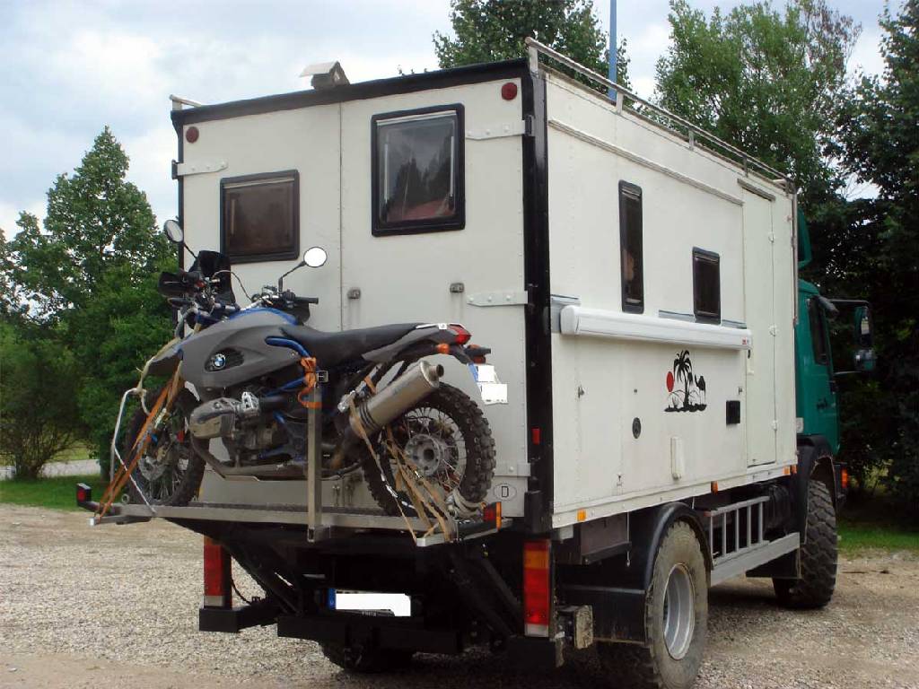

Ohne geht gar nicht! Wir haben eine umgebaute Hebebühne dran, das ist ideal. Wir fahren in der Regel an den Schlafplatz erkunden die Region von da aus dann mit dem Moped. Wenn wir zu zweit unterwegs sind mit ner LC8, alleine fahre ich in der Regel meine HP2.
Für uns ist das die beste Art des Reisen. Eigenes Haus dabei und Moped, mit dem haben wir einfach viel mehr Spaß und können unsere Weise der Städte anschauen leben. Und auf kleinen Strassen ist es mit dem Moped eh viel schöner!

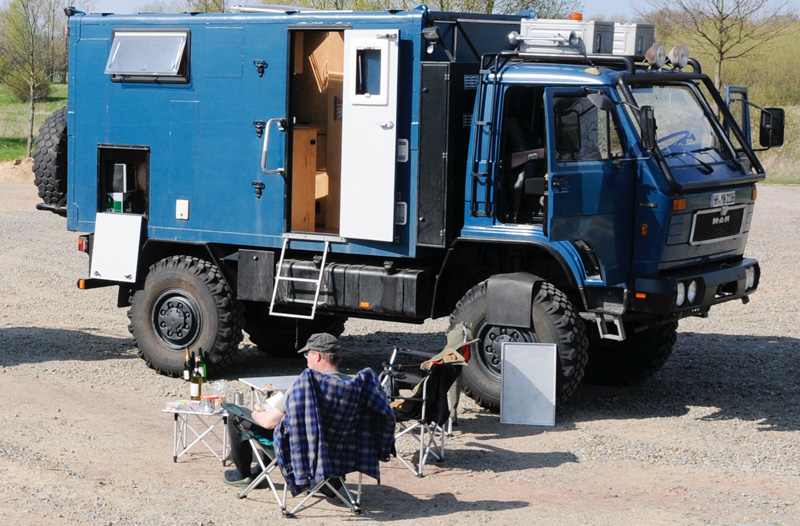

Wir können zb über den Unterfahrschutz in den Alladin klettern, was wir sehr oft machen. Ansonsten hängen wir die Treppe ein. Wenn ich könnte, würde ich eine Treppe unter den Koffer machen, die man rausziehen kann, evtl. sogar mit Plattform und dann einer Zugang paralell zum Womo.
Bisher hatten wir eine Art Sicherheitstreppe an der Außentür eingehängt und jetzt bauen wir gerade einen Kasten an den Koffer, in der wir die Treppe unterbringen.

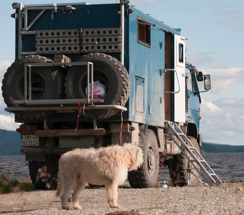

Wir haben eine kleine "Klappleiter" fest unter der Tür montiert. Zum schnellen rein und raus
Wenn wir länger stehen, haben wir eine "richtige" Treppe, die auch der Hund dann prima benutzen kann.
Während der Fahrt ist die dann am Heck untergebracht.
