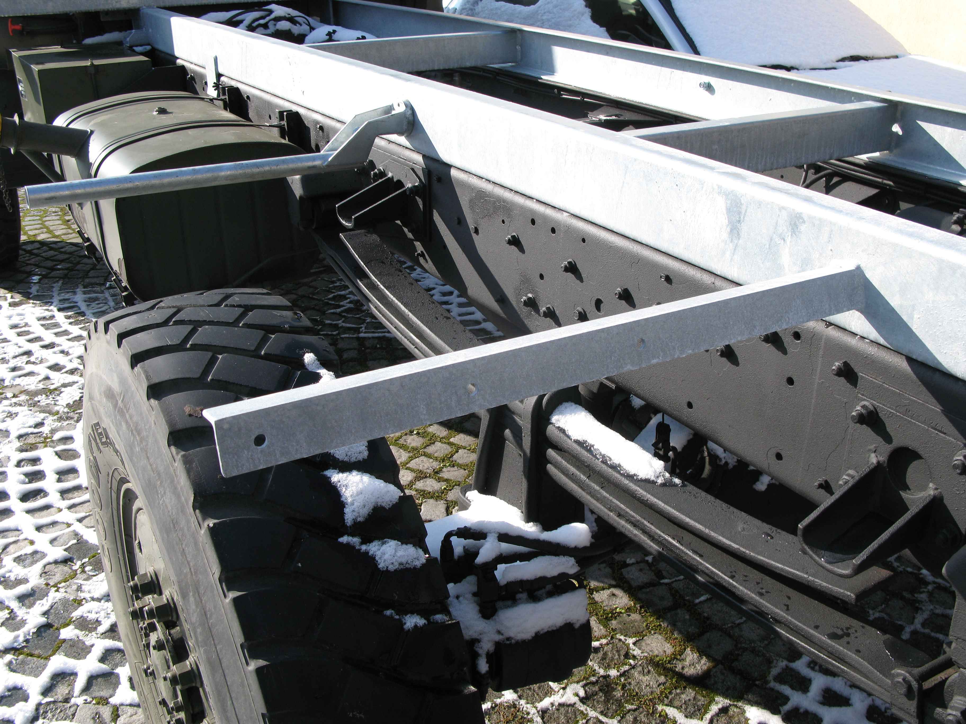

also mach ich dann auch mal einen Aufbau Thread auf. :D
Hier mal mit Powerpoint gespielt. Ist im Prinzip die Variante wie im Vorstellungsbeitrag - nur eben statt Magie ein t 244.
Das passt auch mit der Länge wie bestellt. Breite fehlt ein wenig, da unsere Kabine nur 2m breit. Passt aber noch gut hinter das Fahrerhaus ohne zu schmal zu wirken.
Hinten ein Kasten unter den Alkoven. Ich überlege grad - und ich betone extra!! Meine Frau hatte die Idee und wird es nicht müde mir das immer wieder zu sagen :angel: - hinten statt Klappen Rolläden von ner Feuerwehr oder THW hinzumachen. Evtl. nur auf einer Seite und auf der Seite, wo dann das Werkzeug drin ist ne Klappe. Dann kann man auch mal bei Regen drunterstehen und was friemeln. Die Seite wo der Außenwohnplatzkram reinkommt - also Stühle, Tisch etc. dann mit Rolladen.
Das Bild von dem Wagen hier ist spiegelverkehrt. Hab nix gescheites gefunden und musste drehen. Also Tank ist dann natürlich auf der anderen Seite.
Ich muss noch die Klappe zu den Gasflaschen auf die Seite setzen. Die ist jetzt hinten und dann - da Kabine gedreht - vorne und würde unzugänglich hinter dem Fahrerhaus verschwinden. Und jedesmal Kabine abkippen nur um Gas auf- oder abzudrehen ist irgendwie doof.
Ein Durchstieg soll rein und auf die Kabine muss noch Farbe.
Das hier passt ja nicht so ganz.
Aber das war eh geplant. Ich muss nur vorher mal alle Nähte und Kanten um Fenster etc. neu abdichten. Da ist zum Teil ziemlich schlecht gearbeitet (wohl mal unprofessionellnachgedichtet) bzw. mit der zeit einfach bröselig.
Dachhauben umdrehen. Im Bad ne neue drauf, da die undicht und verpilzt ist.
Begrenzungsleuchten umsetzen. Naja und so dies und das.
Ha und ich freu mich schon drauf loszulegen :rock:

Das Ding ist - die Kabine passt so wie sie ist für uns genau. Die Tür auf der linken Seite stört mich/uns nicht. Ich muss evtl den Anschlag umsetzen. Das sollte aber gehen. Also kann die Einrichtung so bleiben.
Ich werd da aber nochmal mit jemandem vom TÜV sprechen oder den Link mit der Mail Adresse nutzen der hier neulich mal drin war - weia wo war der noch. Naja find ich sicher auch auf der TÜV Seite.
Sollten die drauf bestehen, dass die Tür rechts hin MUSS - dann überlege ich in Richtug was Ánderes.
Wenn Umbau - in der Kabine ist alles drin. Also ausbauen und in nen Shelter oder was auch immer bauen. Die leere Kabine wird sicher nicht soviel bringen.
Andere Variante - Kabine verkaufen mit allem was drin ist. Dann alles neu kaufen :huh: Irgendwie auch ne blöde Vorstellung.
Arbeit ist es in jedem Fall. Im Moment erscheint mir diese Lösung am wenigsten intensiv um bald wieder loszufahren.

Hier mal ein Bild - besser hab ich es nicht.
Ebenso frag ich mich, ob es Sinn macht hier noch Federn einzusetzen. Also lange Bolzenschraube nach unten mit ner Feder unten drüber.

Den Hilfsrahmen mit Federlagerung zu versehen ist bestimmt nicht falsch aber nur mit dem Tausch der Schrauben und drauf setzen der Federn ist es nicht getan . Es muß zwingend eine Führung vorhanden sein zum LKW Rahmen , die verhindert das der Hilfsrahmen nach seitlich und vorne/hinten sich nicht bewegen kann .Suchwort : Federlagerung ,sollte viel Lesestoff liefern.

Ja Danke - Habe schon einige Beiträge und sonstige Infos dazu gelesen.
Das lässt sich ja anschweißen. Denk ich mit dran.

habe mal in meine Unterlagen geschaut....mein DAF hatte nach Demontage der gesamten Pritsche und serienmäßig vorhandenen Staukoffer und einem leichten Hilfsrahmen noch ein Gewicht von 4960 kg. Da die Pritsche echt schwer und massiv ist, würde ich doch noch mal über einen leichten Hilfsrahmen, welcher auch entsprechend beweglich gelagert ist nachdenken.
Habe dir noch ein Bild dazu eingehängt....

Das mit dem Hilfsrahmen werde ich mir überlegen. Im Moment favorisiere ich die Lösung mit der Pritsche. aber ich habe vor mit dem LKW vorher mal mit der Pritsche auf eine Waage zu fahren. Dann sehe ich ja, was da tatsächlich für ein Gewicht steht.
